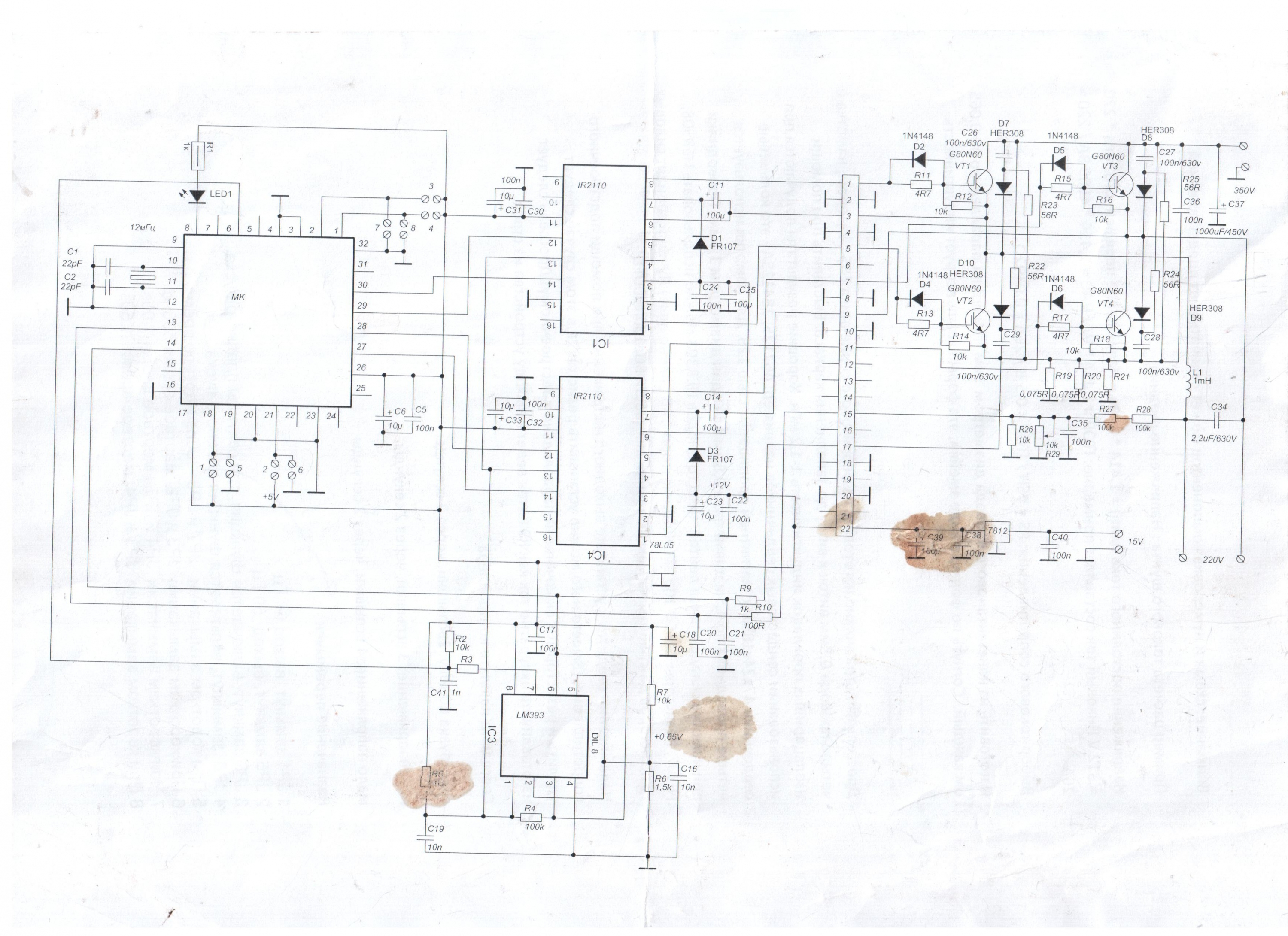

По просьбе повторяю схему и описание EG8010
