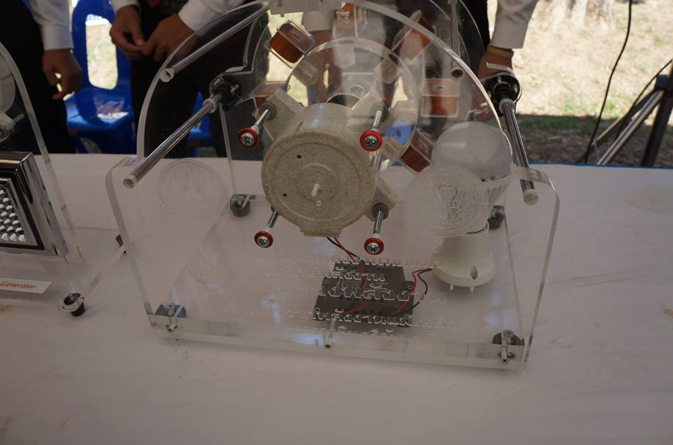

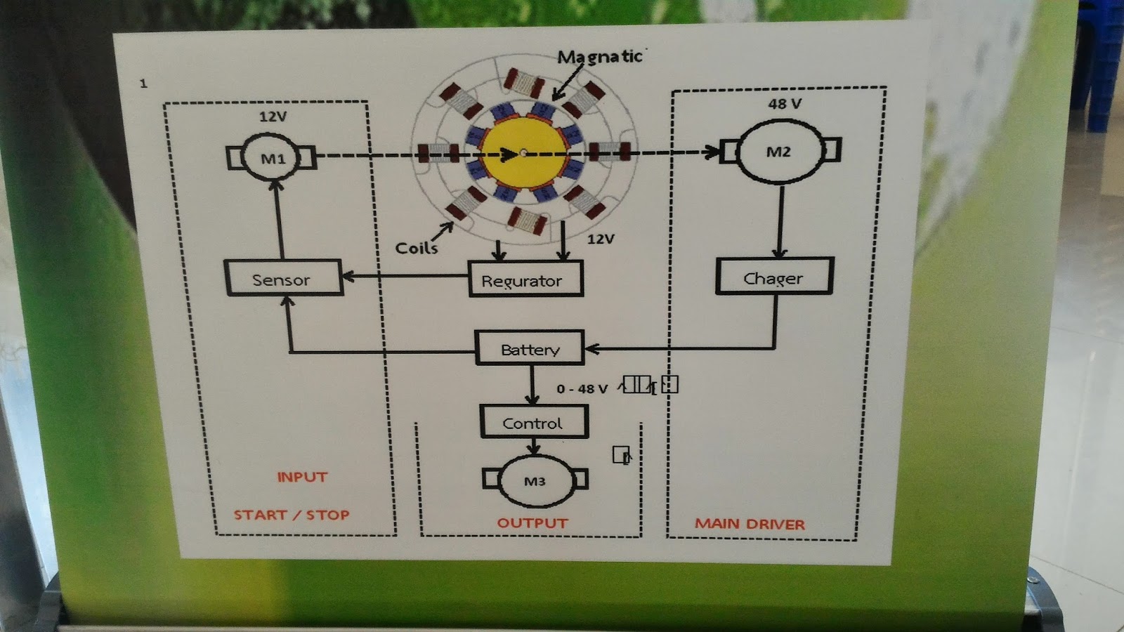

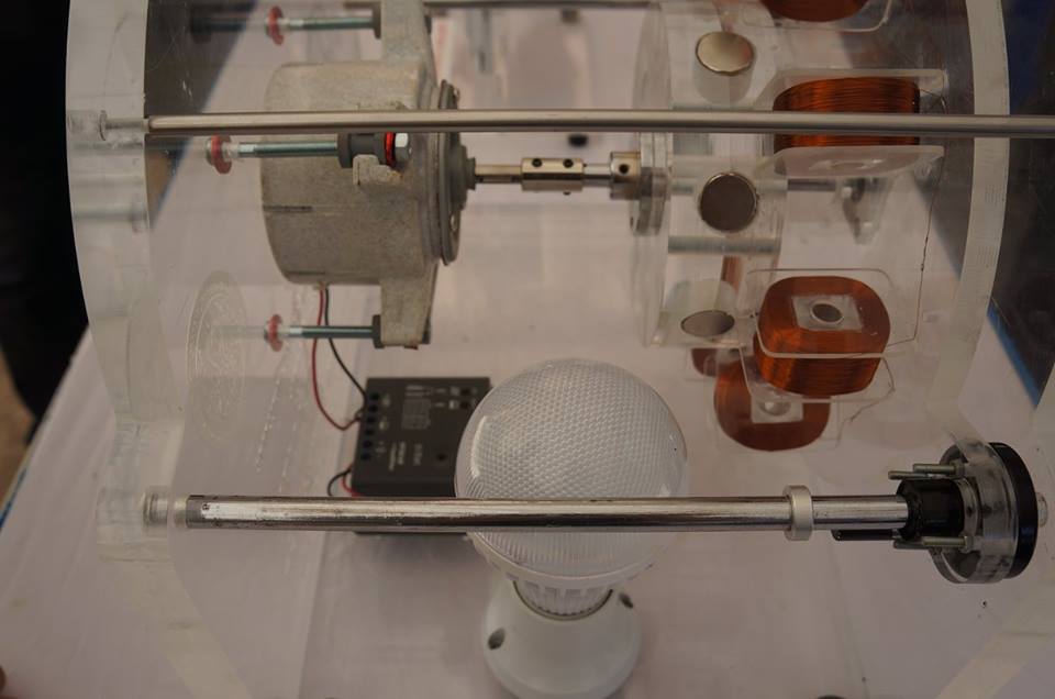

Приветы! Давно не виделись. =)
Удалось раздобыть инфу. =)
Пришлось взломать пентагон. =)
Слободянская игрушка в Тайланде.
Заметьте, магниты все одним полюсом к катушкам.
Я делал осциллограмму см с ротором магнитным и одной катушкой.
И если магниты стоят попеременно полюсами,то осциллограмма получается очень не красивой и её сложно выпрямить.
Поэтому я сделал вывод, что магниты одним полюсом все.
Это подтвердили мои находки с Тайланда.
Смотрите сами.

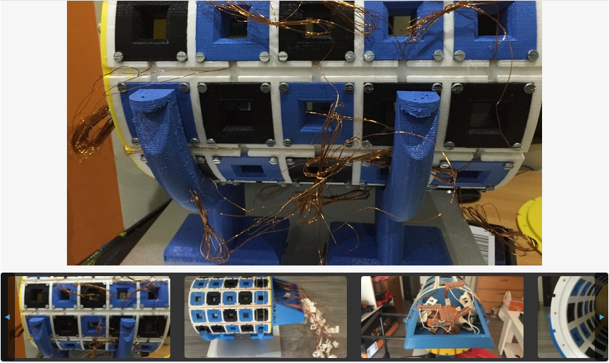

Приветы! Ещё раз.
Кто желает сам собрать СЛОБОДЯНСКИЙ БТГ есть проекты открытые, в процессе.
Вот один из них.
pinshape.com/items/27184-3d-printed-self...eedvoltage-controled

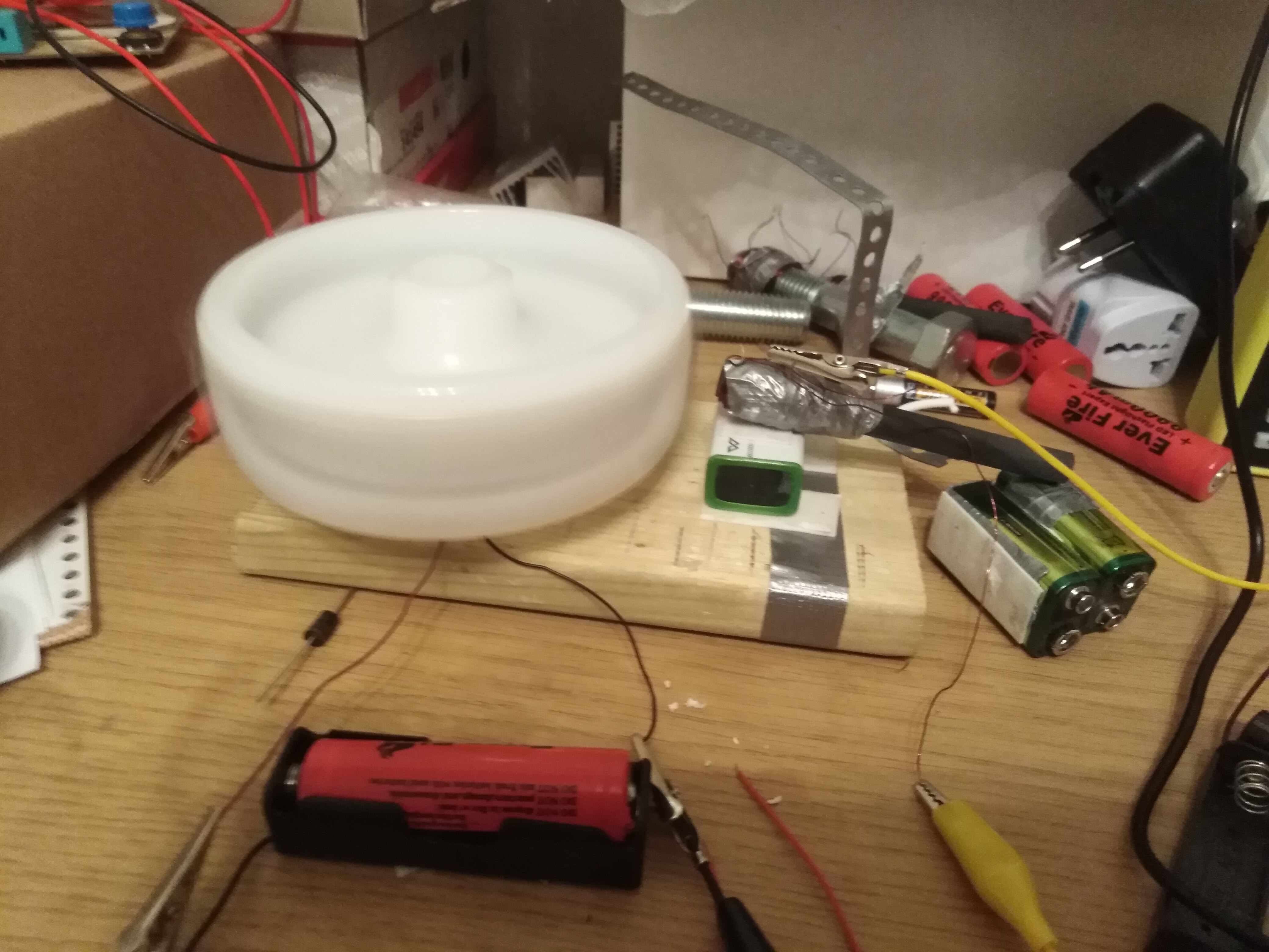

6 года 1 нед. назад
бестопливный генератор Андрея Слободяна #149914
Приветы!

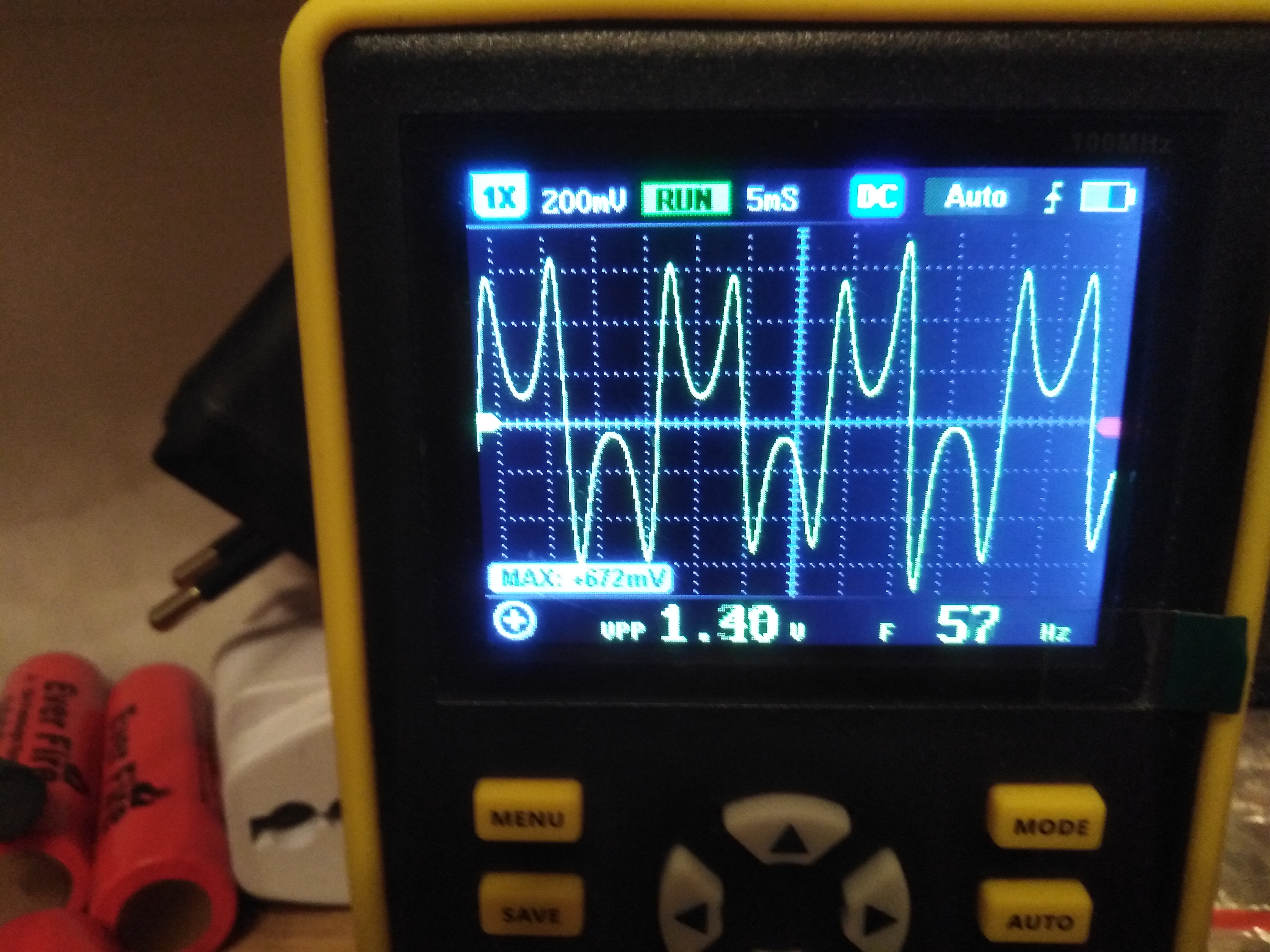

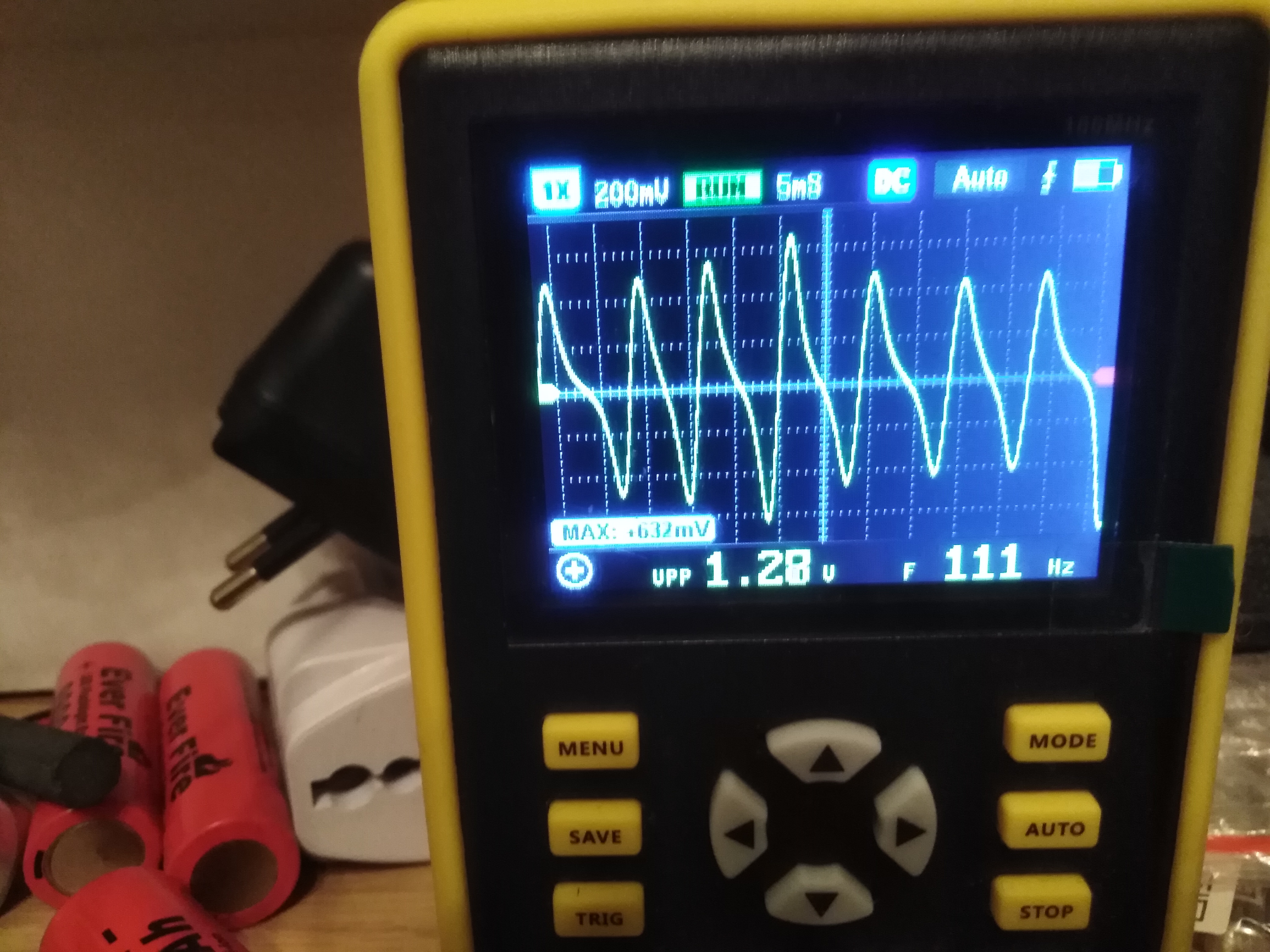

Собрал я маленький макет, а колесо на моторчике в 3 вольта.
Магниты хорошие пока жду, а пока использовал слабые магниты, которые были в наличии.
В общем заснял осциллограмму:
1) Это когда магниты одним полюсом к катушкам.
2) Когда полюса чередуются.
Напряжение пиковое чуть больше, когда магниты чередуются полюсами.
Если есть феррит,то напряжение увеличивается многократно, без феррита напряжение намного меньше.
Катушка у меня бифилярная. Совсем немного витков.
Можно сделать выводы, что лучше использовать магниты одним полюсом к катушкам, тогда будет стабильное импульсное напряжение.
