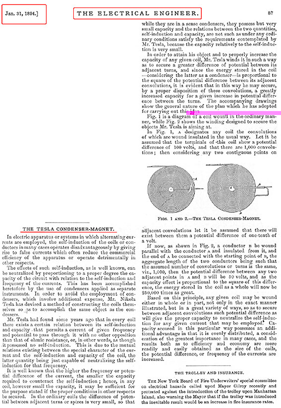

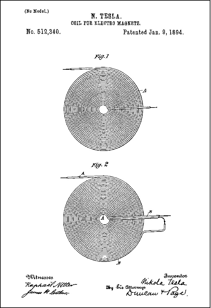

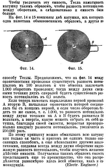

Привет всем ! Подскажите пожалуйста формулы или пособия по расчету параметров плоских однообмоточных и плоских бифилярных катушек, а именно индуктивность и емкость. Ведь даже у плоской катушки в одну обмотку каждый виток имеет свой отличный от остальных радиус и между витками увеличенная емкость и тут неприменимы обычные формулы по расчету катушек.

Тут только теория. Никаких формул.

Не совсем целина. Тесла применял эти катушки на деле, а значит он вывел необходимые формулы, но после себя их не оставил. Видимо решил, чтобы мы сами их рожали. Есть кое-какие формулы для расчета однослойной плоской однообмоточной катушки, которые можно найти в учебных пособиях по расчет параметров катушек. Но для бифилярных формул нет. Трудность заключается в том, что бифилярная состоит из двух последовательных катушек и у них есть взаимоиндуктивность.
