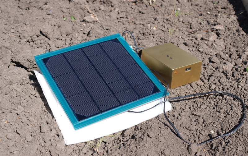

Солнечный Power bank
Искатели СЕ в своих поисках часто забывают о том, что давно уже придумано и успешно работает. Например солнечная энергетика. Предлагаю простую и полезную конструкцию так сказать генератора свободной энергии мощностью 5 ватт — солнечный повер банк. Устройство представляет собой автономный источник питания 5 вольт 1А который можно использовать для освещения, зарядки навигаторов, трекеров, сотовых телефонов и планшетов в походных условиях.

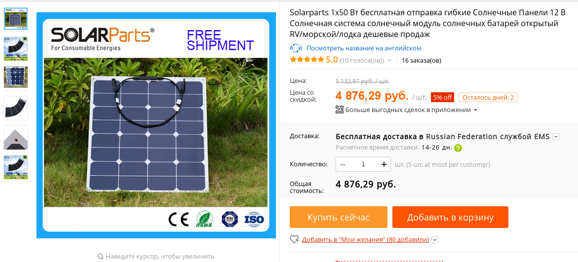

Цены неадекватные у нас в России. Мой приятель взял на АЛИ на пробу вот такую (50 ватт):
Была скидка он взял её за 4 160.
Я ему собрал контроллер заряда. Расклад такой в нормальный солнечный день даёт зарядку АКБ - 4 А и аккумулятор от матиза 45А заряжает за день до 100%.
Он переделал проводку в прихожке, ванной, туалете, детской комнате и кухне на 12 вольт и поставил светодиодные лампочки от 1 до 3 ватт. Общая суммарная мощность 40 ватт.
За вечер нормального использования освещения аккумулятор ни когда не садился до полного разряда.
В пасмурный день я замерял ток заряда он был 0.4-0.8А
Когда энергия в аккумуляторе заканчивается, то можно сделать переключатель который перебрасывает сеть 12 вольт на блок питания, который питается от сети 220 вольт.
Цена вопроса:
солнечная панель 4100-4900 руб.
аккумулятор 45А — 2500 руб.
контроллер заряда — 200 руб.
+ лампочки LED -12 вольт.
