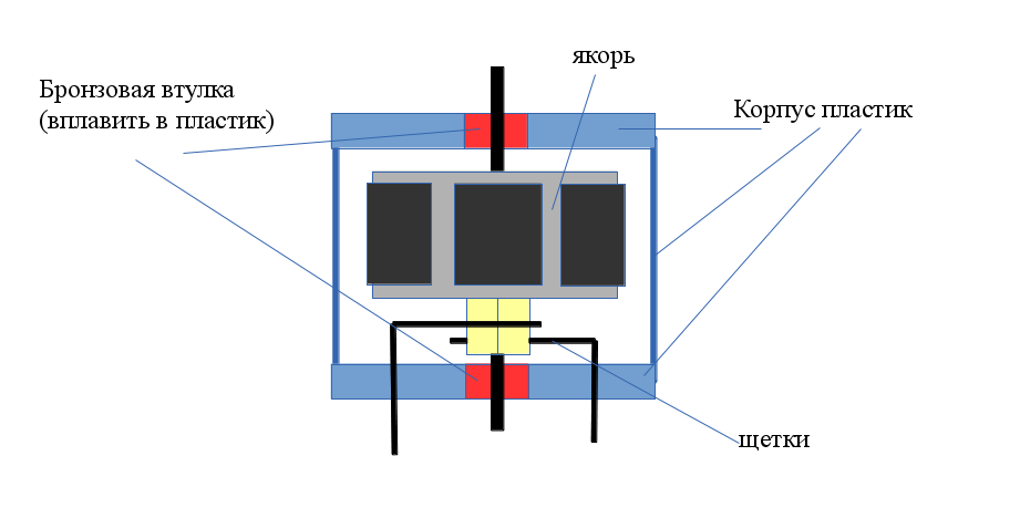

Берутся подходящие по диаметру две пластиковые крышки из под дихлофоса или дезодоранта. Из нормального мотора выбиваются два бронзовых подшипника (втулки) вплавляются строго по центру. Производится монтаж щеток на нижней крышки.
После производится сборка мотора - вставляется якорь внутрь и аккуратно собирается.
Расположение горизонта щеток производиться перпендикулярно направлению пассика.
Параллельно щеткам подключить конденсатор на 1 мкф ( не электролит).
