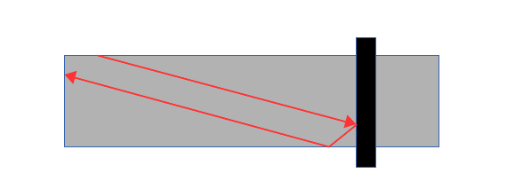

Продолжаю тему..

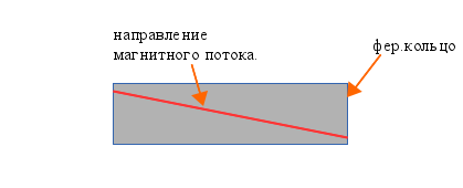

Как выяснилось еще из давних опытов, что магнитный поток в кольце движется так, что по своему движению напоминает крутящуюся на ровной поверхности монету, а точнее те движения, когда именно заканчивается кручение(волнообразное).

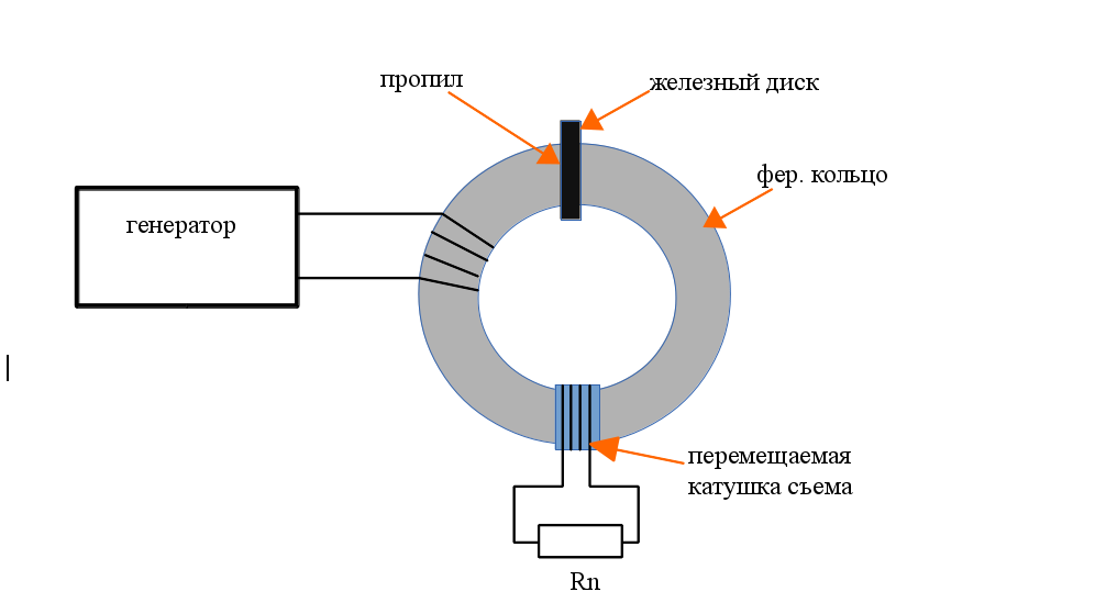

В любом случае если пропил будет сделан под прямым углом, то все равно отраженная волна будет строго параллельна прямой.
При помощи точного подгона частоты генератора нужно добиться слияние фаз основного магнитного потока и отраженного.
Катушка съема с нагрузкой создает некую не равномерность в феррите от которой тоже происходит отражения магнитной волны, именно по этому катушка съема — перемещаемая.
Перемещением катушки нужно добиться попадания в зону наибольшей активности рефракционной решетки.
Еще на мой взгляд важное условие — длина обоих катушек должна быть как можно меньше для более точной настройки....
Спасибо сказали .san, vladevp

Magur пишет:
То, что вы здесь описываете - обычный зазор в кольце, только в отличие от воздушного, он в сторону увеличения магнитной проницаемости. У вас эта железка просто будет греться и все.
Вы абсолютно правы образовавшиеся в металлической подложке токи Фуко конечно будут ее нагревать. Но это нельзя сравнивать с короткозамкнутым витком, потому что во первых -
между металлической вставкой и ферритом есть небольшой воздушный зазор, второе — магнитная проницаемость железа намного отличается от феррита. То есть здесь явное несоответствие плотности материи. Токи Фуко в металлической подложке вызывают обратное магнитное поле в противодействию прямому поэтому и получается обратная магнитная волна.
Следует еще отметить что из-за медленного движения доменов железа и высокой частоты проявляется поверхностный эффект — т.е переворот доменов только на поверхности металла, это вызывает уже другой эффект.
Уверен, что данный трансформатор с медной шайбой в зазоре будет работать уже совсем по другому....

Теперь подробнее разберемся в процессе.

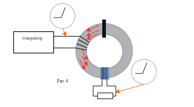

На начальном этапе (нарастает ток в первичной катушке) в момент возникновения магнитной волны происходит постепенный переворот доменов феррита и магнитная волна проходит по всему кольцу в результате на выходе мы видим нарастающий импульс.
Если быть еще подробнее, то магнитная волна распространяется в две стороны от первичной катушки , но домены при этом имеют общее направление. Рис 4.
Следующий этап....

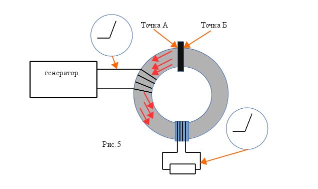

магнитный поток (переворот доменов) доходит до точки А. Но на данном этапе магнитный поток односторонний и в металлической вставке не образуются пока токи Фуко. Но из медленности доменов железа магнитный поток не может пройти к точке Б. На данном этапе работает магнитный экран. Рис 5.
Далее...

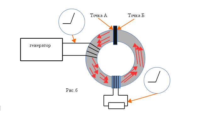

Магнитный поток доходит до катушки съема. Здесь происходит довольно интересный процесс. Так как катушка находится под нагрузкой, то своим магнитным полем она ускоряет процесс переворота доменов феррита как бы ускоряя магнитную волну. Рис.6. При неравномерности процесса происходит небольшое отражение потока от катушки съема.
И самый важный момент....
Магнитный поток дошел до точки Б.

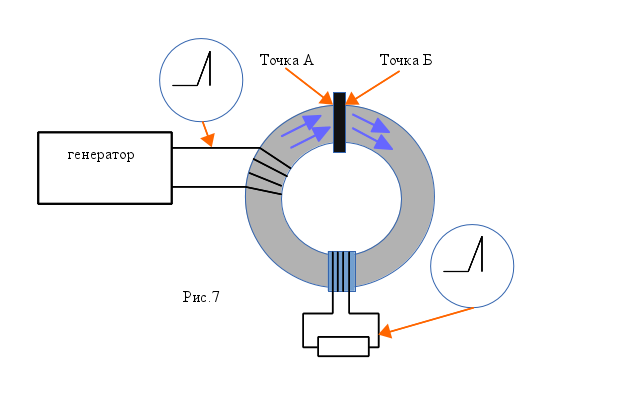

В металлической вставке постепенно образуются токи Фуко и конечно же образуется обратное магнитное поле которое начинает давить прямой поток. На данном этапе нужно мгновенно отключить импульс накачки (входной импульс) и получим этап переворот доменов в нормальное (нейтральное) положение. Переворот доменом начнется в точках А и Б, получаем отраженную волну. Рис.7.
Спасибо сказали vladislav, vladevp
11 года 11 мес. назад 11 года 11 мес. назад от Magur.
Magur
Сообщений: 592
"Сказка для взрослых" #1415
Я не нашел в справочниках скоростей распространения магнитной волны в ферритах.
Но получил следующую информацию: если импульс слишком короткий, домены перестают реагировать вообще. Феррит теряет свойства магнитопровода.
Горю можно помочь поместив феррит в постоянное магнитное поле. В таком случае потери уменьшаются, но все равно феррит ведет себя как не магнитный материал. В нем распространяется не магнитная волна, а обычная электромагнитная.
Исходя из сказанного получается, что домены в феррите поворачиваются все сразу одновременно (или почти. Запаздывания по дине феррита нет. То есть, создать ситуацию когда домены возле катушки уже повернулись, а возле вставки еще нет, не получается. Плюс ко всему, если вы снимите напряжение в катушке, все домены одновременно и синхронно отработают в нейтраль. Ну никак волны не получается, хотя задумка ваша понятна.
Впрочем ее можно реализовать в хорошем диэлектрике типа фторопласта, только не на магнитных волнах а на ЭМ волнах. Ну или в коаксиальном кабеле.
