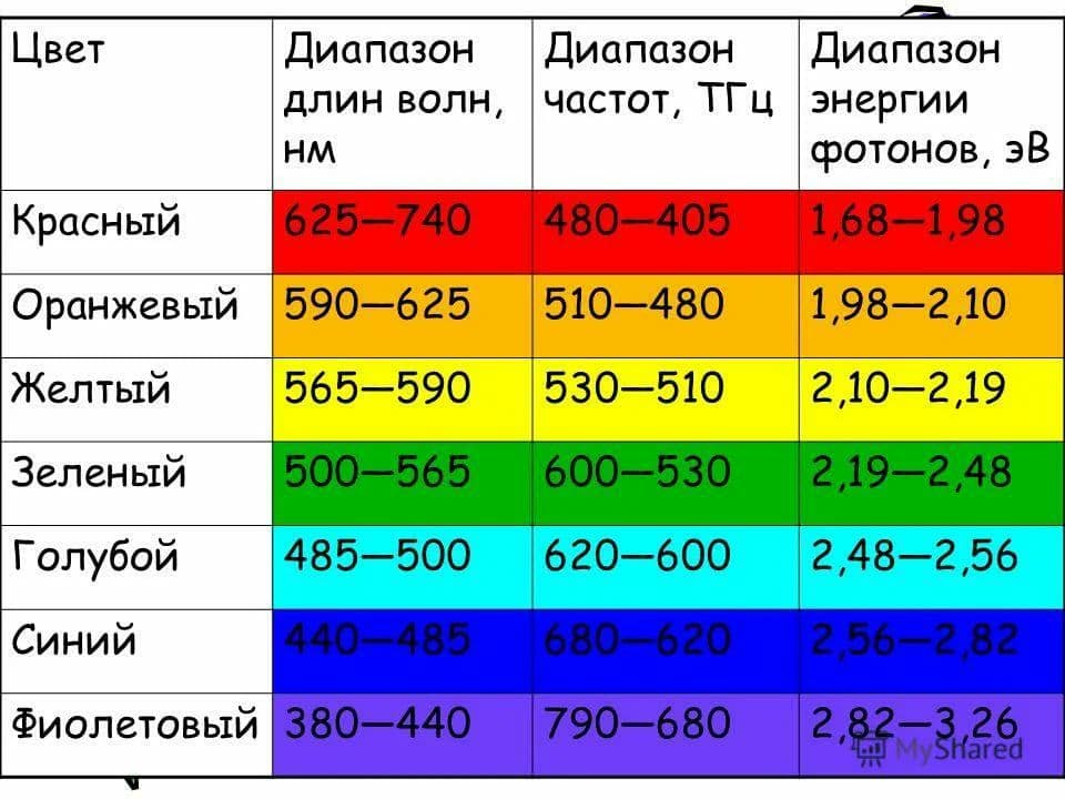

После сравнения энергии фотонов от длины волны, решил прикупить ультрафиолетовый светодиод.

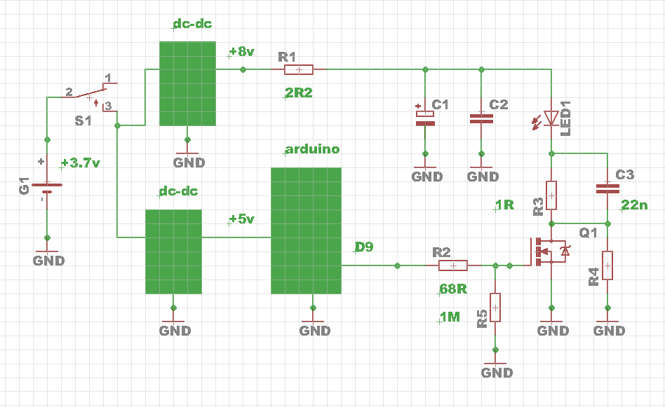

Выбор упал на светодиод 365 нанометров. Нашел без люминофора.
Так же решил увеличить питающее напряжения на ключ до 8 вольт.
Для этого я использовал дополнительный dc-dc преобразователь настроив его на 8 вольт.
Далее во вложении...
