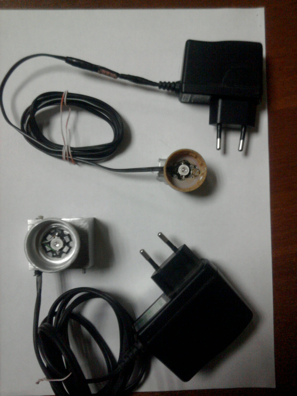

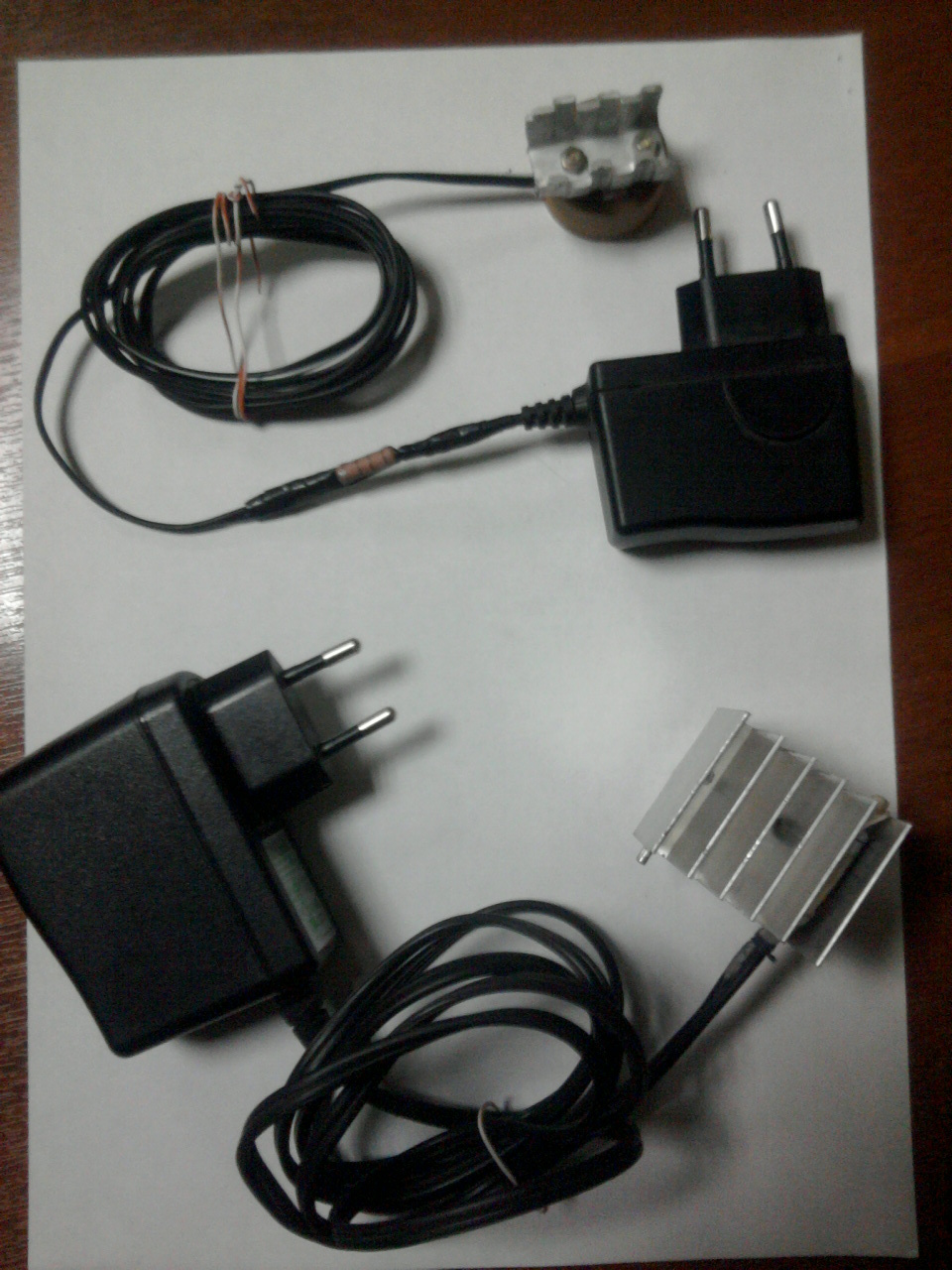

Пара моих конструкций
По факту выяснилось, что:
1. Светодиоды не сильно греются (поэтому большой радиатор в моем первом случае оказался излишним), сильнее греются резисторы.
2. В первоначальном сообщении Дорохов рекомендовал резюк на 10 Ом, но он великоват. Для якобы 3-х ватных диодов у продавца значились рабочие режимы: 2,2-2,4 В, 600-700 мА, т.е. фактически мощность в среднем 2,2*0,65=1,43 Вт и резистор нужен при 5 В питании: 5-2,3=2,7 В, 2,7/0,65=4,2 Ом.
Ну таких у меня не нашлось 2-х ватников, поставил 7,2 Ом.
По самим конструкциям: в первом случае (большой радиатор) диод приклеен на суперклей, "абажур" сделан из корпуса светодиодной лампы, тоже приклеен суперклеем, резистор лежит в радиаторе. Во втором случае прикрутил светодиод болтиками, паста КПТ-8, резистор припаян на выходе блока питания и просто висит на проводах, "абажур" из крышки от полторашки пива, приклеен к светодиоду клеем Момент.

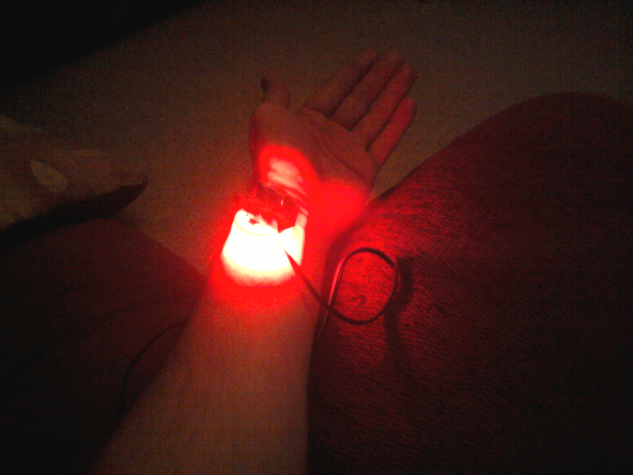

Ну и фото "в работе"

Gsaleon пишет:
Тут нужна золотая середина. Сильный свет может вызвать ожоги на коже. Я это проходил ))
Если особенно уснуть с таким аппаратом.!!! Поэтому предельно аккуратно. Если через 5-10 минут появилось сильное жжение, то конечно нужно увеличить сопротивление. Но самый лучший вариант — стабилизатор тока.
Люди по разному чувствуют действие прибора. Но особенно в первый раз использования. Моё предположение что в первый раз идут довольно глобальные изменения, потом происходит просто поддержка. Лично я чувствовал тепло, которое постепенно расходилось по телу. На второй день такого уже не было. Но общее самочувствие конечно стало лучше. Чувствуется прилив сил и сильная энергия.
