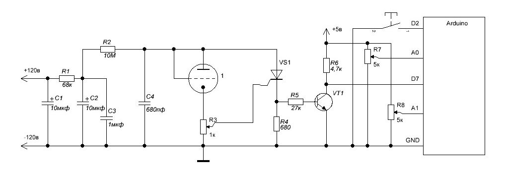

R5 подобрал 3 кОм, R6 100 кОм, и машинка заработала, стали меняться показания. Тиратрон 90 года. Разброс фона голого тиратрона довольно сильный - 63 единицы, когда надел бумажный чехол, закрашенный черным маркером r-teck, разброс стал 100 единиц. Пока никаких волшебностей не заметил, кольцевые магниты аки болванки, что с севера, что с юга. Буду думать. Может тиратрон можно как то состарить, тренировать токами и напряжениями? У меня вообще новый в упаковке.
Вообще я надеюсь сделать что то вроде аналога маятника биолокации, без участия человека.
на следующий день заметил, что напряжение на электролите гуляет от 199.9 в до 121 в, измерял цифровым тестером DT838. Исправить это можно только введя программную компенсацию, подключив 120в через делитель на аналоговый вход ардуино. Стабилитрон не поможет, так как имеет погрешность. Можно еще попробовать увеличить емкость электролита.
Пила на кондере есть, пики на R5 тоже. С выхода DC-DC (до умножителя) есть помеха в виде периодического сигнала амплитудой 0,4в и частотой 666кГц. А прибор имеет такую особенность, что без бумажного колпака значение идет в максимум и зависает, стоит надеть колпачок, прибор начинает работать.

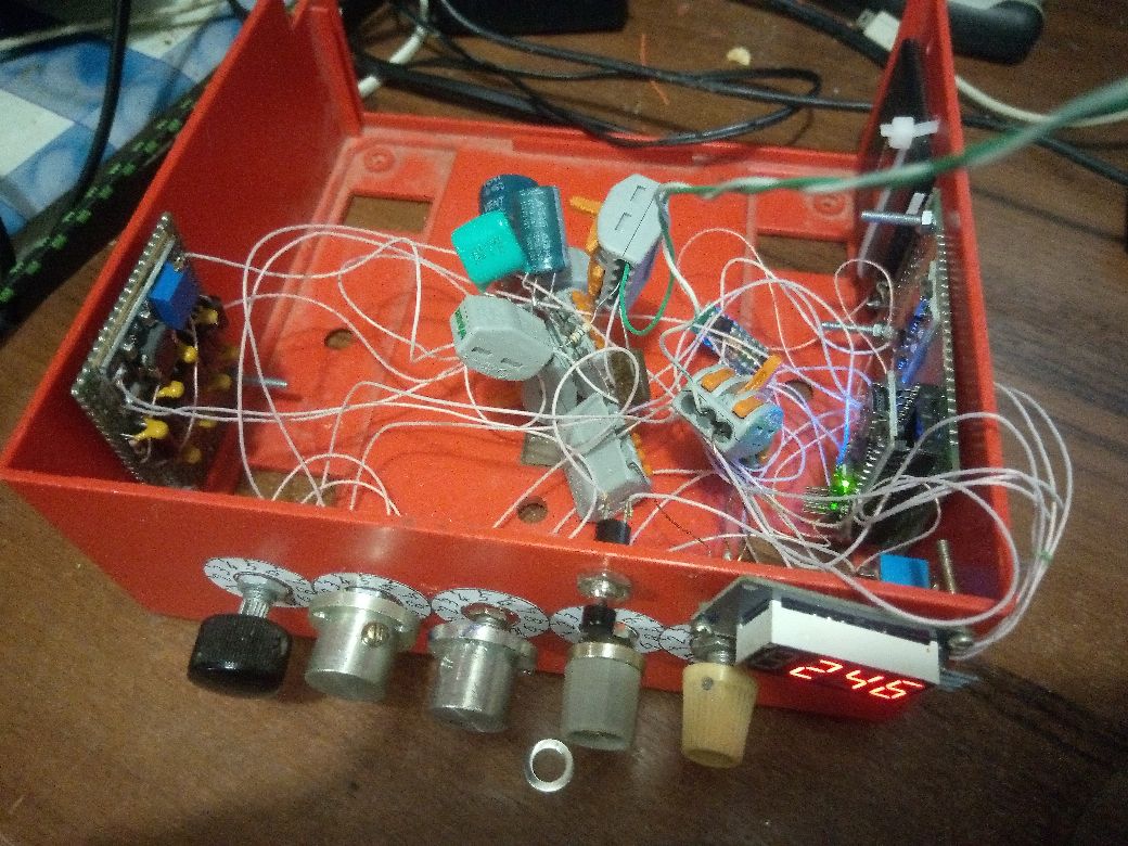

Немного подправил схему и прогу. Удалось добиться текущего разброса значений не более 3х единиц.
Основные моменты:
1. Фильтр НЧ по питанию.
2. Сетку соединил с анодом для большей чувствительности.
3. RC "пилы" максимально уменьшил емкость и увеличил сопротивление, для снижения тока.
4. Вынес лампу за пределы корпуса.
5. Регулируемый фильтр НЧ принимаемого сигнала.
6. Регулируемое напряжение отсечки тиристора.
Пока реагирует на полюса магнита, свет. По поводу измерения биополей - пока думаю как это сделать.
