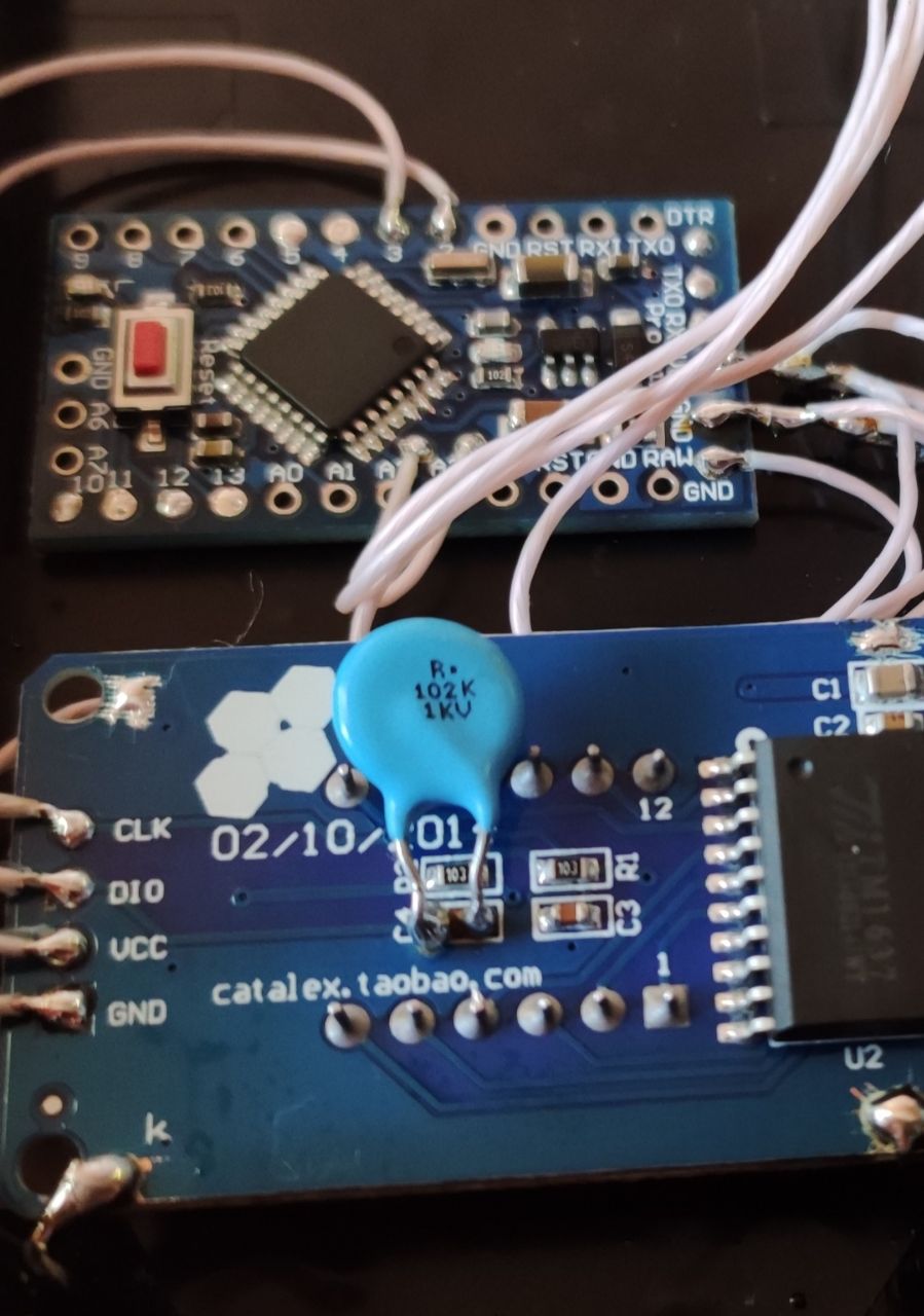

Всё прекрасно работает. Сейчас ради интереса перезалил скетч. Всё супер!!!.
Вот фото моей доработки.

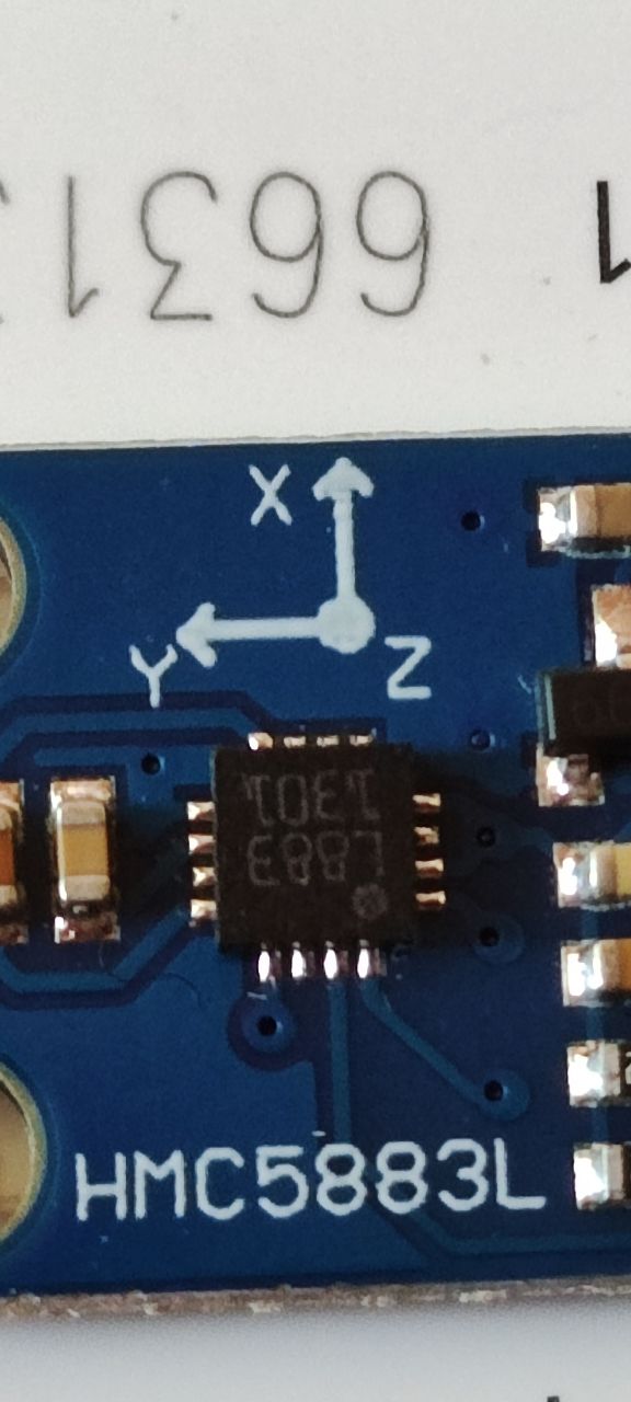

Понял в чём причина.)))
Причина в том, что скетч рассчитан только на такой чип магнитометра.
На корпусе должна быть такая надпись ( см фото) При другом чипе возникает ошибка идентификации и программа виснет. У меня у самого было такое, вспомнил.
С третьего раза попал на оригинал.)))

Важна именно надпись на корпусе чипа, а не маркировка на текстолите. Только так можно отличить оригинал.
Ещё советую заменить библиотеки на те, что в моём архиве. И для индикатора и для магнитометра.
