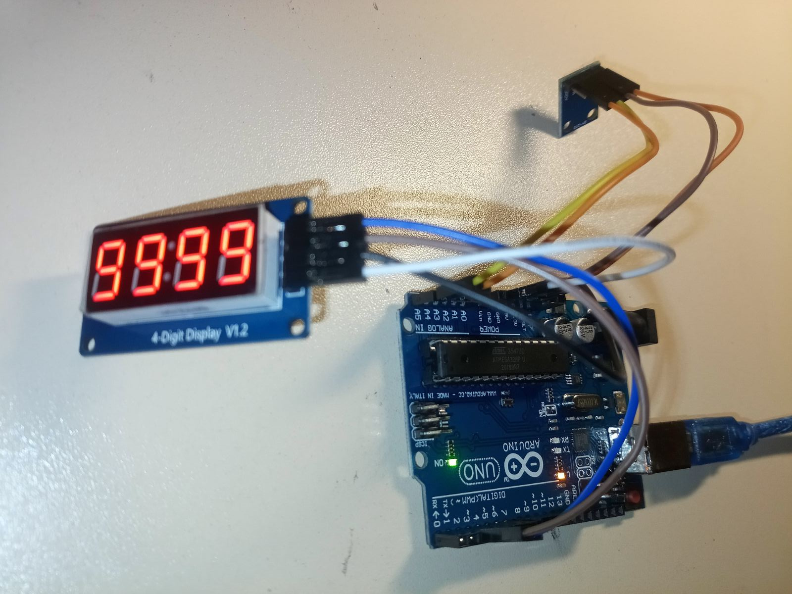

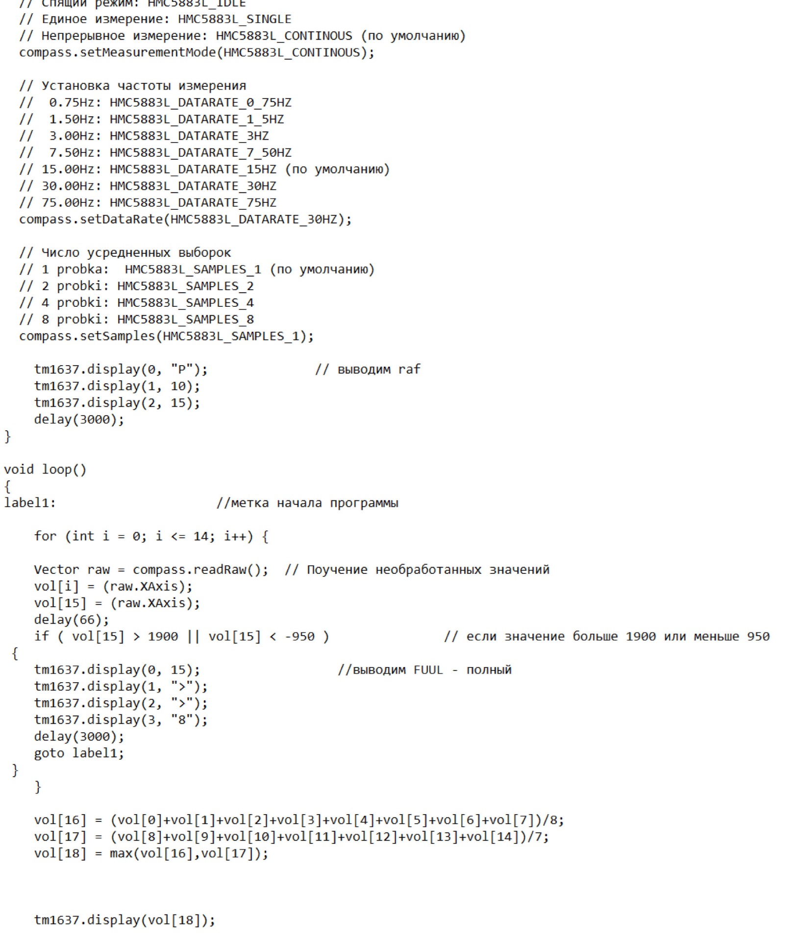

Всем доброго здравия. Прошу помощи. Не пойму, что у меня не так. Собрал всю схему на основе Arduino Uno. Проверил по отдельности разными скетчами табло и трёх осевой магнитометр HMC5883L . Всё работает. А тот скетч что вы в начале выложили устанавливается, но табло не загорается. В чём может быть причина?

я не спец. но думаю что надо посмотреть прописан ли сам дисплей в программе.
если он подключен по каналу I2C то должен соответственно опознан и прописан порт типа ( #3F ) , или что то типа того.

Скетч полностью рабочий.

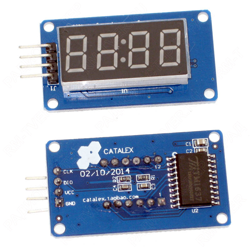

Возможная причина неработы дисплея - керамические конденсаторы, те что стоят на входе сиф интерфейса. Их нужно увеличить. У многих была подобная проблема.
Особенность скетча - вначале идёт инициализациия дисплея. Ели нет, то ожидание..

Ещё. Нужно обязательно установить библиотеку индикатора. Именно ту, что на первой странице.
Вот копия

Это ну очень много. Наверное спутали с фильтрующими конденсаторами. )
Там на входе стоит керамика - 100 пф. Я например поставил 0.005...0.01 мк.
Это проблема пульсации питания, длинны проводов и последовательного интерфейса SIF.
С3, С4 !!!!!

Не-а не работает...Дисплей точно рабочий тож проверял на другой конструкции...
4 года 6 мес. назад
Power-0
Сообщений: 29
Измерители и индикаторы аномалий пространства и времени. #181582
Померил тестером что там на 2 и 3 ноге ардуины - напряжение соответствующее источнику питания...Такое может быть?
