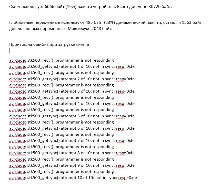

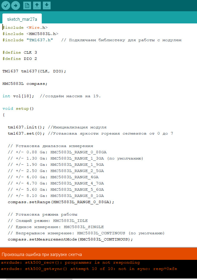

Алекс, не подскажите, что я делаю не так.
Попытался загрузить скетч, а мне выдало вот такое и что дальше делать - не знаю. Сразу скажу в Ардуино я не специалист и делаю это впервые.
Это последние строки сообщения об ошибке:

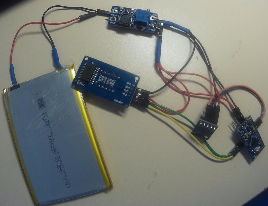

Почему ОЧЕНЬ сильно греется HMC5883L трехосевой компас модуль магнитного поля для Arduino, прикоснуться не возможно - обжигает пальцы. Хотя я всё по вашей схеме собрал, может ток большой?

SERGEI RODOMYSL пишет: Алекс, не подскажите, что я делаю не так.
Ошибка программатора.
Выбран не тот тип программатора.

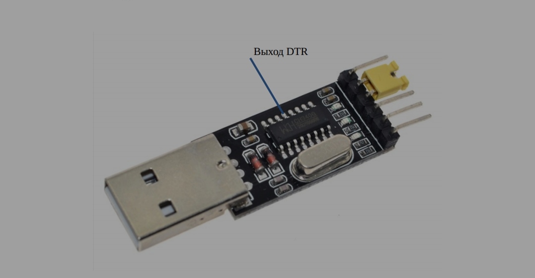

Не подключен выход DTR
Попробуйте версию Ардуино 1.8.16

SERGEI RODOMYSL пишет: Почему ОЧЕНЬ сильно греется HMC5883L трехосевой компас модуль магнитного поля для Arduino, прикоснуться не возможно - обжигает пальцы. Хотя я всё по вашей схеме собрал, может ток большой?
Есть два типа модуля HMC5883L отличаются питанием 5 Вольт и 3.3 вольта. На это следует обратить внимание. Если чип сильно греется, то 100% он вышел из строя. Ещё вариант - брак или подделка.

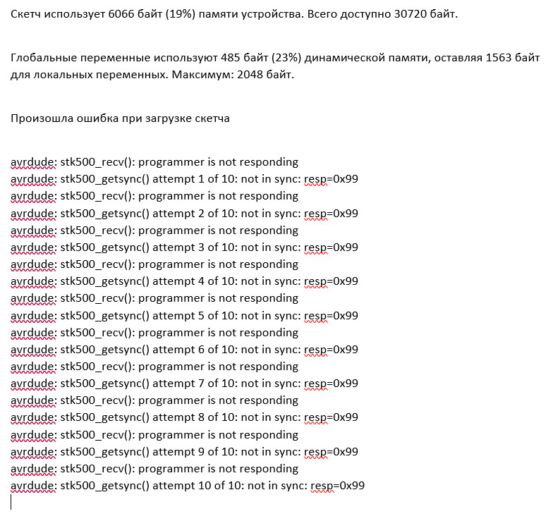

Переустановил программу, но ничего не изменилось

SERGEI RODOMYSL пишет: Переустановил программу, но ничего не изменилось
Запустить программу от имени администратора
Проверить правильность назначения usb порта
Проверить правильность назначения программатора
Проверить сигнал DTR

Есть еще такая фишка, если IDE словила ошибку то хоть запереустанавливайся - не работает нормально! Поэтому SERGEI RODOMYSL иди в эту папку C:\Пользователи (или Users)\Ваш_пользователь\AppData\Local\Arduino15\ и удаляй файлик preferences.txt , а лучше всю папку!!!Я так и делаю когда она (IDE) глючит...
