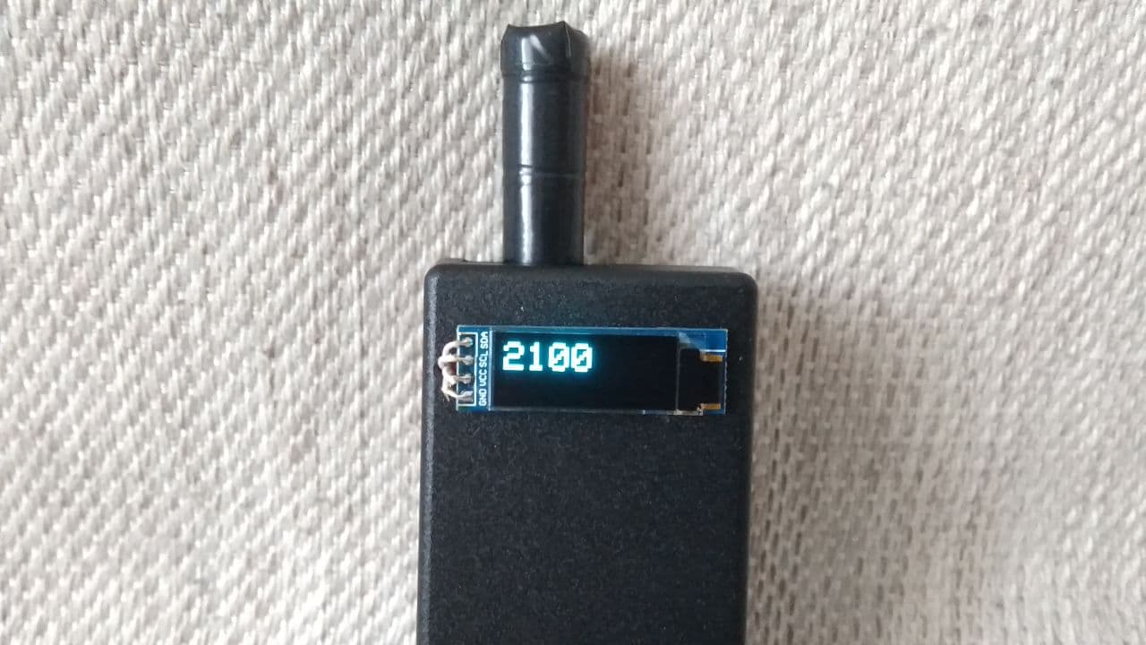

Вчера целый вечер затратил для определения удобства измерений с нажатием кнопок торсиометра 2.5. (с OLED дисплеем). Сравнивал показания с моим первый торсиометром на светодиодном индикаторе. Есть свои плюсы и минусы.
Из плюсов — не нужно рассчитывать показания между фоновым значением и значением измерений возле объекта. Всё наглядно и удобно.
Из минусов — при первом нажатии на кнопку происходит замер фона. Тиратрон уже успевает немного нагреться и при повторном нажатии значения конечно уже не те, что нужно. Есть погрешность. Конечно ей можно пренебречь, но она есть. Это усложняет замеры и иногда даёт не адекватные значения.
Поэтому решил написать прошивку для непрерывных замеров. Как в первом варианте торсиометра. Кто решит повторить торсиометр, сам решит для себя что ему удобнее и лучше. Замеры с нажатием на кнопку или непрерывные замеры.
Ещё, при непрерывном измерении тиратрон входит в свой режим примерно за 1 минуту. Всё это время значения немного плывут — неон в тиратроне нагревается. После минуты прогрева торсиометр начинает очень точно измерять. Мало того, из -за увеличения времени скважности импульсов до 15 ms, торсиометр стал чувствительнее на порядок, если сравнивать с первым вариантом. Это связанно с более медленном нарастании напряжения на тиратроне и при этом возникает больше времени для внешних воздействий, на критических границах порога.

Столкнулся с интересным фактом. Торсиометр на OLED индикаторе (2.5) стал очень чувствительный. Теперь он стал реагировать на силовые линии Земли. Например: положение тиратрон горизонтально, значение 2100. Тиратрон вертикально, значение 2080. Причём даже заметил что угол наклона влияет. Проверил магнитометром, угол силовых линий совпал.
Немного слабее регистрирует Север, Юг. Но определить можно.)
Причём торсиометр очень слабо реагирует на магнит. Значит электрические поля.
Линию Хартмана определил по счету раз.!!! Сравнил показания с магнитометром. Торсиометром легче искать, на него не влияют магнитные поля.

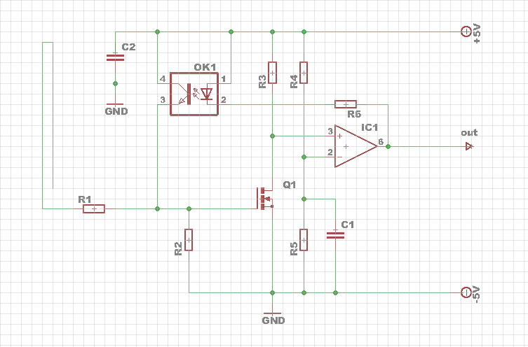

Сейчас разрабатываю торсиометр на новом типе датчика. Тиратрон хорош, но он не стабилен. Он завит от температуры окружающей среды, от радиационного фона .. и ещё двести различных факторов. ) Может это и хорошо, а может и нет. Чтобы это проверить разработал новый датчик (твердотельный), который реагирует только на электрическую составляющую. Достаточно сложная конструкция. Но входное сопротивление получилось десятки гигаом. Датчик чувствует малейшие изменения электрического фона. Получился аналог сверх чувствительного электроскопа.
Спасибо сказали RealStrannik, exquisitus
5 года 10 мес. назад
dorohov.alex
Сообщений: 1094
Измерители и индикаторы аномалий пространства и времени. #152693
Сверх чувствительный электроскоп.
Сверх чувствительный электроскоп предназначен для измерения электрической составляющей фона эфира. Служит для определения формы и границ биополя, полей форм (эффект форм), линий Хартмана, природных пространственных аномалий, определения пучностей и узлов ЭПС и многое другое. Измерения основаны на связи электрической составляющей эфира и тонких полей.
Метод не нов. Например по методу Кирлиан используется высокое напряжения для визуализации тонких полей. Сверх чувствительный электроскоп работает по такому же принципу, только для своих измерений использует естественный фон эфира (пространства).
Основой электроскопа является датчик на полевом транзисторе Q1 с изолированным затвором, который включён в генератор коротких импульсов.
На микросхеме IC1 собран компаратор. Начальное состояние - на выходе компаратора появляется логический ноль. Открывается оптрон ОК1 и он открывает полевой транзистор. Открывания транзистора мгновенно закрывает компаратор и оптрон гаснет. Но транзистор не закрывается ёмкость затвора (8 пф) достаточная, чтобы определённое время транзистор был открыт. Это время зависит от ёмкости затвора и сопротивления R2. По мере уменьшения напряжения на затворе внутреннее сопротивление транзистора меняется и это продолжается до тех пор, пока не сработает компаратор. Открывания оптрона опять зарядит затвор полевого транзистора и цикл повториться. Таким образом мы имеем генератор коротких импульсов, скважность которых зависит от времени разрядки ёмкости затвора. А так как ёмкость затвора и сопротивление резистора R2 не меняется, то скважность импульсов будет зависеть от электрического потенциала на затворе.
Для датчика электрического поля я применил антенну типа «обратный виток», которая гасит все наведенные наводки и электромагнитные волны, оставляя при этом значения электрического фона.
Так как входное сопротивление электроскопа очень велико, то для управления транзистором я выбрал именно оптрон. Транзистор для этой цели не подошёл, потому что имеет утечку через базу. Не подошёл и полевой транзистор, он имеет внутренний диод.
Мало того. Входные цепи электроскопа должны быть собраны только навесным монтажом (воздушный).
Транзистор и оптрон закрепляются на корпусе термоклеем, при этом термоклей не должен касаться выводов элементов. Антенна закрепляется на резисторе R1 и не должна касаться корпуса электроскопа.
