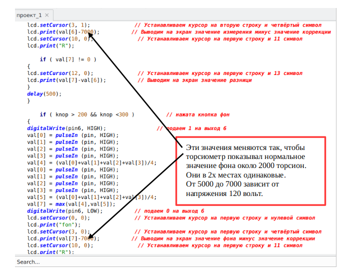

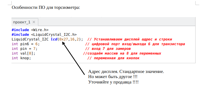

Доработал ПО для торсиометра V2. Можно заливать.)
Во вложениях библиотеки для индикатора и скетч.
Исправления от 17.09.2020
Дополнения !!!
