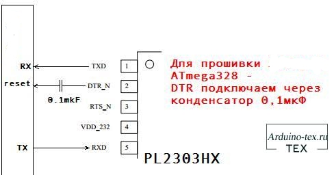

1PETER555 пишет: Вопрос к Алексу или всем, кто понимает в программировании. Пришла ардуино нано (программатор не нужен, загрузка через юсби). Скачал софт. Установил драйвера. Открыл прогу. В окне сразу выскочил какой-то короткий скетч. Стёр его. Скопировал скетч из архива Алекса. Вставил в окно. Компиляция прошла на УРА. При заливке пишет ошибка. В ЧЁМ ПРОБЛЕМА? Не могу понять.
У меня такая-же история, но я сижу на линуксе там драйвера на CH340 не нужны система видит микросхему .
Но результат такой же пришлось доставать TTL конвертер на PL2303 и подключать ардуино Nano как советовал Алекс для Ардуино про мини во время прошивки в начале нажать кнопку "Reset" на Ардуино нано или прокинуть провод DTR на "Reset"
Ардуинки через конденсатор.
