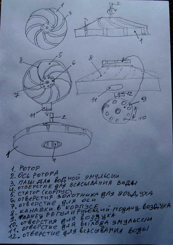

Вот накидал по быстрому, как и обещал :)
В принципе конус нам не нужен, так как нет необходимости сжимать воздух. (конус нужен был для других целей ;) )
Канавки в корпусе обязательны, иначе вода быдет выталкивать воздух к центру.
Ну думаю в принципе понятно...
В общем радиальная мясорубка... :lol:

Корпус ротора при вращении должен обязательно перекрывать чередуясь с канавками ротора отверстия для воздуха.
Иначе просто засосет много воздуха , образуются воздушные карманы, работа прекратится.
Внизу в патрубке засасывания воды, желательно сделать свободный клапан, чтоб вода не уходила из насоса при простое.

Я так и подумал о чем речь. Это неки прототип генератора Клемма и его последующей реплики Капанадзе. Тема очень интересная и рабочая. Спасибо за наброски!

Viaceslav_C_ пишет: Dimart
Это обычный центробежный водяной насос, есть еще многоступенчатые. Но теперь подумай как эта хрень могла качать (!)асфальт ? К тому же доча Клема выкладывала фото движка, там нет никаких конусов и трубок. Но ты упускаешь самый важный момент - его "насос" грелся как черт! 150 градусов это не хухры мухры, при том что методы уменьшения нагрева для таких насосов давно придуманы и без теплообменников. Другая деталь - полый ротор, у центробежныйх насосов поток идёт "змейкой" то отдалясь от ротора, то приближаясь. Полый ротор используют разве что для охлаждения подшипников приводного двигателя.

MC ну я нарисовал то, с чем имел дело.
Сужающуюся каналы не было возможности сделать, поэтому было принято решение конуса.
Двигатель в 300 ватт крутил почти в холостую. Насос за пару минут нагревался так, что начинал идти пар.
Вот и отопление :)
Идея была заброшена на пол пути, никому это не было интересно...
