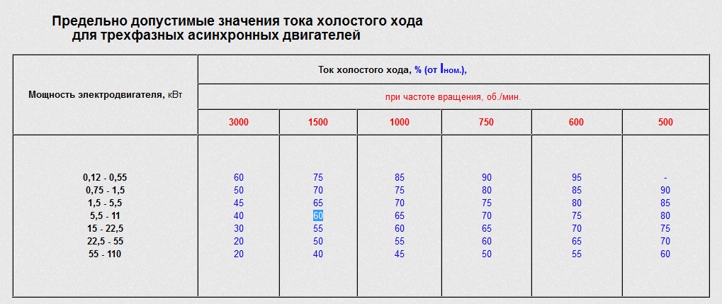

Вообще-то чем выше мощность двигателя , тем выше его эффективность на холостом ходу. Но во первых речь идет не об использовании двигателя на холостом ходу, а о возможности иметь в небольших пределах регулировку мощности потока сжатого воздуха для тонкой настройки опытного образца.
Пара тройников и вентиль, стоит явно меньше, чем инвертор киловатт на пять, который позволит делать то же самое , но в тысячу раз дороже.

ток хх в поцентах от мощности.
