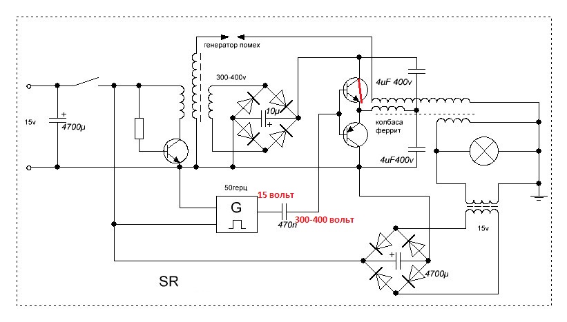

Задумка с дугой ср193 проста- феррит это фильтр вч помех, он работает - подавляя помехи разворотом доменов на нее, домены это мелкие магнитики.
Домены все разного размера, поэтом фильтр широкополосный из ферритового фильтра. Вот чтобы охватить как можно больше этих доменов как раз по задумке нужна была дуга, в которой широкий спектр вч помех, каждая помеха под свой домен феррита! Феррит по задумке реагировал на помеху разворачиваясь доменом в направлении провода по которому эта помеха шла, а транзисторный повторитель (а не гребаный пуш пул) создавал высоковольтный импульс то одной- то другой полярности, по задумке это должно было стоячие от ВЧ помех домены, развернуть то в одну сторону- то в другую, в зависимости от полярности импульса. Таким образом должно было получатся переменное магнитное поле с низкой частотой .
Просто повторители все тогда запитывали не от блокинга, а от 12 вольт. Что не давало достаточного импульса для поворота доменов, дели 12 на 2= 6 вольт импульс не мог заставить их повернуться на низкой частоте! Вот о чем чем речь.
А то что клоун вам лапшу вешал про какой то спект искр- так он слышал звон, но не понял для чего он! Помехи настолько ничтожны, что могут воздействовать только на мелкие домены феррита, а не на контура или чего он там вешал вам на уши.

Во первых на транзистор приходится половина от 300-400 вольт. Во вторых- через емкость указанную на схеме включится все легко как 2*2. Гугл в помощь , смотри какие схемы собирают на этом чипе и что он коммутирует "гений электроники"GV. ну эта схема типа рэда. работать она естественно не будит. нет никаких ограничений выходной мощности и если есть повышенная энергия она пойдёт что вперёд что назад на транзисторы
допишу. щас глянул на схему рработать она не будит вы верхний транзистор на котором 300-400в не включите uc3845 так как на ней 15в. схема лажа. бестолковый рисовал

Там будет импульс с амплитудой 150-200 вольт, короткий мощный.

GV. схема лажа. когда верхний транзистор откроется на эмиттере и на базе будит 300-400 вольт как этим транзистором будит управлять микруха на которой 15 вольт.... ну и остальное тоже лажа рисовал бестолковый школьник

лампочка светится изза 2х кандёров по 4 мкф и всё
при разряде лампочка ярче вспыхивает создавая видимость повышенной энергии хотя её там меньше в 4 раза

ну да схема бестолкового школьника
допишу. щас глянул на схему рработать она не будит вы верхний транзистор на котором 300-400в не включите uc3845 так как на ней 15в. схема лажа. бестолковый рисовал![]()
вот еслиб напряжение питания ключей былоб 15 вольт тогда да. а так чтоб открыть верхний ключ надо чтоб напряжение открытия превышало вольт на 5 чем напряжение на эмиттере. допустим хрен с ним открыл верхний ключ напряжение на базе сиганёт до 300-400 вольт. чем ты будиш держать на время импульса открытым верхний транзистор. в этой схеме работает только нижний транзистор а верхний болтается как яйца в прорубе

а эт вообще бестолковая схема. ГРАНИТ объясни зачем параллельно к медленному полевику у которого напряжение насыщения 0.15 вольт цеплять параллельно кремневый транзистор у которого напряжение насыщения считай почти 2 вольта
2SC3552 можно ключевать до 15МГц а полевик намного медленнее.
