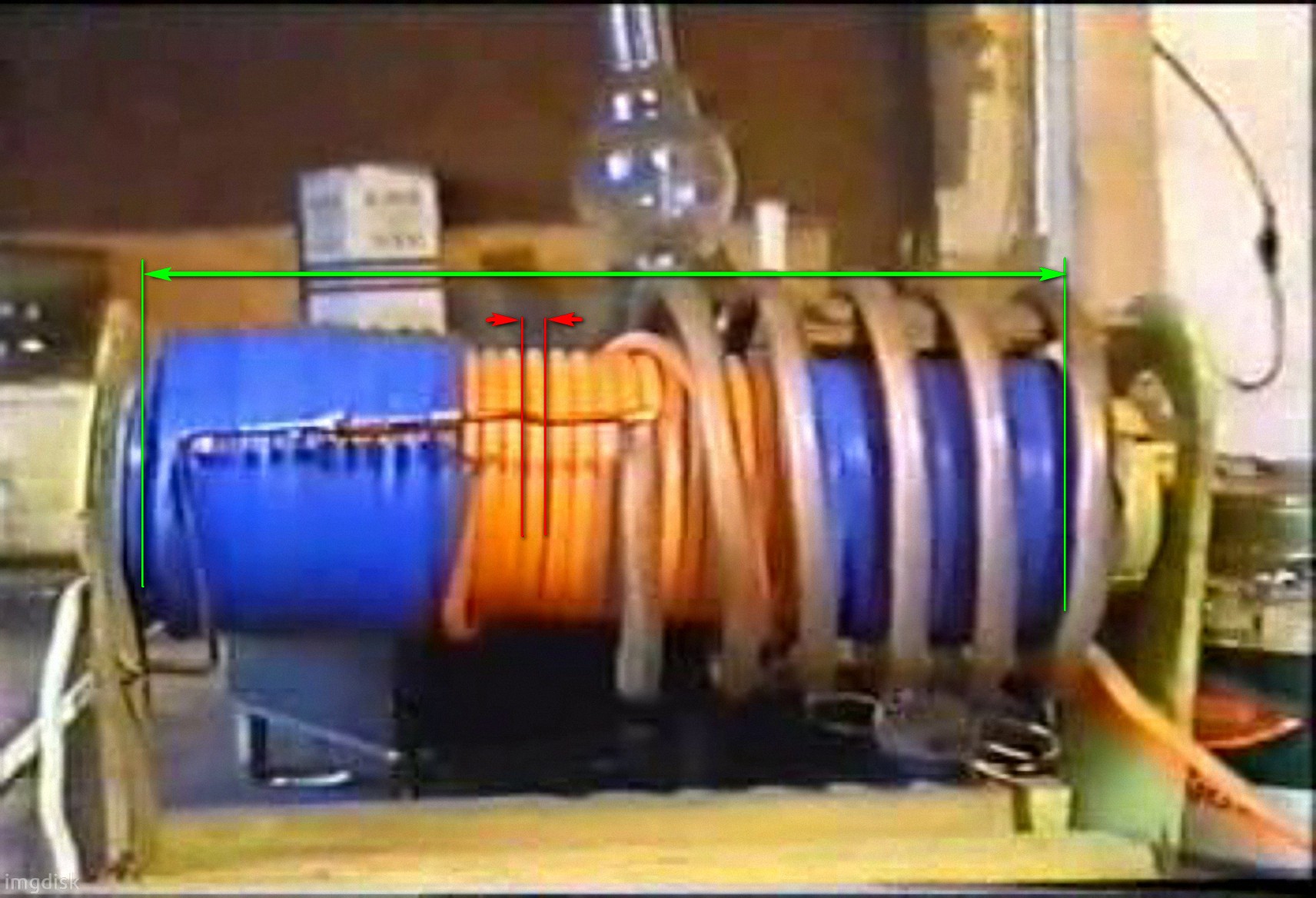

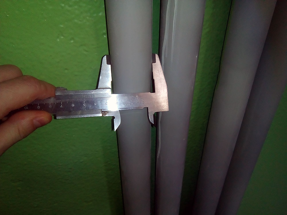

Провёл реверс-инжиниринг катушки с видео 2004 года «банка». Намотана она на светло-серую трубу очень похожую на ту в которых прокладывают интернет кабели в подъездах. Вышел на площадку и замерил диаметр такой трубы.
Диаметр таких труб 40 мм. Теперь рассчитаем количество витков в катушке.
Зная сколько занимает один виток (на фото красные стрелки) можно вычистить количество витков в одном слое (зелёные стрелки на фото). Получается что первый слой состоит из 40 витков. Провод которым намотаны оба слоя похож на ПВ-3 сечением 6 мм2. Наружный диаметр такого провода в зависимости от производителя от 4.8 мм до 6 мм. Возьмём для дальнейших расчётов среднее значение в 5 мм.
Найдём длину окружности трубы:
P = π d = 40 π ≈ 125.66368
Узнаем длину провода первого слоя катушки:
125.6 Х 40 = 5024. Итого 5 метров.
Второй слой намотал поверх первого (в два слоя) а значит диаметр основы увеличился на толщину первого слоя . 40 + 10 = 50 мм.
Найдём длину окружности под второй слой катушки:
P = π d = 50 π ≈ 157.0796
Узнаем длину провода второго слоя катушки:
157 Х 40 = 6280
Провод второго слоя переходит в третий слой и доматывается в две секции по бокам катушки. Слева 13 витков. Справа 11 витков. Диаметр под эти секции увеличился до 50 + 10 = 60 мм.
Найдём длину окружности под третий слой:
P = π d = 60 π ≈ 188.49552
Узнаем длину провода третьего слоя катушки:
13 витков + 11 витков = 24
188 Х 24 = 4512
Итого:
Первая обмотка – 40 витков 5 метров.
Вторая обмотка – 64 витка 10,7 метра.
Получается одна обмотка в два раза длиннее другой. Интересные мысли возникают.
