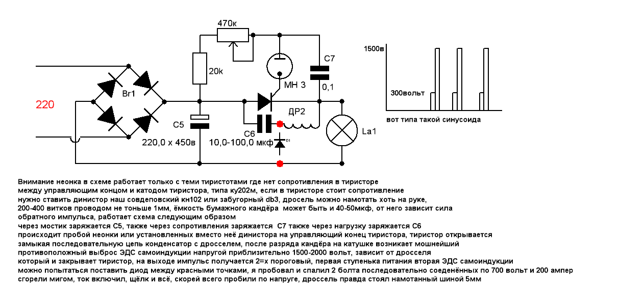

allanova27 пишет: по просьбе выкладываю схему с регулируемой частотой накачки
Уж получше будет вместо неонки поставить тиратрон МТХ-90. Желательно выпуска после 1990г. Есть в сети схемы управления тиратроном. То есть можно собрать управляемый аналог динистора!

Я такую делал, когда Yurum o ней писал . Использовал динистор кн102 . Дроссель намотал на ферритовом кольце толстым лакированным проводом сколько влезло . Провод грелся как утюг . От вибрации кольцо переломилось . Тиристор обязательно надо крепить на радиатор . Как-нибудь снова попробую на воздушном дросселе
Робята!!!...не ужеле не понимаете..что здесь С5 постоянно подвязан к сети..то есть от изменения нагрузки..меняется и потребление..это простой регулятор..в других случаях..это схема не заменима..

red пишет:
Всё верно, но у этой схемы есть один нюанс.
За счёт искажения напряжения на нагрузке (высоковольтные всплески на дросселе) и за счёт инерции нагревательных приборов потребление примерно в 4 раза меньше от отдаваемой мощности на активную нагрузку.
То есть, потребляя от сети (преобразователя) 500Вт можно запитать ТЭН 2кВт.
Главное не сглаживать напряжение на нагрузке, иначе эффект исчезнет.

VANTUZ пишет:
red пишет:
Alfic пишет:
red пишет:
max-ce пишет: Добрый день. Какое потребление и сколько на выходе?
не мерил.. :cheer: только косвенно..диод по питанию кондера 300 милиампер
Самого главного и не сделали!
а зачем?я знаю..что на холостом ходу что при любой нагрузке потребление не меняется.хоть..250 ватт..что больше....нагрузка отвязана от сети ;) на 50 герцах..и без сердечника..работает..просто играюсь с катушками...много видно интересного..
Зачем,зачем...? Надо! Народ просит, не зря наверно. Трудно что ли руку к мультиметру протянуть или цифровой осцил подключить? Осцил хоть врать не будет.
Потребление у вас меняется, не надо ля-ля. У вас нагрузка подключена к низкоомному выходу обмотки через диод, заряжающий емкость. Сколько нагрузка схавает, столько извольте в кондер доложить и не меньше, а то что постоянная времени разряжающей цепи больше времени накачки емкости, так это и создает иллюзию разрыва взаимосвязи.
Дозаряжая выходную емкость вы тратите энергию магнитного поля катушки и тратите ее столько, сколько ест нагрузка. Восполняете энергию магнитного поля первичными цепями накачки первичной емкости и тратите энергии столько. сколько нужно этой емкости на восполнение магнитного поля выходной катушки. В итоге ваша нагрузка элементарно пересчитывается в потребление от сети и как написано в элементарных учебниках по ТОЭ - пропорции известны.
Это конечно забавная игрушка, каких много в этом мире. но перераспределение взятой энергии из сети не означает синтез энергии.
В общем КПД обязательно ниже 100% у вас.
Кружок умелые руки опять.........
..какая выходная емкость?какой ее диод накачивает? хрен его маму знает....о чем речь?.ток потребления не меняется ни на ХХ ни на кз

БТГ Капанадзе теория и практика #69754
Дядя Саша они ж не смотрят на схему, а так лялякают.
Что тут не понятного? Через diod (дядю Вову) зарядили кондер, через тиристор разрядили на первичку. Всёё!!! Классическая тесла. Сколько в кондер влазит столько он и возьмёт ни больше ни меньше. Потому и ток не изменный что при Х.Х. что при КЗ. Источник нагрузку не видит!!!
Спасибо сказали diod, red, allanova27, WiskeySoda2Orange
9 года 8 мес. назад
Сообщений: 2185
БТГ Капанадзе теория и практика #69784
remell пишет: Дядя Саша они ж не смотрят на схему, а так лялякают.
Всё правильно, источник видит кондёр и нагрузка видит кондёр, поэтому сколько в этот кондёр влезло из источника столько и вылезло в нагрузку! И КПД у этой схемы никудышний, в подтверждение тому видео и увеличение яркости лампы при внесении сердечника.
