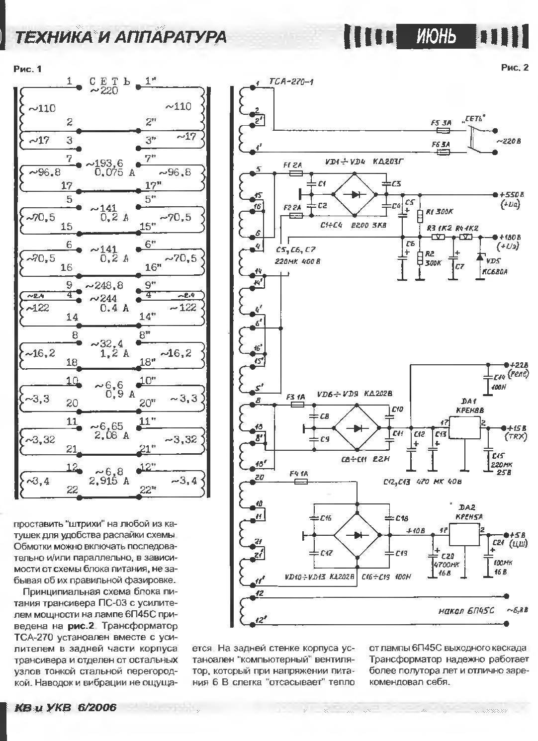

Напряжение указано, а мощность 200вт
9 года 9 мес. назад 9 года 9 мес. назад от Vlad.
Vlad
Сообщений: 461
БТГ Капанадзе теория и практика #68739
если у тебя ТС-270, то вот 550 Вольт можно:

на фотке скорее ТС-180

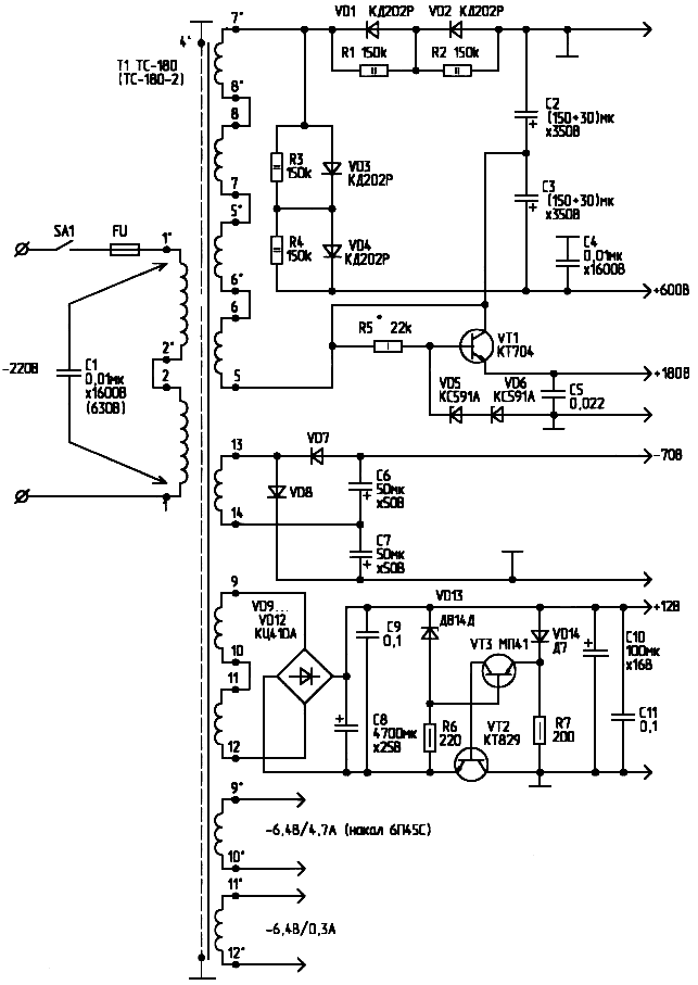

А вот схема на 600 вольт с ТС-180:
а вот ссылка с описанием схемы: ra1ohx.ru/publ/skhemy_radioljubitelju/bl...ransivera/11-1-0-437
