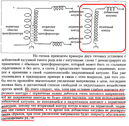

VOYAGE пишет: Где у теслы три катушки? Ткните пальцем
Из "Дневников..." Теслы.
Первичная, вторичная, добавочная (т.н. экстра коил)
Или можно посмотреть патент по беспроводной передаче энергии.

Alexol пишет:
Добавочные катушки нужны для того, что бы не увеличивать индуктивность вторички, но при этом же увеличить её физическую длину до 1/4.

Alfic пишет: Добавочные катушки нужны для того, что бы не увеличивать индуктивность вторички, но при этом же увеличить её физическую длину до 1/4.
До 1/4, или на 1/4 ?
Он, вроде бы, писал, что длина провода в добавочной может быть равной 1/4, 3/4 и т.д. длины волны...
