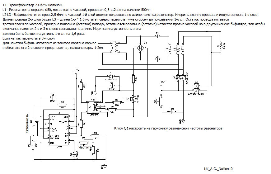

Gluxar в полне с Вами согласен. И тоже от себя, схема Чипа

Это как, ключ работает с мостом через сопротивление R1 номиналом 50К...?
А заземление где?
Если уж стараетесь притянуть ее к методу Капанадзе...
Опять показана закрытая система...

Может так?
Вот в этом видео не намотанна ли выходная катушка, так как мы рисуем? То есть лаковый провод под низом, это резонатор, а потом в два провода намотан слабоиндуктивный бифиляр, где одна намотка несколько индуктивнее другой, то есть сперва лаковый моталься, потом одна толстая обмотка, по верх неё другая толстая? В эти две толстые, насколько я вижу подаёться 220 вольт 50 герц и другие их конци, опять, по моему, идут на нагрузку или не так?

Nuklon10 пишет: Gluxar в полне с Вами согласен. И тоже от себя, схема Чипа
Дружище, уточни пожалуйста, два момента:
1 - это твои теоретические прикидки, или вполне реальная схема, которую ты собрал и она работает?
2 - ну хорошо, собрали мы твою схему, а дальше-то что? В смысле, что там на входе, что на выходе, или, как это принято у тутошних мэтров, приборы погорели и ты не смог проверить?
