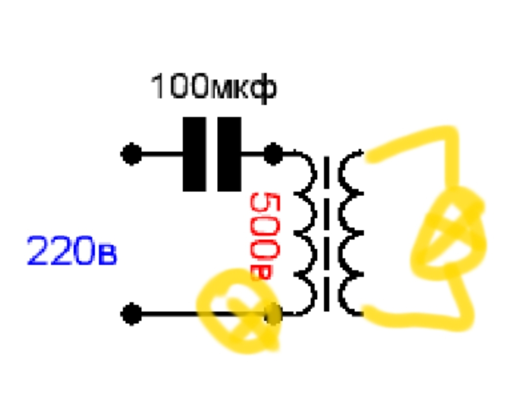

gvNdon. для начала вруби сетевой транс 300-500 ват в розетку через кандёр 100 мкф когда с транса пойдёт дым ты поймёш

на обмотке транса будит 500-600 вольт. вот думай почему
Я, как - Станиславский: - НЕ ВЕРЮ!! - покажи мне!, чтобы вот я, и - подумал!....:ohmy:
Ля-ля-ля меня твоё - вааще - НЕ УСТРАИВАЕТ!:dry:
Покажи мне - покажи! - умоляю, ради - Бога!....
Юрик, ну ты сам - Знаешь! на Заборах, многое чо - понарисовано!!....:lol:
завтра расскажу если у тебя башка неработает

gvNdon. учи что джей выкинул. но при 1 мкф ничё небудит а вот 100 мкф.... знакомый транс накальный с ГУ81 спалил причём транс пробила между витками сетевая. перематывал..... он рассказал кандёр 100 мкф на 1000 в начал пощёлкивать
