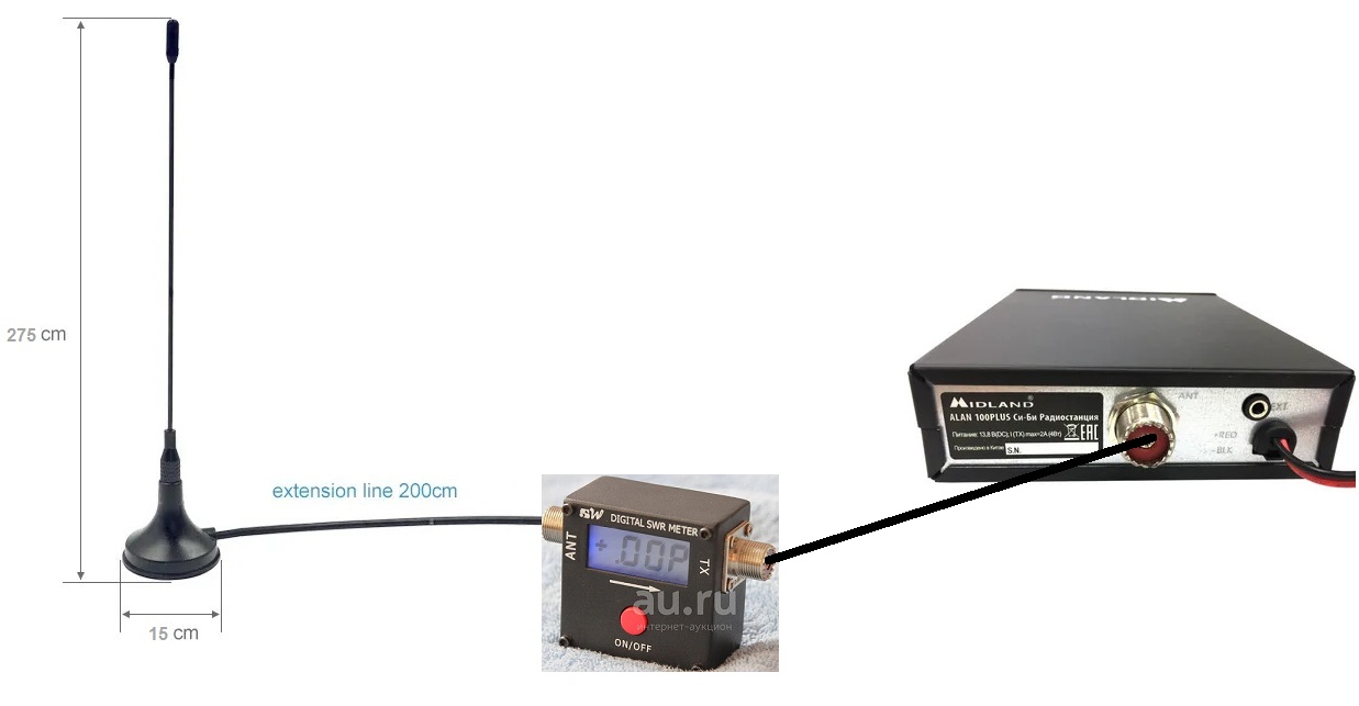

вообше энергия передаётся как бы это сказать бесплатно это наш мир делает чтоб мы платили и существует защита от дураков чтоб наша земля несгорела
вот передатчик. к примеру 100 ваттон выдал. эти 100 ватт летят до конца антенны отражаются и летят назад в передатчик... 100 ватт вышло 100 ватт назад пришло
для измерения служит прибор КСВ Метр он сравнивает уровень прямой и обратной волны и при хорошем согласовании они должны быть равны

для измерения служит прибор КСВ Метр он сравнивает уровень прямой и обратной волны и при хорошем согласовании они должны быть равны.
Юра что ты несёшь....
Если прямая и отраженная волны будут равны, это значит антенна не настроена или отсутствует совсем, соответственно выпалится выходной каскад передатчика.Ты хоть раз пользовался КСВ метром? Почитай литературу, хотя бы Ротхамеля.

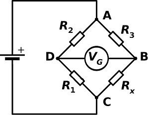

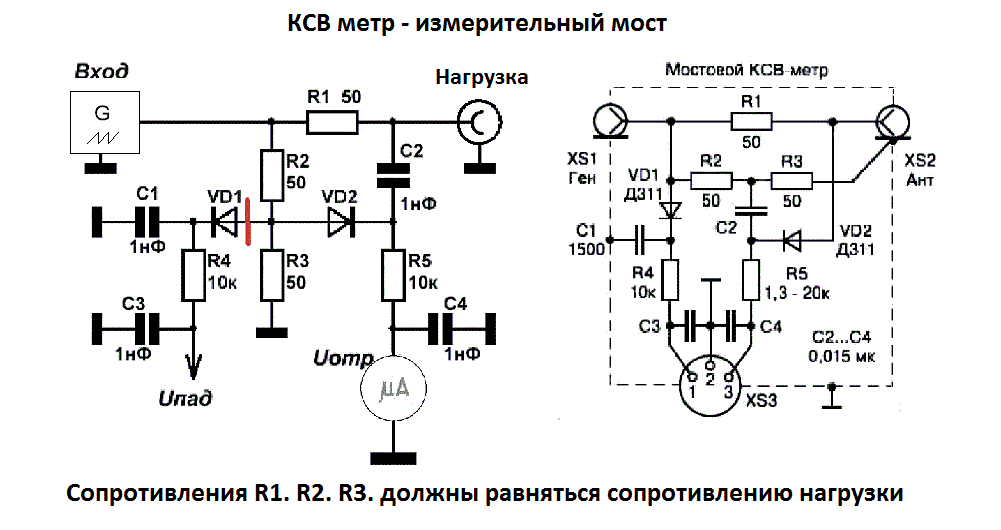

ксв метр это обычный измерительный мост он сравнивает уровни прямого и обратного сигнала и если они равны прибор показывает 0
вникай вот сравнивает на R1 с одной стороны и другой.... если напряжения равны то R1 так и останется 50 ом.... а если разные мост разбалансируется и прибор нам покажет чегото

ну да он меряет длинну волны в кабеле
тут согласен однозначно. но там есть это искомое.
mastertaan. вот ксв метр и неважно кабель или нет
сопротивление R1 слева прямая волна справа обратная волна если они несовпадут по напряжению то сопротивление R1 уже небудит 50 ом и мост разбалансируется что и покажет прибор а так если прямая и обратная волна одинаковые по напряжению стрелка прибора торчит на 0.... мост не разбалансируется
учить вам надо букварь. если небудит обратной волны то стрелка прибора улетит в конец шкалы
