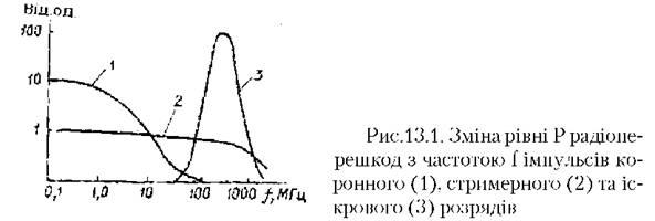

Дело в том Ув. Tvilin , что разрядник излучает огромный спектр частот вплоть до свч. токов. Чем выше частота тем меньше сопротивление паразитных емкостей
и соответственно больше связь ( Взаимодействие) с окружающими предметами ... ( окружающей средой.)
Спектр частот от вида разряда -Коронный(1), Стримерный(2) , Искровой(3) B)

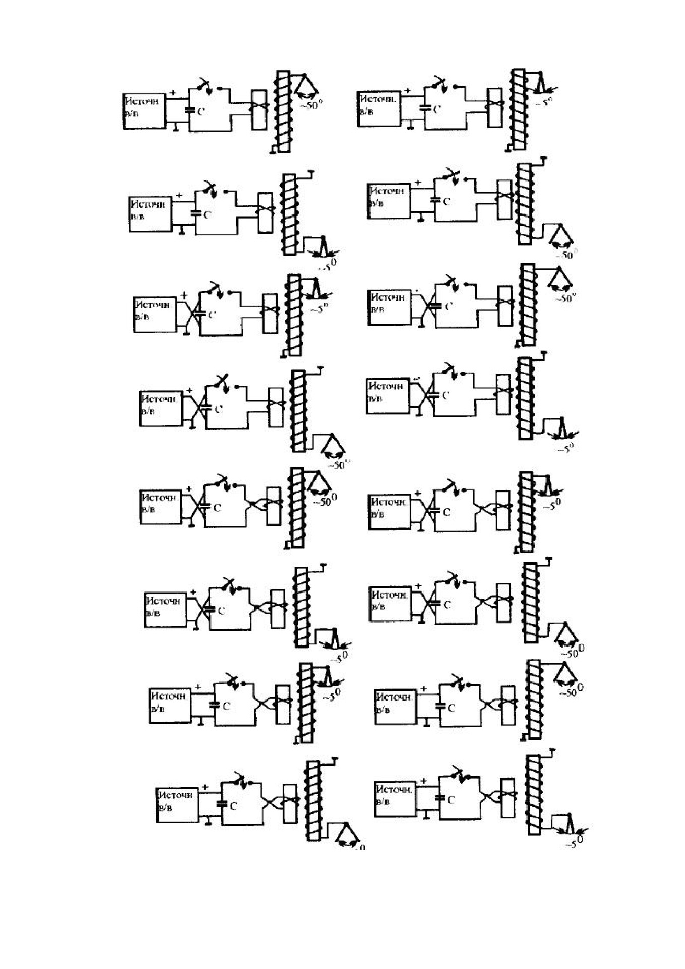

Alfic - Вопрос простой, почему в одном случае есть взаимодействие с землей, в другом (индукционном) нет взаимодействия с землей. Как тут уже ответили что возможно из за более высокой амплитуды от тдкс с разрядником.(по напряжению) С внешней средой тобишь с землей взаимодествие как раз начинается в высокой амплитуде напряжения. Другой разницы я не вижу.Поэтому решил тут уточнить может что то я упустил
я не Альфик - но ответ знаю!!! Зависит от направления намотки -первички-вторички- все эти варианты были исследованы Авраменко
и описаны с измерениями тока в земляном проводе- его работу прикрепил - про ассиметрию индуктивности!!!
