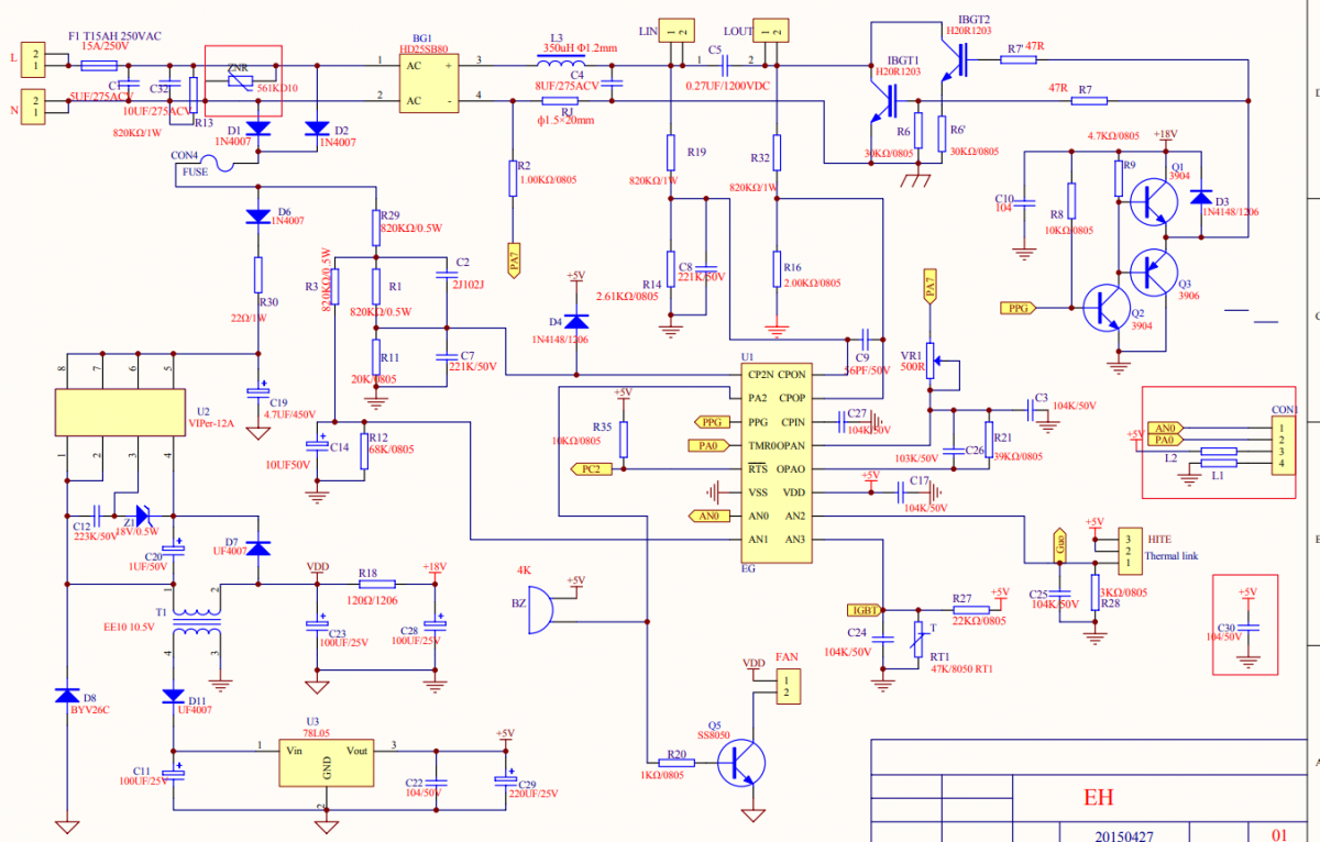

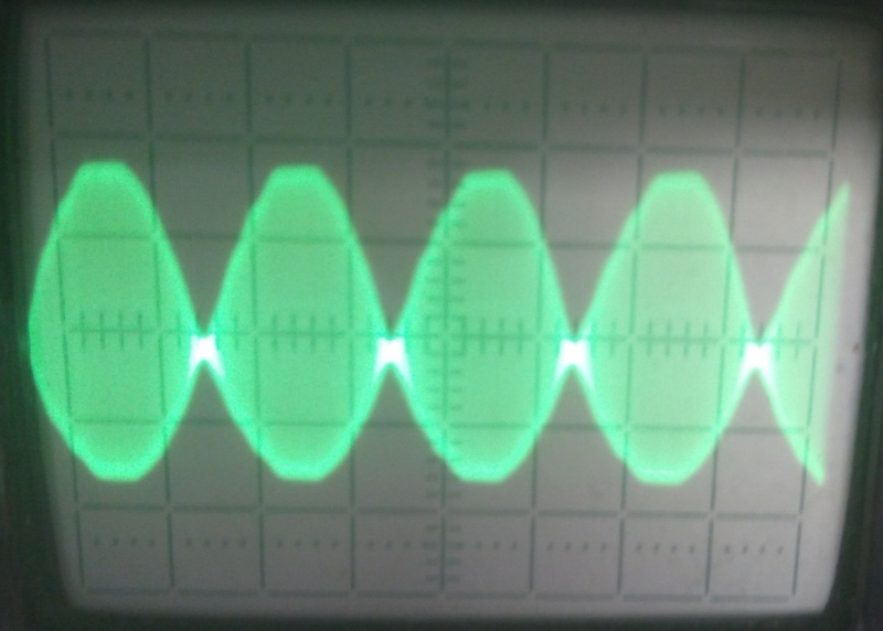

ред одно непойму нахрена изобретать индукционную печку. они уже есть. продают вот схема
вот синус. 100 герц промодулировано 30ю килогерцами
