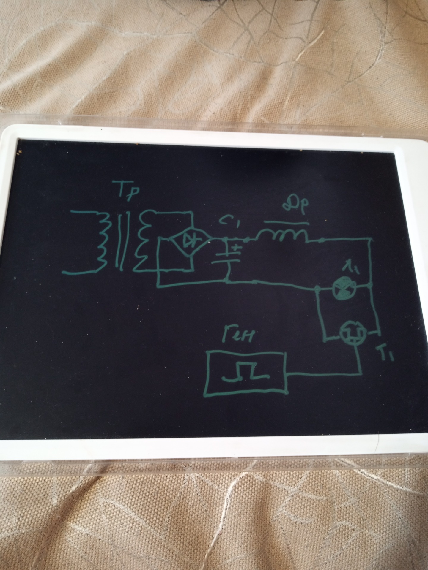

rutube.ru/shorts/bf1d989a2b23fff9330785db912eaa76/
дроссель провод 4 кв 50 метров без сердечника напряжение питания 80 вольт постоянки..схема:

Какая частота и скважность у генератора;
выражение "без сердечника" к чему относится?

...о блин реально закрутился глаза резало не направил камеру на генератор..скважность 94 процента,эт точно..а вот частота не помню то ли 3 кгц,то ли 12кгц..просто после этого еще с десяток подключений было по частоте бегал ,скважность не трогал....ну по сердечнику-дроссель без сердечника..от слова совсем..
