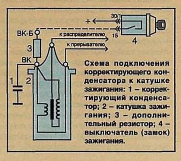

на драйве такое описание работы схемы из журнала "За Рулем"
Весь смысл доработки сводится к тому, чтобы просто увеличить ток, проходящий через первичную обмотку. Путём повышения напряжения на ней. Последнее достигается за счёт конденсатора, подключённого к обмотке (не совсем параллельно)...

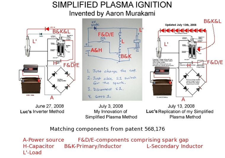

Интересно? Изучи системы плазменного зажигания. Это разряд, растянутый по времени.
