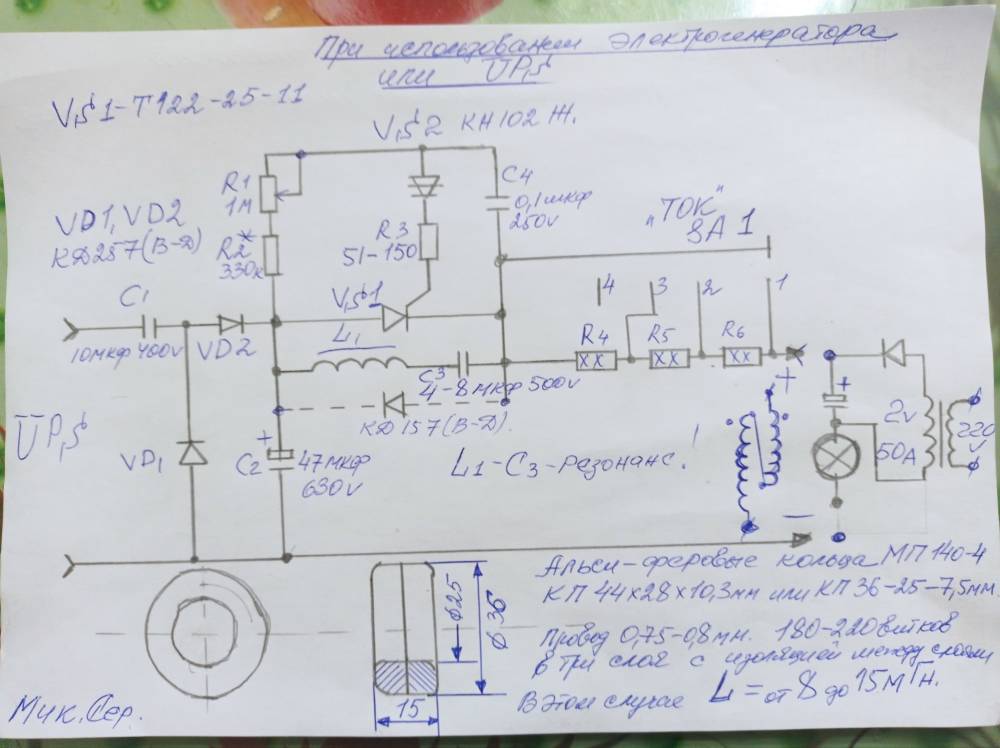

Mikser между разделительным трансом 220/220 и мостом в разрез одного проводника я бы добавил электролит, получился бы умножитель на 2 и получил бы на выходе с моста не 310В постоянки, а 600В. А второй электролит сделать из трех соединенных последовательно, а сьем 200В с них сделать только с одного среднего. Два других подпитывают средний.
Всё нужно пробывать методом тыка, у Капы на заднем дворе ящик перегоревших лампочек и разорванные электролиты.[/quote

Я бы поменял местами индуктивность и конденсатор в цепи закрытия тиристора и увеличил бы емкость его до 50-100 мкф.
И еще бы соединить тиристор с плюсом электролита, а то схема не заработает.
Да,забыл поставить точку. Перефоткал.,изменил

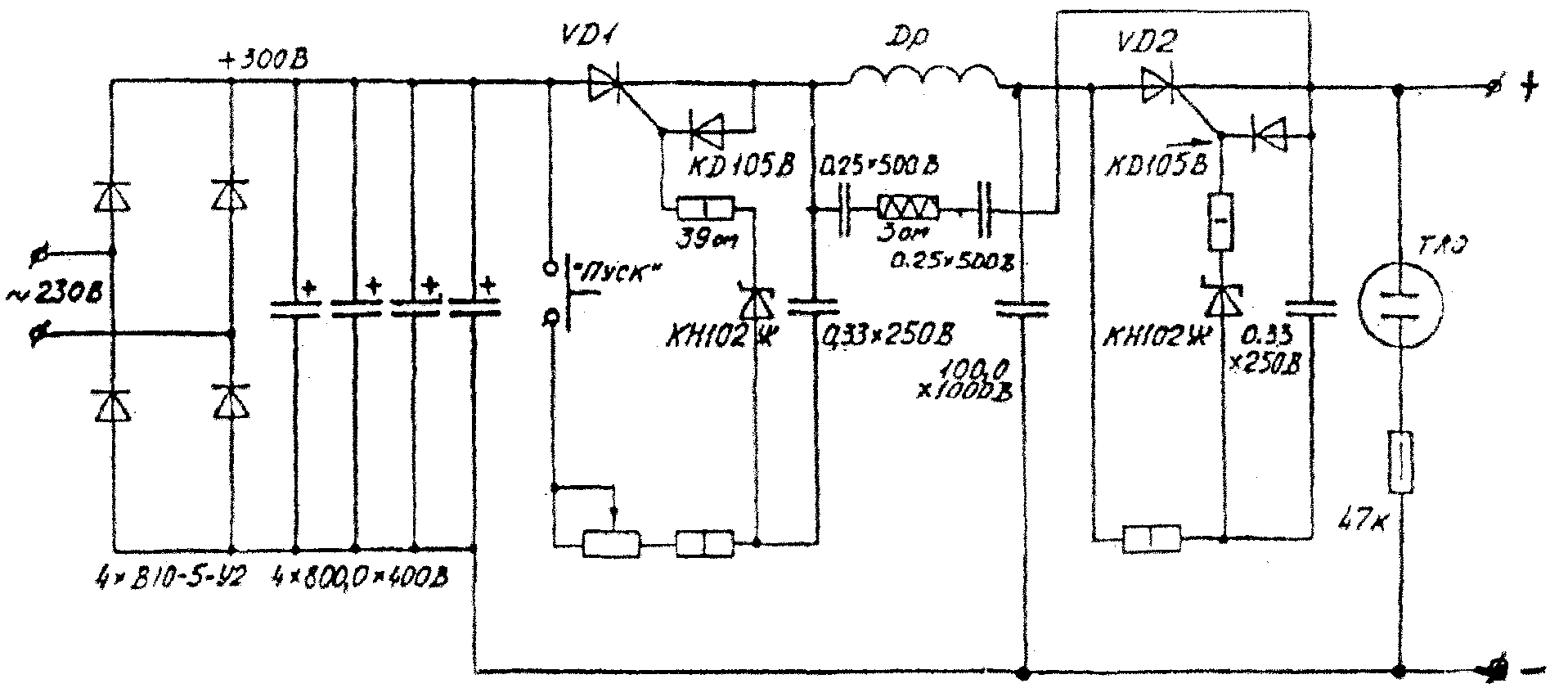

.elektroudochka1.wordpress.com/2017/06/02/skhemy/
.И если удастся открыть этот веб-сайт, найдёте много интересного по тиристорным ключам
.ru.pinterest.com/pin/727401777314000625/
Mikser ты эту схему наряны оживляешь ?

вот эта схема лучше
в обычной схеме ключа виртуальная энергия в 3-3 .5 раза. много потерь на запирающем кандёре в этой схеме виртуальная энергия может достигать в 10 и более раз

вот эта схема лучше
Ну это на очень мощную . А если для дома возможно и такой достаточно.

Цитата из статьи : Пульсирующий ток.
Необходимым условием является только,чтобы постоянный ток был больше амплитудного значения переменного тока.
Выходит что ток в импульсе не должен превышать ток постоянный.
Капанадзе тоже говорил, что незнаем какая выходная мощность.Если что то не то с нагрузкой ли ещё с чем --- пойдёт дымок и всё сгорит.
