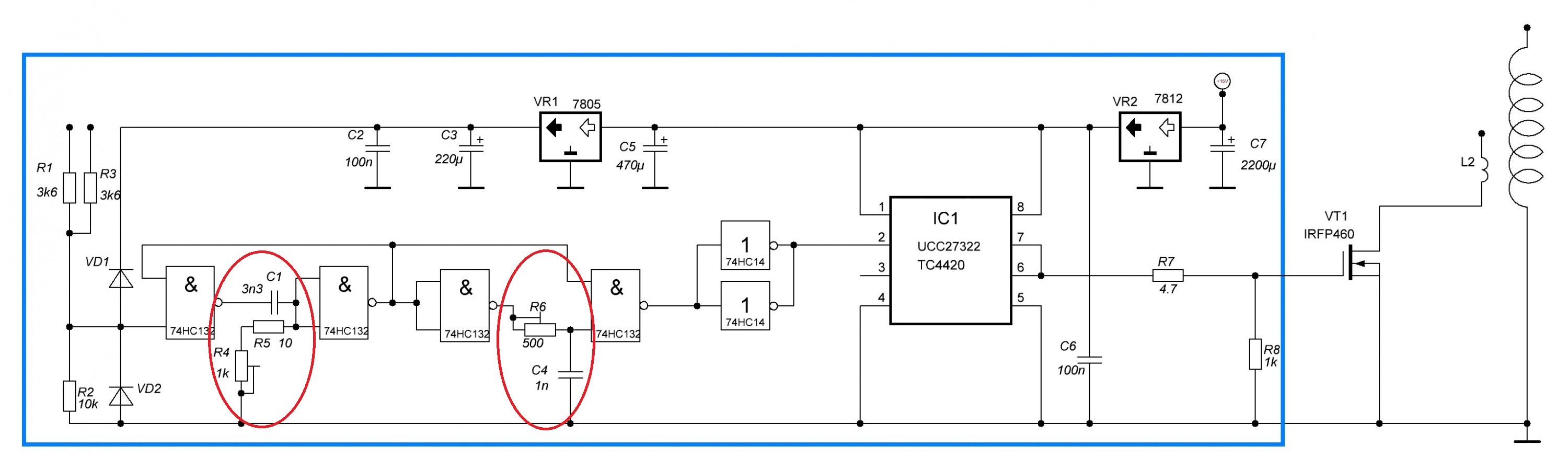

Блок синхронизации #99201
yurum пишет: я вот одно не пойму, какой толк молотить кудато в синусоиду? ну добьёмся мы повышения мощности с транса как в сварке Будённого но халявы там нет если уж хочется подолбать покоротить напругу ну можно взять dc dc преобразователь, подаём 12 вольт а на выходе можно и 100 вольт сделать
Прошу прощения это был ответ такой или что? Синус это ведь не главное.
ЖекаК пишет: Не могу знать для каких целей сие вам, вкратце делал так. ВВ устройство, естественно резонансное, и управление питанием этого устройства. Управление питанием производиться комплексной парой транзисторов, как в селекторном переключении каналов (Устройство выбора программ). Лично использовал 2SC5200+2SA1943.
Не хочу никого обижать, но это немного не то, совсем не то.
8 года 4 мес. назад
remell
Сообщений: 232
Блок синхронизации #99207
Как расчитать вот эти цепи для входа 50Гц? Кто подскажет? У меня емкостя получаются по 4 мкФ...
