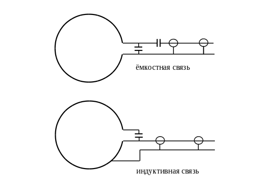

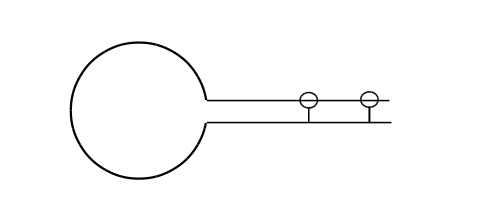

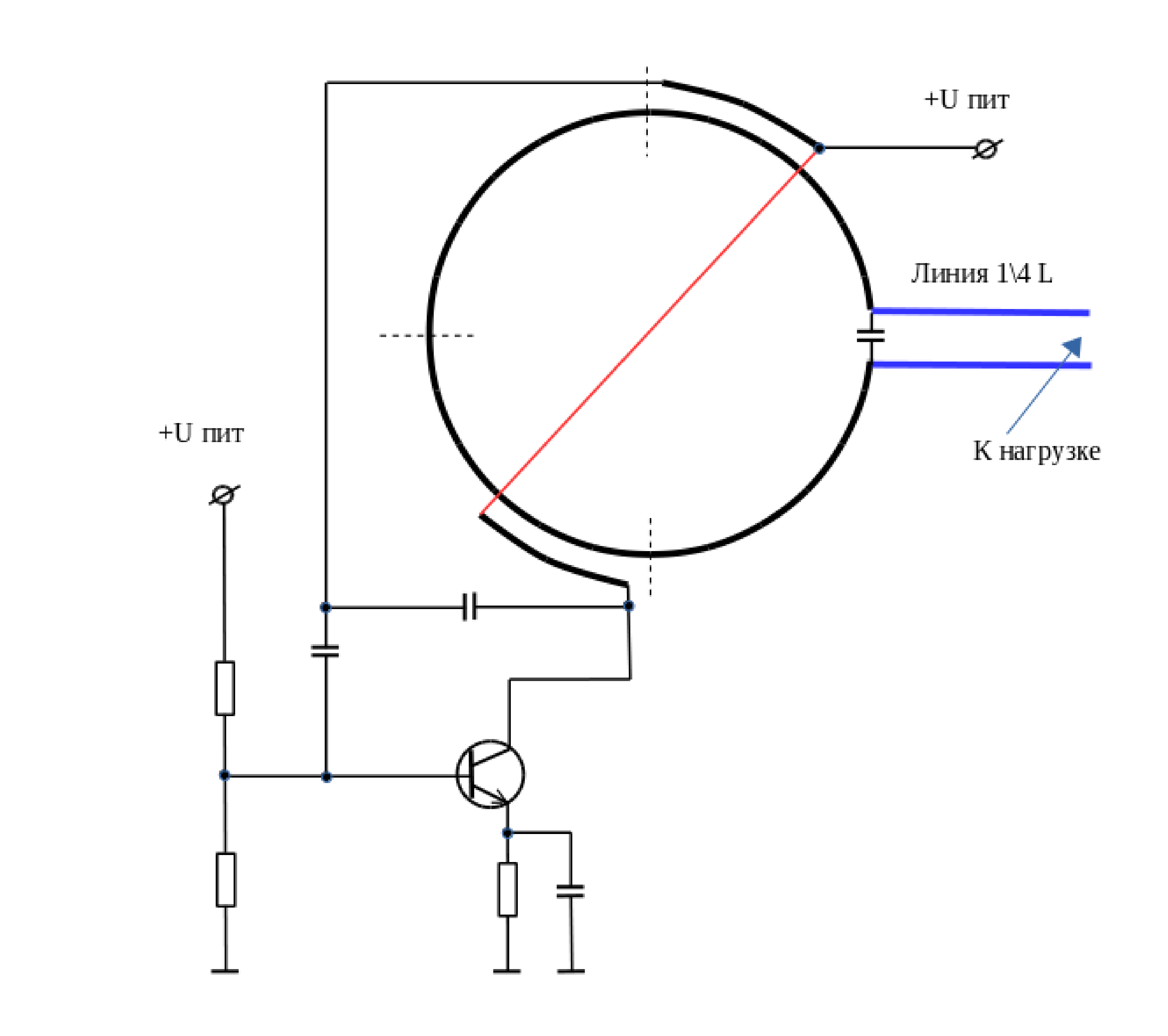

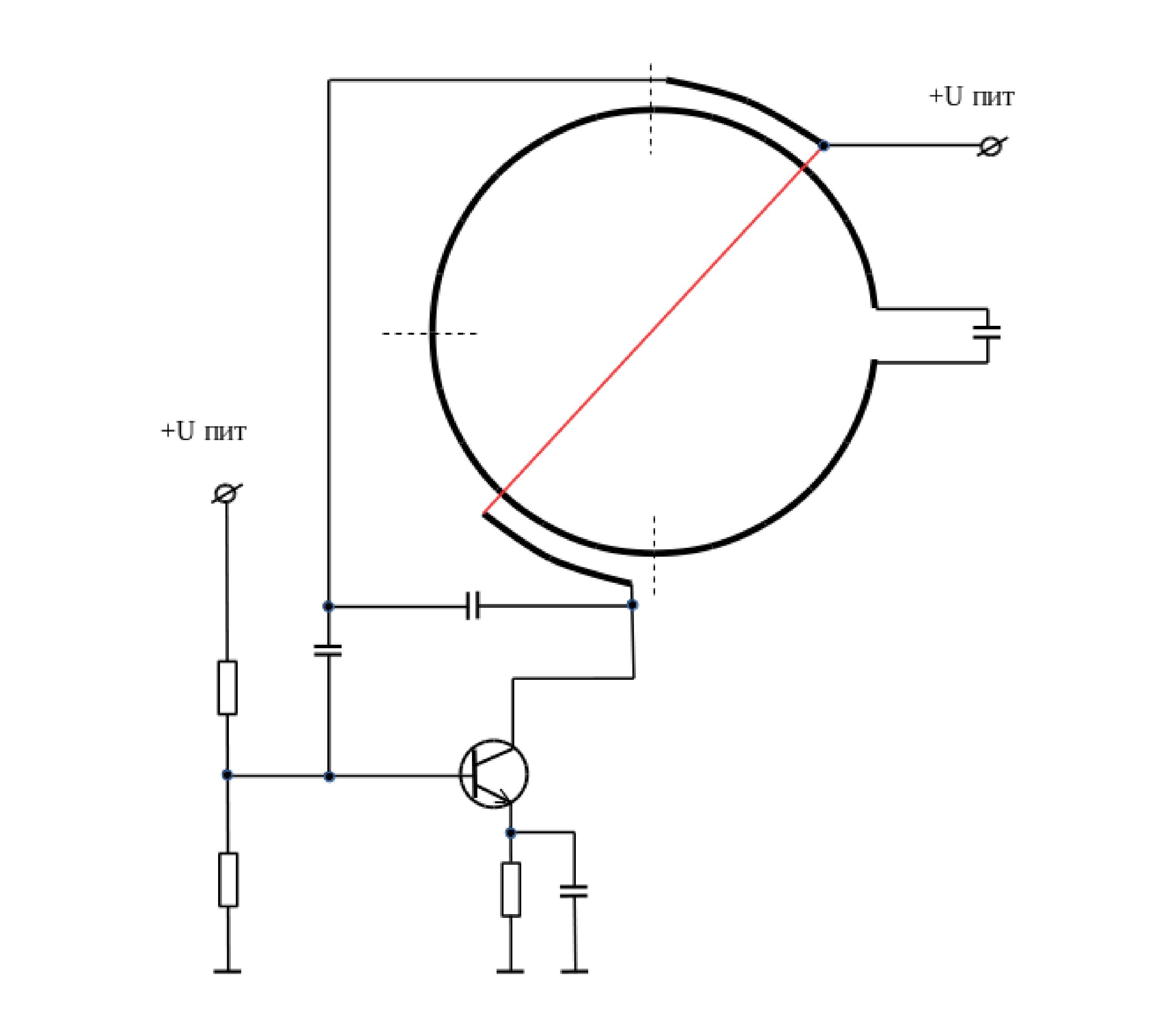

Если предположить, что вторичная катушка это простая магнитная антенна, которую визуально разделили на 4 части.
Для простоты восприятия можно нарисовать схему так:
далее...
далее...
ВНИМАНИЕ: Спойлер!
[ Нажмите, чтобы развернуть ]
[ Нажмите, чтобы скрыть ]
Для согласование выходного сопротивление антенны с ёмкостью кабеля применяют два варианта:
С ёмкостной и индуктивной связью.
За счёт правильного согласования увеличивается резонанс на определённой частоте и растёт усиление антенны.
Но магнитные антенны работают и без согласования, при этом просто кабель подключают к выводам витка.
При этом антенна сильно теряет усиление, но становиться широкодиапазонной.
В этом случае большая ёмкость кабеля сравнима с перемычкой которая замыкает кольцо вибратора. Вибратор превращается в директор с собственной частотой резонанса равной длине волны. И кабель начинает играть роль резонатора, где начинают укладываться одна за другой волы. Что бы данная антенна заработала, длинна кабеля не должна совпадать с кратностью длинны волны, лучший вариант такой — L+L+L…..+L+(1/4L).
Исходя из вышесказанного можно сделать вывод:
Конденсатор ВЧ должен подключаться к вторичной катушке как можно короткими проводами , а нагрузку снимать можно только через линию с длинной 1\4 длинны волны.
В дополнение скажу, что данный генератор можно легко реализовать при с использовании антенного кабеля в качестве катушек генератора. При этом очень легко рассчитывается частота генератора и кратность гармоники. Кабель можно будет свернуть в бухту для уменьшение размеров.

собрал, правда как и говорил игорь ген на кт315-м слабоват, нч и вч ген живет своей жизнью, связи пока не вижу
doktorsvet
БТГ со скифа 2016 #40612
пучности вроде на месте, с нч выход слабый, связи с нч и вч нет абсолютно, если катухи нч соединить встречно то кое что есть..
