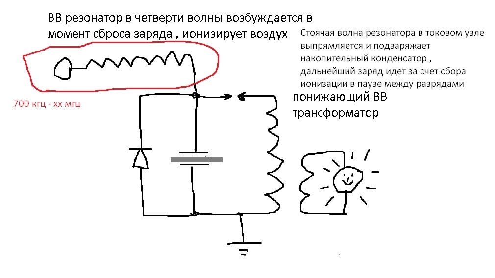

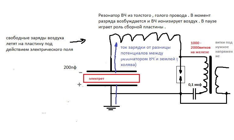

Вспоминая эксперименты тигра, могу сказать, что необязательно ждать грозы для дополнительной ионизации воздуха. Можно это сделать принудительно. Схемы сам не проверял - это лишь предположение:
Естественно лучше делать на качере...
Теоретически сам модуль излучатель антенна и приемник надо располагать внутри качера тогда усвоение ионов будет эффективнее ;-)

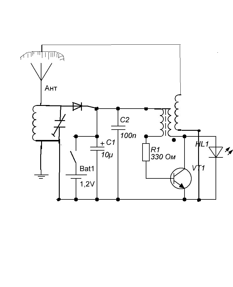

Антенну с заземленным контуром нужно гальванически отсоединить от остальной схемы

doktorsvet пишет: Вспоминая эксперименты тигра, могу сказать, что необязательно ждать грозы для дополнительной ионизации воздуха. Можно это сделать принудительно. Схемы сам не проверял - это лишь предположение:
Думаю тут палка о двух концах. С одной стороны понятно, что облучение антенны должно добавить "дровишек" в топку, а с другой стороны - на милливольтах получить питание для излучателя вряд ли реально, надо задействовать какой-то качерок, а это дополнительное потребление, и уже не мкА и мВ, а сотни мА и десятки вольт...

NikAndr пишет:
Не совсем так. Для ионизации воздуха не требуется больших мощностей, но требуется большая площадь взаимодействия. Тигр использовал по 30 метров оголенного провода намотанного на пластиковую трубу 110мм в виде спирали

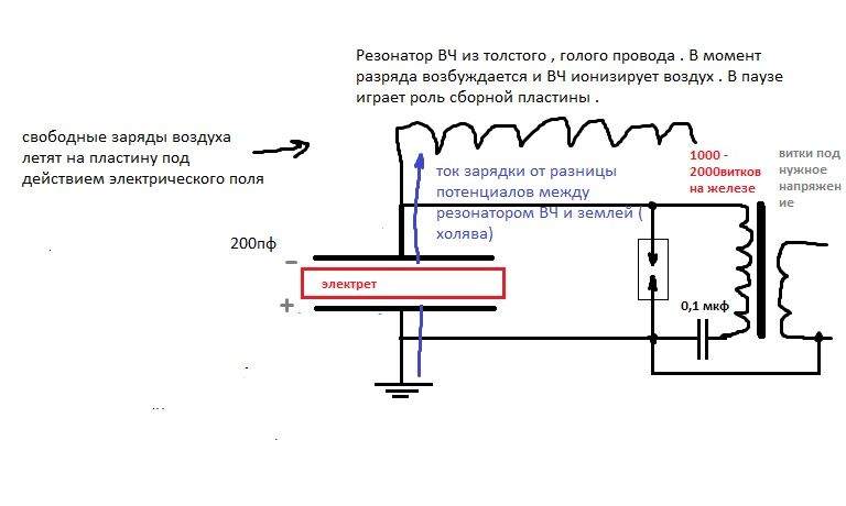

Эксперименты NikAndr-а #182863
doktorsvet пишет:
Док, уточни, Виталик использовал спираль в виде приемной антенны или в виде излучателя (облучателя)? Если речь про излучатель, это это пассивный облучатель, который никуда не подключен, или все же активный, работающий в привязке к качеру?

А у тигра было так...
Вместо электрета можно подать слабый источник ВВ

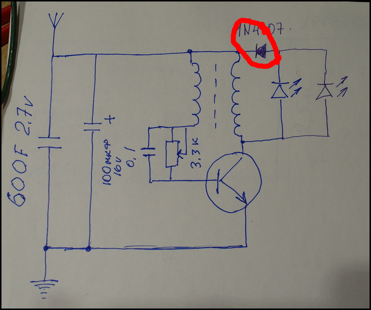

Из схемы джоуль вора убрал батарейку, на ее место поставил блок ионисторов. Схема превратилась в маятник - туда\сюда..
Напряжение повышается до 400мВ, останавливается, и начинает падать до 280-300мВ. Потом снова начинает повышаться.. И так постоянно.
Почему так?
Буду благодарен за ваши варианты..

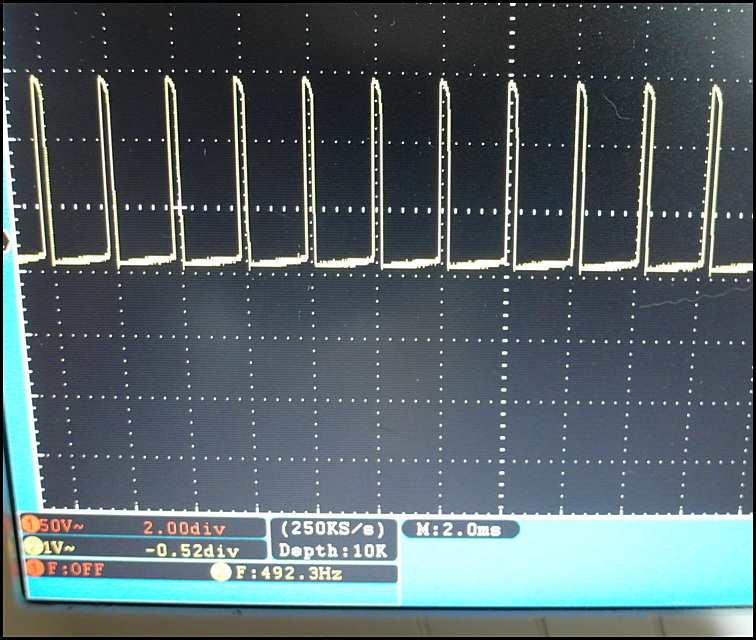

Вероятнее всего, меняется режим работы схемы. Сначала схема потребляет мало и энергии от антенны хватает для работы схемы, а излишки заряжают ионистор. Затем, при каком то уровне напряжения, схема переключается в более прожорливый режим и энергии антенны уже недостаточно для её работы, начинает хомячить с ионистора. Нужно сделать фото осциллограмм перед и после переключения с одного режима в другой. Растяни по амплитуде и по времени (один полный импульс на весь экран). Тогда будут заметнее отличия. Ослик на К - Э ?

ЗЫ
Поставил диод в цепь нагрузки и работа стабилизировалась на уровне около 400мВ
И осциллограмма "застыла" на частоте около 500 Гц с амплитудой 3 В.
