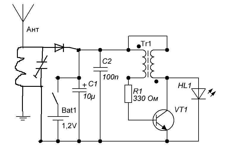

Наконец-то мне удалось зажечь светодиодик от двух заземлений. При подключении к заземлениям, светодиод засветился не сразу, а где-то через минуту медленно стал "разгораться"..
Не Бог весть как светит, но видно что светится..
Транзистор 2SC5707.
Светодиод подключен по варианту, предложенному Виталием - параллельно коллекторной обмотке
Спасибо сказали Виталий, vasik041

Ты всё таки попробуй с германиевыми. Да хоть с советскими МП 25-42, частота генерации твоего трансформатора достаточно низкая, вполне подойдут (подбери только К ус. что бы повыше был, для меньших потерь на база-эмиттер). Светик должен "повеселеть".

Виталий, либо я что-то делаю не так, либо наша гравицапа не работает от МП25, МП37, МП39, МП42 и ГТ308
Подключаю с обратной полярностью коллектор и эмиттер. Даже генерации нет.. Напряжение на заземлениях просаживается до 0,1 - 0,2 мВ
КУ на 1Т308 выбирал от 120 до 200, один попался около 300 и нифига...
П410 не подключал, их паять нельзя, только какими-то зажимами надо пробовать, но неохота этим геморроем заниматься, нам надо быстро, здесь и сейчас ;)
А на 5707 работает! Даже на 815 генерация есть и светится, но свечение чуть скромнее чем на 5707

NikAndr пишет: Виталий, либо я что-то делаю не так, либо наша гравицапа не работает от МП25, МП37, МП39, МП42 и ГТ308
Дело было не в бобине...
Переполюсовку питанию сделал, а электролит не перепаял, вот и не запускалось от германия.. Ну тут уж че уж - раззява...
Исправил, все стало запускаться, но все равно на 5707 работает лучше, на МП25 - МП42 идет просадка напряжения на заземлениях до 150-180мВ, но несмотря на такое столь низкое напряжение - германиевые транзисторы светодиодик зажигают, но светит он вполовину хуже, чем на 5707..
К плюсовой клемме заземленя через диод подключил еще одну землю - гравицапа превратилась в мигалку, и мигает ярко, чуть ли не в полный накал..
Буду мучить (ся) дальше.. ;)
Странно? У меня они с "пол пинка" стартовали. Ты полярность питания и подключения светодиода менял? Эти транзисторы p-n-p структуры (прямой проводимости), кроме МП37. 1Т308, вообще супер 100 МГц. Он в блокинге должен стартовать от двух скрученных проводов по 300 мм (в качестве трансформатора).
