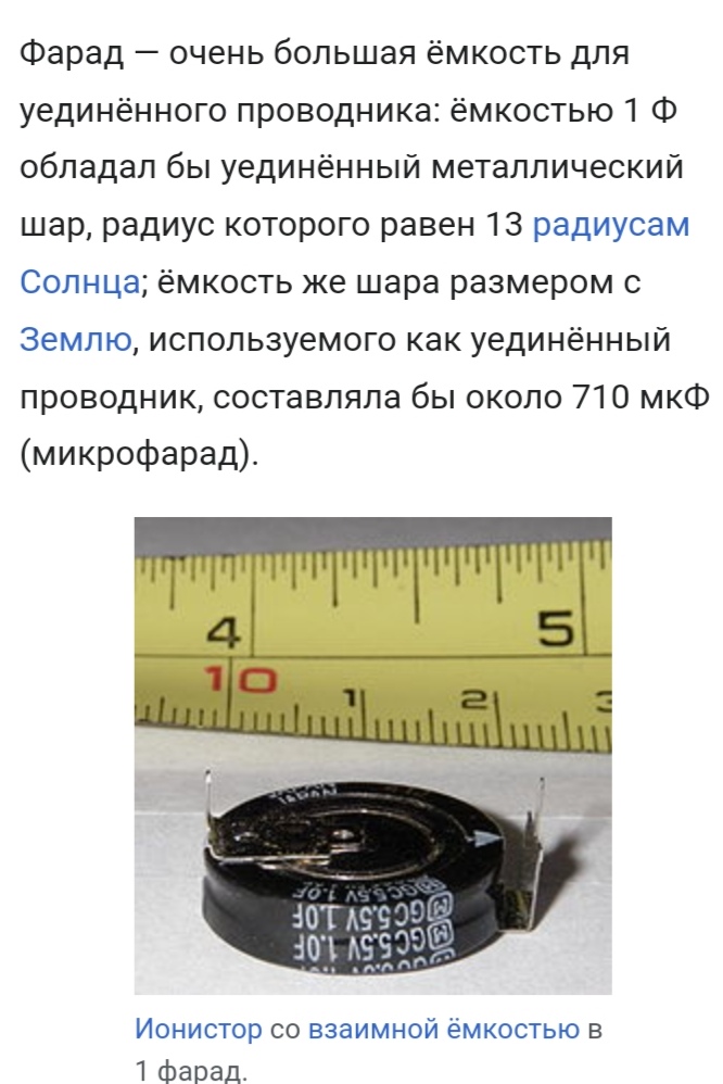

Самое простое объяснение, это то, что емкость и площадь разные вещи, когда пишут, что емкость Земли около 710 мкФ, мне лично смешно, это тоже самое если площадь квартиры в пикофарадах измерять.
Смешно бы было, если б парус свернули как конденсатор и попытались поплыть на лодке... :dash: :lol: :whistle: :woohoo:
П. С. Вычисления по формуле Дюбойс показы- вают, что при массе тела человека, равной 70 кг, поверхность его тела равна 1.817 м2. Поверхность тела по формуле Костефф равна 1,794 м2
Как находясь в трезвом уме и твердой памяти можно в это поверить, что они равны:dash: :dash: :dash:

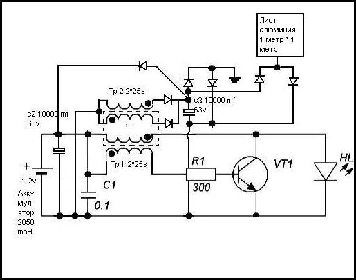

Емкость банки 1 литр, а площадь 450см2, взамодействует с окружающей средой площадь,(сравнение конденсатора с парусом я не зря привел) и вот эту картинку посмотри еще раз, это я к чему, а к тому что из земли как многие любят писать, ни чего не сосется, как бы странникам это не хотелось, не зря все патенты с атмосферным электричеством связаны с высотой, а не с заземлением, и кабель воткнуты в землю работает как сток, ни каких излишек с нее не поиметь!!!

29jay пишет: strannik-2.ru/media/kunena/attachments/588/3.JPG
А что это за схема, чья она?
Меня интересует конструкция трансформатора, там на одном сердечнике две обмотки? Если ты в курсе - расскажи про катушки

NikAndr пишет: А что это за схема, чья она?
Чья?, не скажу, не знаю. Схема с "надеждой" на самозапит. Не буду ничего утверждать, но дополнительные обмотки "самозапита" - кроме потерь, ничего не дадут. Кроме того, выпрямительный диодный мост включен наёборот, да и электролиты на 60 В при напряжении на АКБ 1,2 В, явное излишество. Шести-вольтовые там за глаза и уши станут.

Виталий пишет:
strannik-2.ru/index.php/forum/svobodnaya...hnyj-fonarik?start=0
