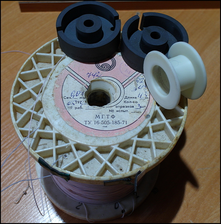

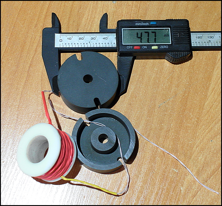

Виталий пишет: Сердечники, правильно - закрытые броневые... Попробуй, к стати. Обычной витой парой от ЮТП (максимально скрученной шуруповёртом), для максимального коэффициента связи. Витки 1:1, от кол-ва витков будет зависеть частота генерации. Можно намотать тонким коаксиалом. Это изощризмы для уменьшения излучения в эфир(мимо светодиодов). Оплетка к коллектору, центральная жила к базе.
Виталий, намотал по твоему "рецепту" добрым советским МГТФ, плотно свитым в жгут..
Если успею, вечером попробую собрать, если не успею - завтра соберу..
Жена с грядками достала уже...

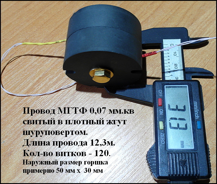

Вezant пишет: Железный болт в этом сердечнике явно лишний. Под них есть специальный непроводящий крепеж
К сожалению, у меня нет ничего такого "непроводящего".. Можно было конечно, пластиковыми стяжками стянуть, но болтом быстрее и удобнее;)
Кстати, болт не железный, а чисто латунный, немагнитный, я такие болты покупал специально для свяких опытов с магнитными крутилками, типа Кромри, Бедини м т.д. Но Вы правы, горшок, конечно же, правильнее было бы стянуть чем-то пластмассовым..

NikAndr пишет: Виталий, намотал по твоему "рецепту" добрым советским МГТФ, плотно свитым в жгут..
Хороший провод, сердечник, каркас. Но вот как раз при использовании сердечников, свивать провод вовсе не обязательно (хоть и не запрещено). Там и так хороший коэффициент магнитной связи. Свивать, желательно, если сердечник отсутствует.

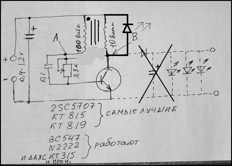

По такой схеме не пробовал?
