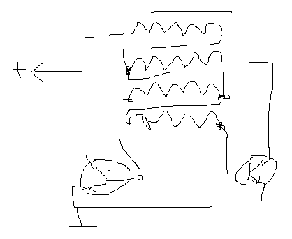

А что за схема на 2 транзисторах - релаксационный генератор?
4 года 4 мес. назад
Эксперименты NikAndr-а #182687
doktorsvet пишет: А что за схема на 2 транзисторах - релаксационный генератор?
Транзисторы в параллель. Там получается, что на одном можно добиться минимальный ток, а на втором - минимальное напряжение.. А вместе они друг дружку "дополняют" своими минимумами ;)
4 года 4 мес. назад
doktorsvet аватар
doktorsvet
Эксперименты NikAndr-а #182688
Я уж было подумал что ты подключил по схеме мультивибратора в 4 жилы - там тоже генерация до победного идет.
примерно так:
4 года 4 мес. назад 4 года 4 мес. назад от NikAndr.
