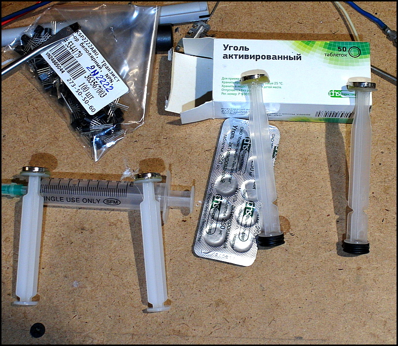

Жаль, у меня нет таких дротиков с магнитиками, но голь на выдумки горазда и я придумал заменители дротикам. Взял поршни из шприцов, приклеил к ним самые мальнькие какие нашел магниты, и как только клей высохнет - попробую сделать экс.. Даже упаковку активированного угля нашел на даче.. :)

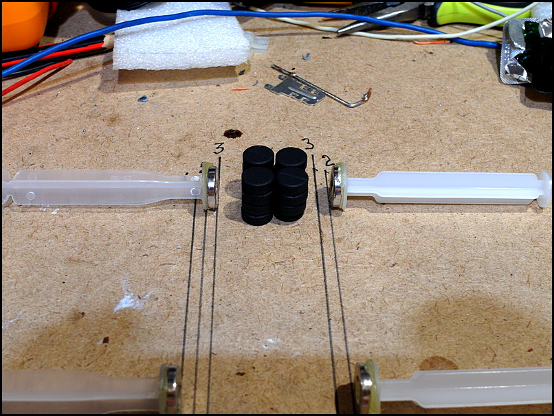

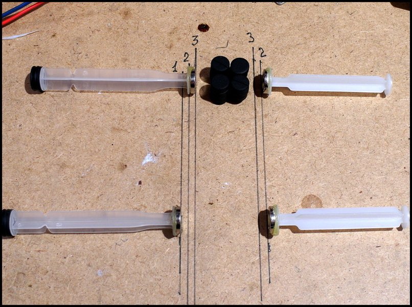

Значится так! Сразу скажу, что чистота экса не соблюдена, ибо магнитиков в два раза меньшего диаметра, чем таблетки активированного угля, у меня не нашлось. Получается, что таблетки Ø 11мм, а Ø магнитов 15мм При таком раскладе как у Джея, т.е если таблетки лежат стопочкой между магнитами, у меня эффекта "экрана" не получилось, шприцы не обращали внимания на уголь и притягивались с бешеной скоростью.
Тогда я поставил таблетки стоймя четыре стопки по 4 штуки, итого 16 таблеток, так вот при таком раскладе эффект "экрана" вроде бы присутствует, ибо шприцы, между которыми уголь, находятся на позиции слева черточка № 3, справа № 2 и НЕ ПРИТЯГИВАЮТСЯ..
А шприцы без угля (на фото нижние) находятся слева черточка №1 а справа №2 но стОит мне левый подвинуть до позиции между №1 и №2 - они притягиваются...
Для чистоты экса шприцы оставлял на этих же местах, а уголь передвигал от верхних к нижним - результат получался с точностью до наоборот с тем, что описал выше..

Можно простыми ножницами или скальпелем или пилкой с мелкими зубьями сделать 4 таблетки с прямым углом, положить их квадратом на скотч, поставить по вертикали 2-3 таких экрана. Перекрытие будет.
