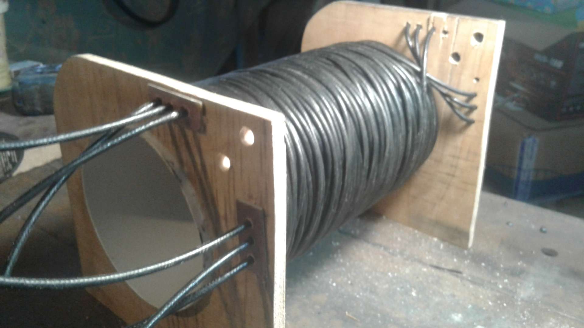

А вот насчет коаксиала - не совсем понял, если мотать РК75 то катушка получится размером с мою мастерскую...
У меня есть какой-то экранированный серебряный тоненький кабелек, надо поискать и если его там хотя бы витков на 50 базовых хватит - можно попробовать..

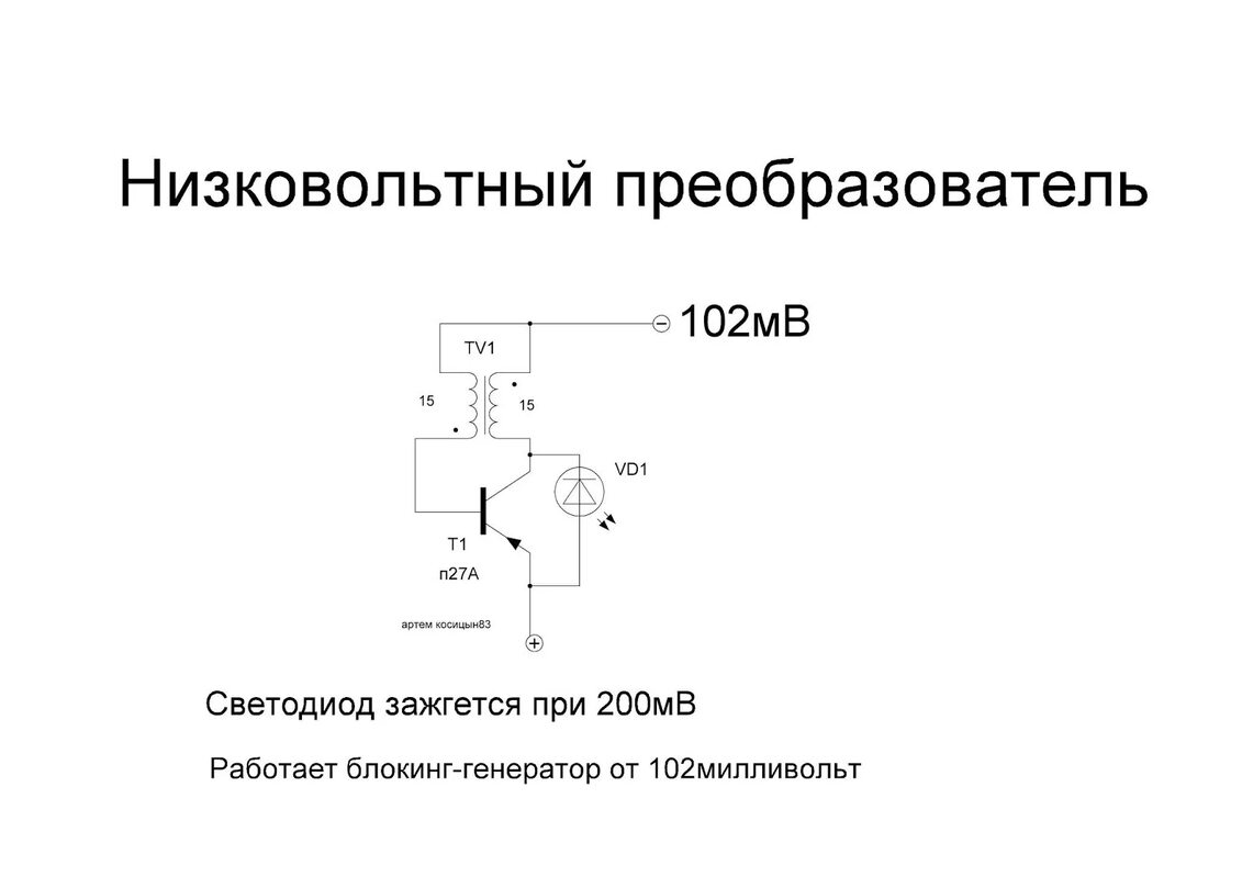

Я медленный очень.., а что если,
этот tv1 выполнить рк-75 или еще каким с оплеткой в коллекторной цепи и диод по питанию, а электролит в параллель нагрузки или еще там куды....
П.С. Наверно и транзистор еще поэкстримальней не повредит П215-217 ..,
..может составной...
Как с дачей закончу так и попробуем твою "медленную" идею
Для этой схемы у меня есть кучка П203Э - самое то!

re# НикАндр спасибо, дача это святое, сам в этом процессе обустройства.., голову поднял хвост увяз.., высвободил хвост, мордой уткнулся...
А рк-75 это так , фигурально...

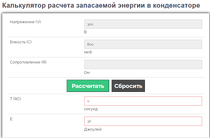

NikAndr. в этом нет ничего сверхъестественного импульсное питание светодиодов создаёт видимость повышенной яркости. вот фотовспышка пыхает хорошо а энергии в заряженном конденсаторе 36 ватт в секунду
сжимаем 36 ватт в 100 раз. столько в импульсе будит энергии

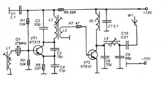

совершенно верно. вот передатчик. кпд 50% при потреблении 1 ватт выдаст 0.5 ватта

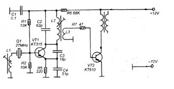

всему виной кандёры в выходном каскаде П контуре. если мы выкинем П контур и сделаем однотактный преобразователь то кпд поднимется возможно до 95%
