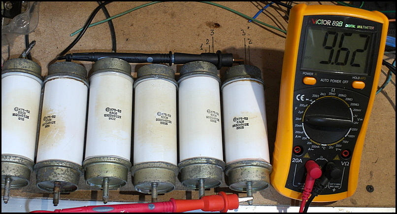

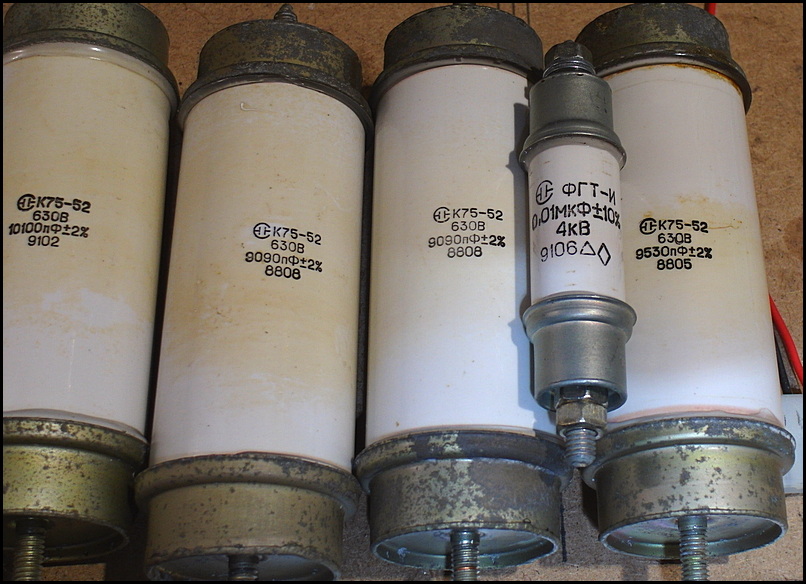

Недавно случилось разжиться несколькими кондерами К75-52, я раньше с ними никогда не сталкивался.. Корпус вроде бы большой, по крайней мере в несколько раз больше, чем ФГТ-И но при одинаковой емкости напряжение, считай, на порядок меньше.. Почему так? И что это вообще за кондеры, кто юзал их - поделитесь мнением.. Замерял емкость - действительно в предеалах 2%, а некоторые вообще показывают до последней цифирки точно...

Первое что даёт гугл. www.155la3.ru/k75_52.htm
Фольговые, комбинированные, предназначены для работы в системах связи по линиям электропередачи, а именно в высокочастотных заградителях высоковольтных ЛЭП. Отсюда и необычный корпус (в таком можно встретить лишь газонаполненные ФГТ-И и ПКГТ-И), и исключительный для высоковольтных конденсаторов набор номиналов с допуском +2%.

Надо будет попробовать их в схеме Носфератума, она у меня запустилась исключительно на ФГТ-И, и никакие другие, типа CBB-81 не работали..
