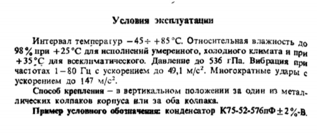

RealStrannik пишет: Первое что даёт гугл. www.155la3.ru/k75_52.htm
Фольговые, комбинированные, предназначены для работы в системах связи по линиям электропередачи, а именно в высокочастотных заградителях высоковольтных ЛЭП. Отсюда и необычный корпус (в таком можно встретить лишь газонаполненные ФГТ-И и ПКГТ-И), и исключительный для высоковольтных конденсаторов набор номиналов с допуском +2%.
Дело даже не в том, что они для высоковолтных лэп, все есть в справочном листе, этих кондесаторов.Все дело в запасе, прочности к погодным условиям

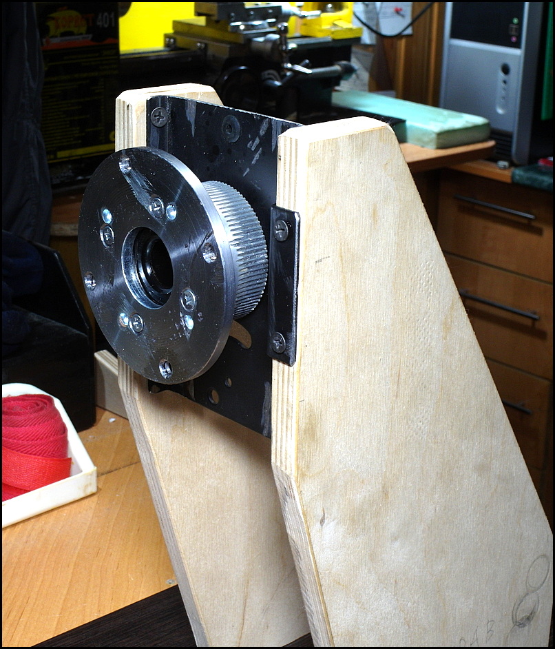

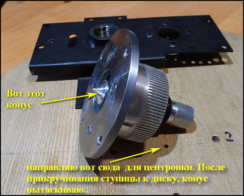

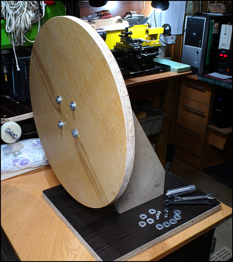

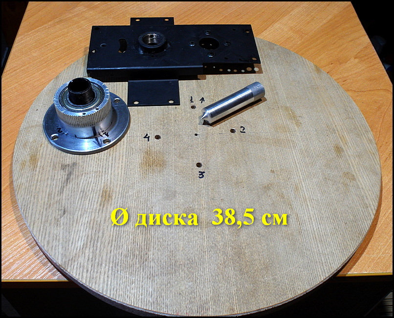

Мне механические крутилки не дают покою, вероятно в прошлой жизни я был лошадью, запряженной в мукомольные жернова ;)
Вчера выточил на токарном двухподшипниковую ступичку, а сегодня изготовил каркас своей будущей крутилки. Центровка получилась просто изумительная, биение всего лишь пара десяток на большом диаметре, а вот балансировка - мрак! Несмотря на массивность ступичного узла, вращение легкое и продолжительное..
