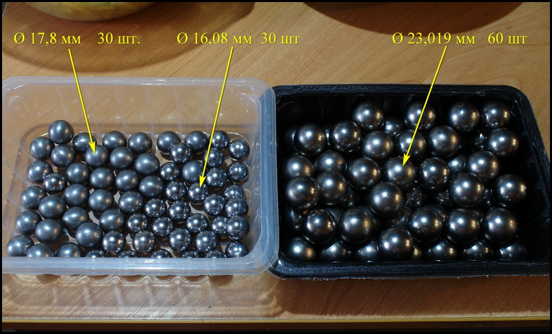

Если бы доктор Орфиреус мог предположить, что шарики для модели его гравицапы обойдутся мне в треть пенсиона, он бы применил в своем колесе не шары, а булыжники, типа тех, которыми выкладывают каменки в банях :)

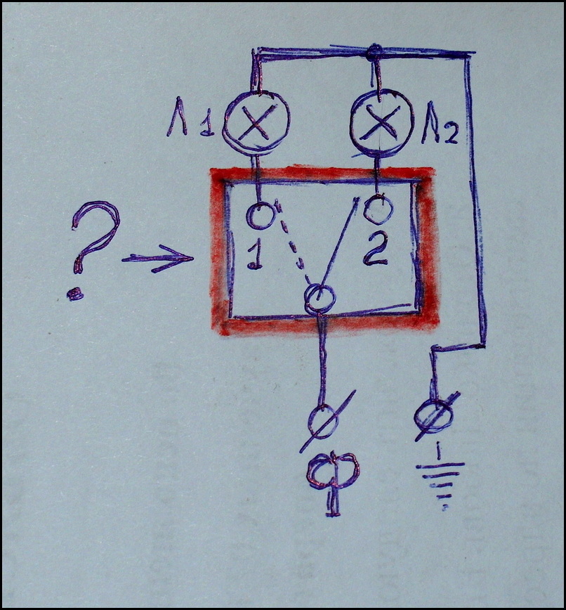

Камрады, нужна помощь зала, вопрос вроде бы пустячный, но я на нем застопорился и как говорится, ни туды и не сюды.
Ситуация такая: есть две нагрузки, для простоты обозначим их лампочками Л1 и Л2. И есть фаза и земля (ноль). А вот того, что обведено посередине красным – нету, назовем это «РЕЛЕ»
Надо чтобы это «реле» переключало фазу с одной лампочки на другую с частотой скажем, до 1кГц. С транзисторными cхемами не хотелось бы связываться, ибо нагрузка (лампочки) приличная, от 3 квт и выше
Короче – что можно всунуть вместо красного прямоугольника?
СПАСИБО!

Коля твердотельное реле только с более крутыми характеристиками переключения. А вообще просто делаешь несколько хороших транзисторов в параллель.

Rakarskiy пишет: Коля твердотельное реле только с более крутыми характеристиками переключения. А вообще просто делаешь несколько хороших транзисторов в параллель.
У меня есть мощные твердотельные релюшки, но они работают по принципу "да-нет", а мне надо "да1-нет-да2", ну это я так условно их обозвал.. Хотя может быть их можно как-то связать в пару... Надо подумать.
Спасибо, Сергей..
andreishal пишет: Самое простое..... (если у тебя электросеть ) это возьми одним диодом пусти пол волны на одну лампочку, а вторым диодом (другую пол волны) на вторую лампочку!
Идея хорошая, но проблема в том, что у меня там не сеть, это я для визуализации проблемы нарисовал фазу и ноль, там скорее будут двуполярные импульсы..

Есть хорошая схема на двух тиристорах вкл. встречно. А управляющие выводы обоих вкл. через низко-токовое реле. Когда упр. выводы тиристоров замкнуть, то лампочка (нагрузка) "горит" , размыкаешь упр. выводы тиристоров , лампочка "гаснет".

dozor пишет: Есть хорошая схема на двух тиристорах вкл. встречно. А управляющие выводы обоих вкл. через низко-токовое реле. Когда упр. выводы тиристоров замкнуть, то лампочка (нагрузка) "горит" , размыкаешь упр. выводы тиристоров , лампочка "гаснет".
Привет, Алексей! Надо чтобы ЛИБО 1- ая лампочка была включена, ЛИБО 2-ая.. А сделать режим для одной лампочки "горит-негорит" - это не то что мне надо..
Перерыл весь Али и ничего подходящего не нашел, все твердотельные релюшки либо одно-фазные, либо трех, а чтобы одна фаза перекидывалась на две позиции - нету..
Не хотелось, но придется что-то городить на мощных транзисторах, или, что по-моему лучше - на маломощных транзисторах сам триггер, а выход на мощных ВЧ тиристорах

Есть поляризованные реле
