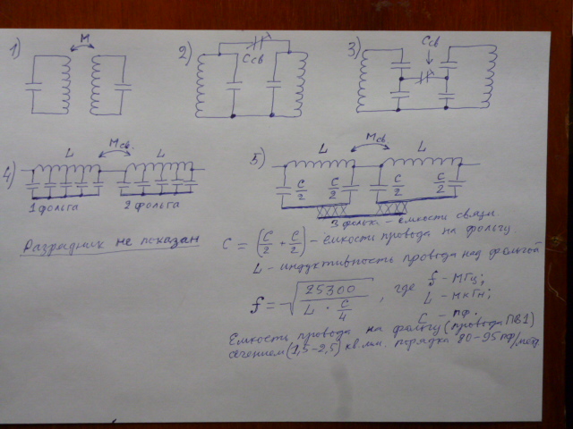

tokar_ev пишет: realstrannik.com/forum/antonw/1715-popro...-ru?start=110#163835
Посмотрите двухконтурную колебательную систему с индуктивной связью (1), с ёмкостной связью (2) и ёмкостной связью с частичным включением ёмкости связи в контура (3).
Провод над участком фольги имеет распределённую ёмкость (4) которую можно для упрощения представить как два конденсатора величиной С/2, индуктивность (L). Резонансная частота (f) каждого контура вычисляется по известной формуле, где ёмкость контура равна С/4 - последовательно соединены две половинки общей ёмкости.
Наличие третьей фольги (5) с наполнителем CuO(II) имеющим диэлектрическую проницаемость ~10 единиц в эпоксидной смоле с диэлектрической проницаемостью порядка (4-5) единиц создаёт дополнительную ёмкость связи - как на (3), что может потребоваться при снижении сопротивления нагрузки.
