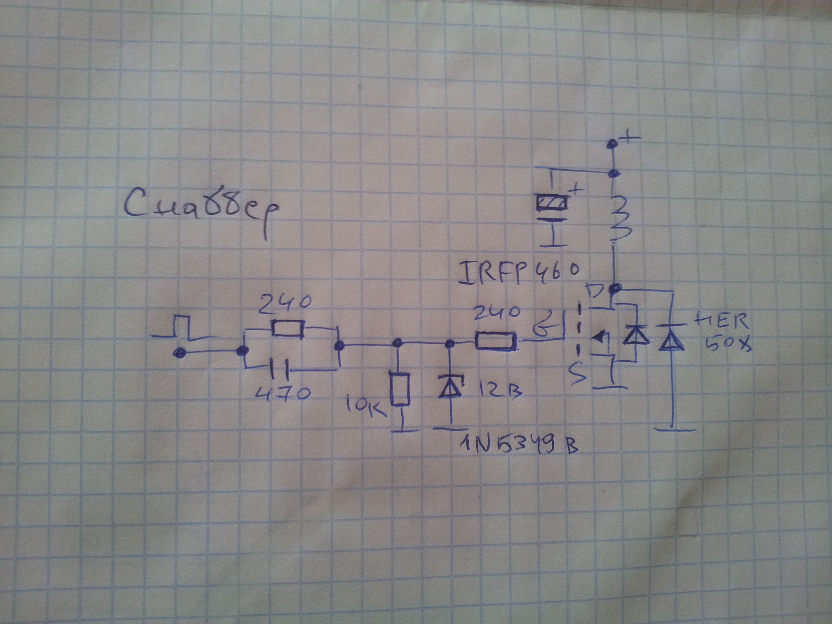

Что входит в снабберную цепочку?
Что то подобие этой схемы, для обострения фронтрв управляющего импульса, но более точно можно узнать если поискать саму схему снабберов Наиля, она есть на Заряде или со скриншотов с его видео опытов.
Я не использую снабберы, у меня обычный драйвер TC4420

realstrannik.com/forum/attachment/22268
Ну а туточки какой снаббер - обычный каскад выходной?
