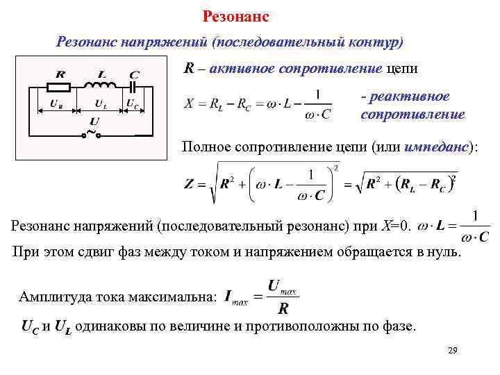

Матрос, ну я тебя умоляю - завязывай писать всякую херню про "съем с контура не просаживая резонанс"!
Возьми, наконец, учебник и посмотри что получится с твоим активным сопротивлением 1 ом, а следовательно, и добротностью, когда ты подключишь параллельно конденсатору или катушке 1 килоом - эквивалентное последовательное сопротивление контура вместо 1 ома УВЕЛИЧИТСЯ В БОЛЕЕ ЧЕМ 10 РАЗ! . И теперь подумай, какой станет добротность твоего контура и напряжение на его элеметах, и ток через них!
Блть, ну перестань наконец позориться перед всем миром! Специально для тебя - распечатай этот плакат в размере метр на метр, приклей его себе на стену и созерцай каждый день - может, когда-нибудь что-то до тебя и дойдет...
PS Вот, специально для наглухо упоротых даже формулу нашел - посчитай сам на досуге, r - сопротивление твоей катушки, Rэ - сопротивление твоей нагрузки.
