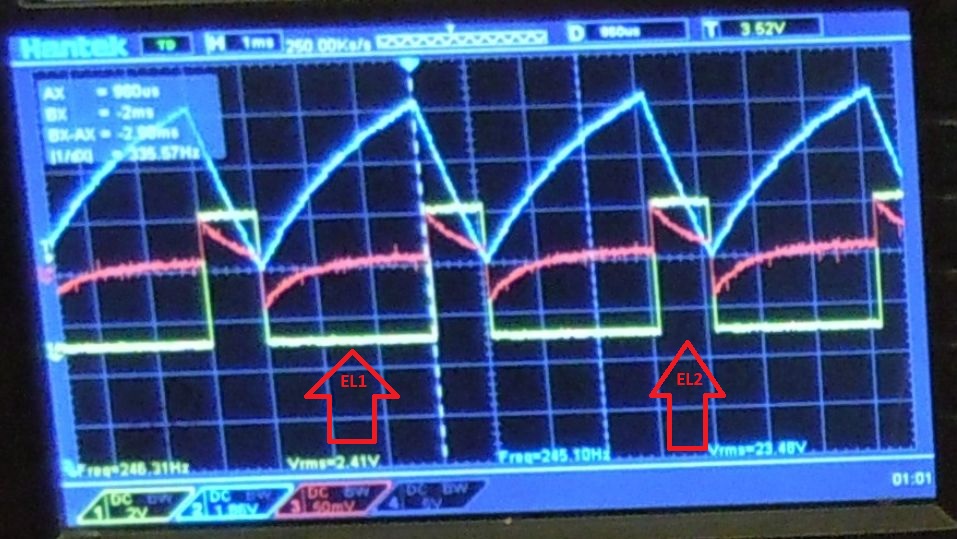

Эта проблема есть, ЛН через которую идёт заряд гореть должна, но не горит. Почему она не горит, Вам никто не скажет, потому что никто этого не знает. Если посмотреть на ОСЦ. напряжение изменяется, допустим при заряде на 10 вольт, при разряде на столько же. Токовая осциллограмма одинакова, только развернута заеркально. Остаётся только фронт тока. При разряде он нереально крут! Но это антинаучно. Мучайтесь. Но если Вы не засветите ЛН1 - система даст Вам классисеский КПД меньше единицы по по теплу и свету. Но это Вы и сами видите. Система работает только от заряда конденсатора.

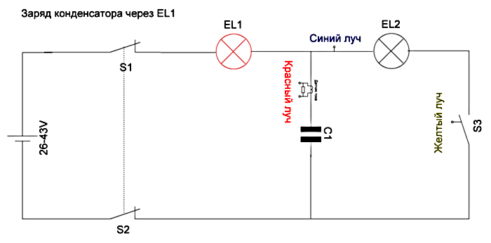

chiksat пишет: amischuk, я уже ответил на вопрос subaru, почему не горит лампа Л1, а горит только Л2, в первый мамент мы заряжаем кандёр через два сопротивления ламп, ток ограничен, и лампы могут ЕЛИ ЕЛИ загореться, далее идёт короткий разряд (НО НЕ ПОЛНЫЙ) в лампу Л2, процентов 20-30 от заряда, далее ОБРЫВ. и снова зарядка через два сопротивления, НО на востановления кандёра нужно всего 30 процентов от первоначального заряда,,, отсюдова и ТОКА НА ТРЕТЬ МЕНШЕ, отсюдова лампа Л1и Л2 при зарядке гореть не будут, разве что энерцыя свечения лампы Л2 будет угасать, ВСЁ, дальше процесс повторяется, если вы НЕ согласны, раскажите свой вариант,, :) amischuk вся энергия с источника, ей НЕ откуда взятся,, что бы она там возросла,её нужно туда добавить, неважно чем доп, ЗАРЯДОМ, магнитным ПОЛЕМ,, главное добавить, вкачать как НАСОСОМ,, вот тогда будет прибавка,,:) ;)
Посмотрите Выше. Я привел фотографию где заряд конденсатора выполняется через одну лампу, разряд через одну другую такую же, оосциллограмма в комплекте. Площади фигур по току одинаковы, по напряжению тоже, значит работа источника по заряду конденсатора через EL1, равна работе которую совершают конденсатор при разряде через EL2. - Вы пишите, треть, четверть - откуда такое?! Возьмите посчитайте, сравните площади реальной осцилограммы, не доверяете моей, давайте сюда свою. Не хотите собирать стенд, проверьте всё на симуляторе, там всё тоже самое.

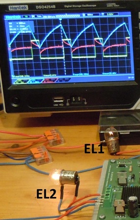

Я правильно понимаю, схема такая

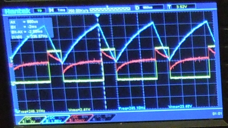

И такая осциллограмма, красный это ток через С1, синий напряжение на нём.
При этом первая лампа EL1 не горит, а вторая EL2 горит!

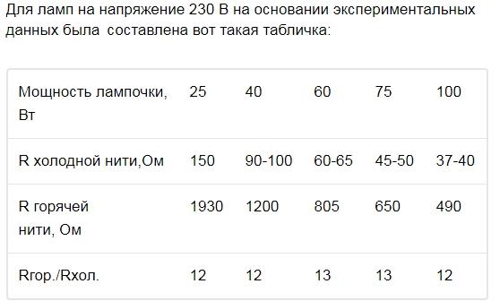

o-lega на рисунке видно же, горит (тлеет) , o-lega, знаеш в чём ошибка amischuk, он расчёты вёл с постоянной величиной холодной спирали, сопротивления которой в 12-13 раз ниже чет горячей, отсудова все его якобы СЕ :woohoo:
yandex.ua/turbo/samelectric.ru/s/spravka...py-nakalivaniya.html

Ещё заметил по графику, что ток для EL1 в сторону минуса заходит, хотя это скорее возникает из-за балансирования трансформатора тока, которым измеряется ток. Но вообще, если есть разница большая в свечении ламп, то это может быть вызвано этим смещением, если оно есть, конечно на реальном токе, так как ток на EL2 выше по амплитуде, а значит мощность будет больше.

chiksat пишет: o-lega на рисунке видно же, горит (тлеет) , o-lega, знаеш в чём ошибка amischuk, он расчёты вёл с постоянной величиной холодной спирали, сопротивления которой в 12-13 раз ниже чет горячей, отсудова все его якобы СЕ :woohoo:
Моя фотография - фрагмент ролика. Как лампа EL1 полностью гаснет можно посмотреть на видео при изменении соотношений длительностей заряжающего/разряжающего импульса. ТЭН включать вместо неё бесполезно, полностью холодный. СЕ - зачем его искать? Заряд конденсатора чем Вам не СЕ? Проблема в "пустых" токах, писал о них на сайте. Ток, который проходит через ТЭН-активный элемент и заряжает конденсатор, не образует на нём тепла. Достаточно интересное свойство тока. Через сопротивление ТЭН проходит ватт сорок мощности, а тепла на ТЭН нет, а значит и нет и C.O.P. > 1 на нагреве. Вспомнил, Мельниченко так же показывает. На входе, как индикатор по потреблению ЛН не горит, а после его установки горит. Та же ерунда. Сравнивать вход и выход надо по нагреву чего-то.
