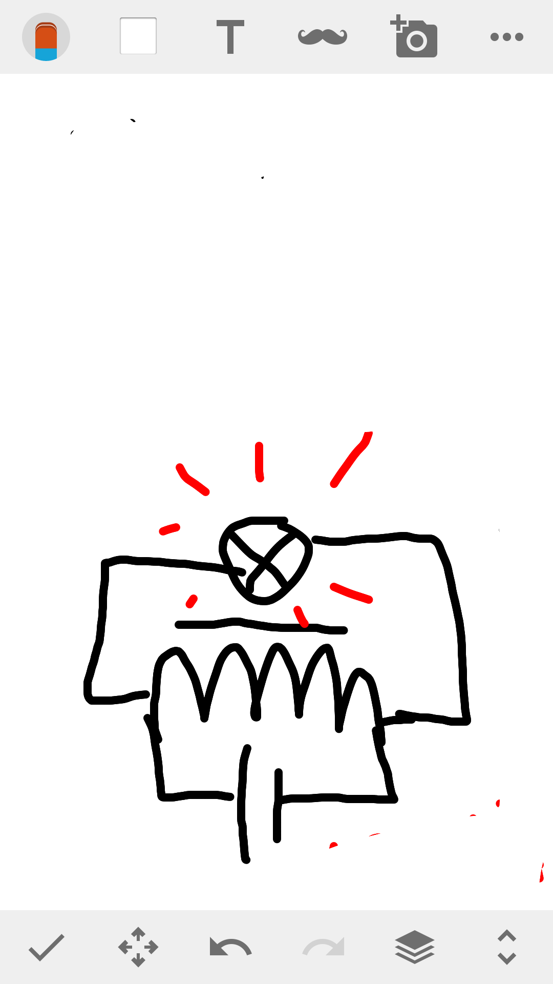

На лампочке будет тока согласно ее наминалу
Это тоже самое по сути

ДЖЕЙ я с тебя РЖУ , ты издеваешся над всеми или действительно редактором пользоватся не умееш, могу уроки бесплатно дать а то нервы у меня не железные, и живот тоже,

что вы пристали к человеку ? нормально хорошо видно! даже очки не нужно надевать!
вам что то в принципе решает как нарисовано ? если от руки то не работает а вот если в вашем сплане то сразу заработает ?
ваш шашечки или ехать?

Сопротивление нагрузки (несколько ламп накаливания в параллель) уменьшать не пробовали? Насколько я понимаю, LC контур обладает некоторым количеством энергии. Это выражается в повышенном токе потребления, против обычного. При подключении нагрузки происходит перераспределение и часть энергии идёт на лампу накаливания, поэтому ток потребления не меняется. Это наблюдается и в сверхтоках, описанных выше. Если задействуете вторичную обмотку, Вы это увидите. Лампа подключенная ко вторичной обмотке, при появлении доп. нагрузки будет светиться менее ярко. Искать надо уменьшение тока потребления - это СЕ.

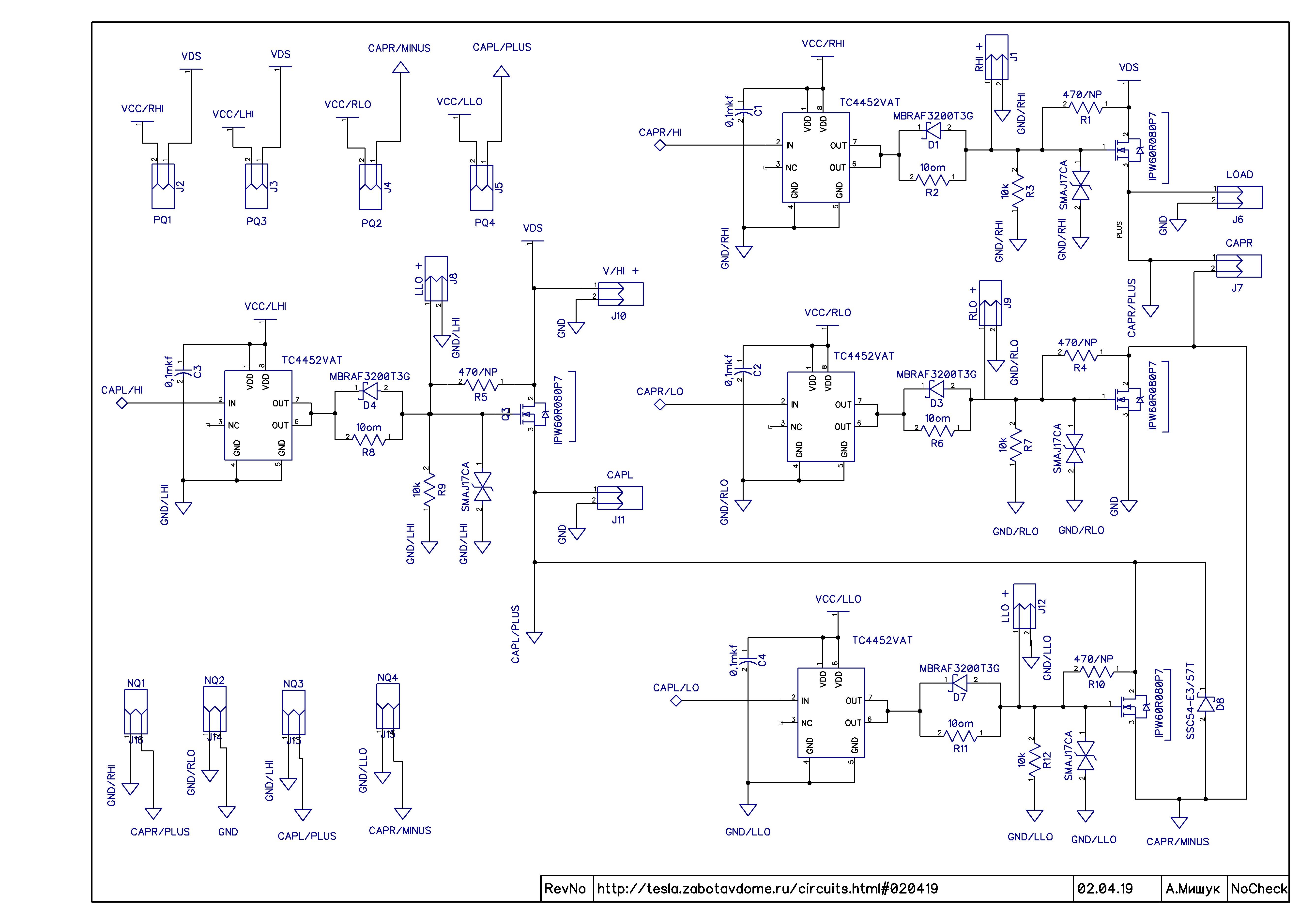

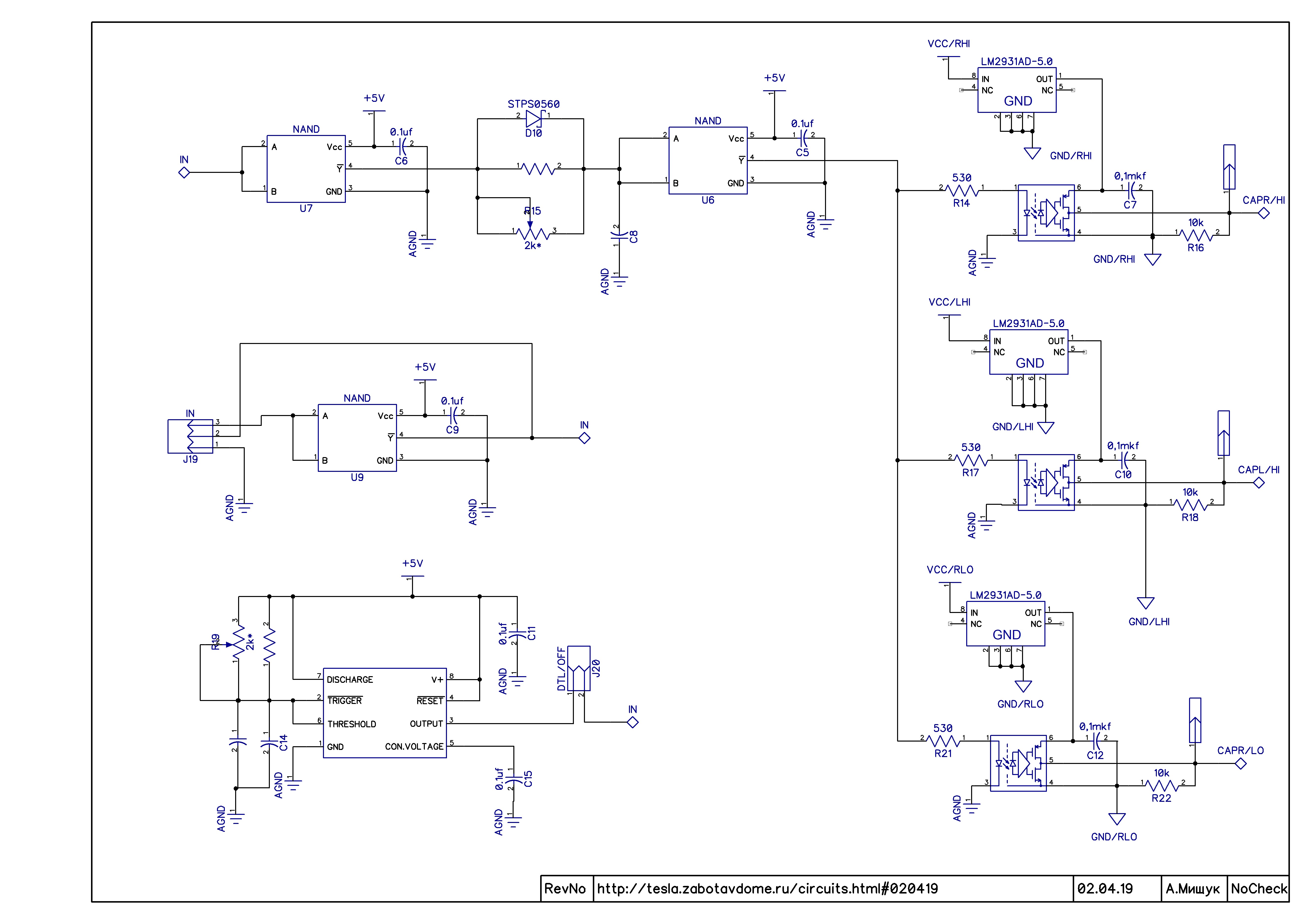

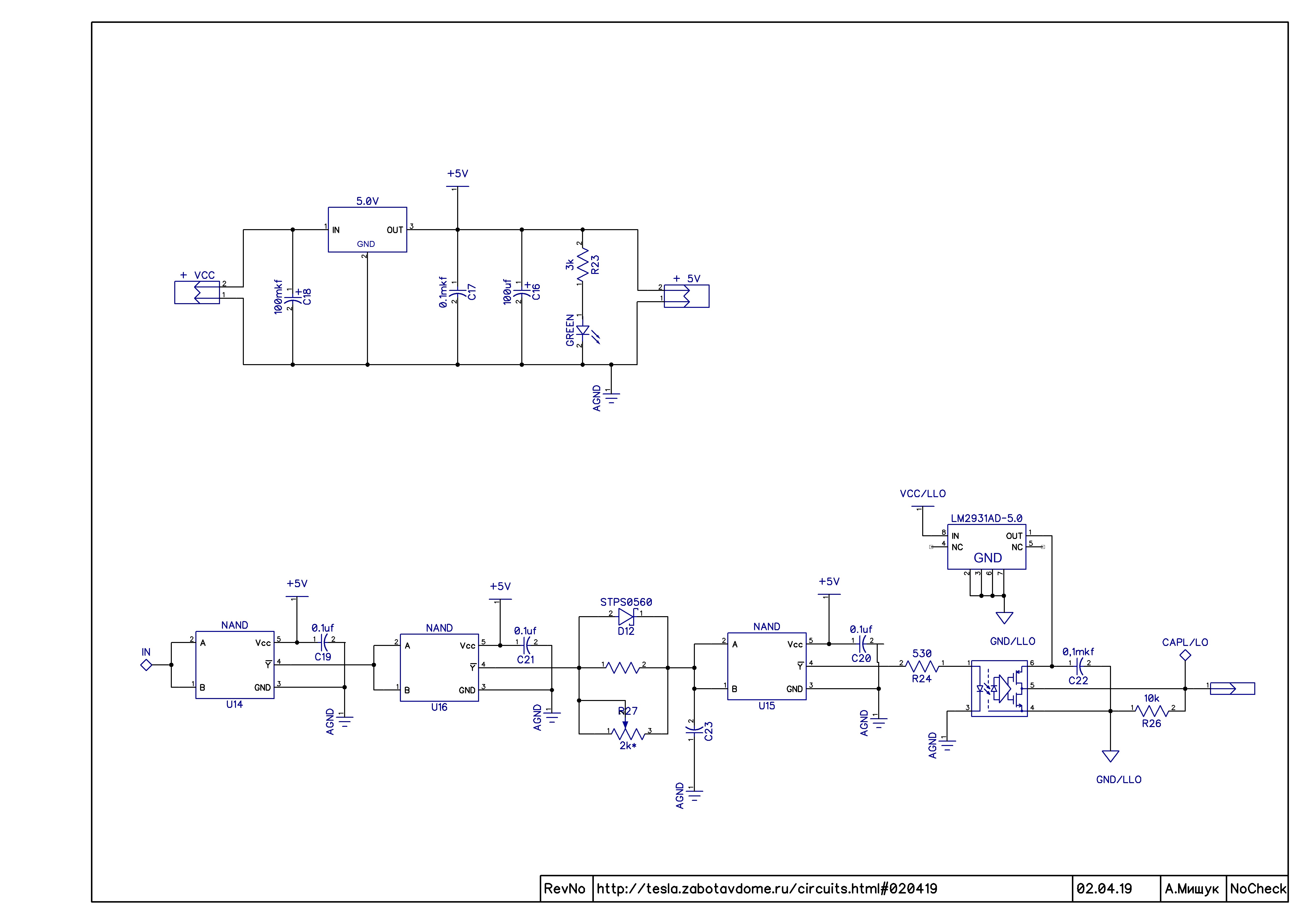

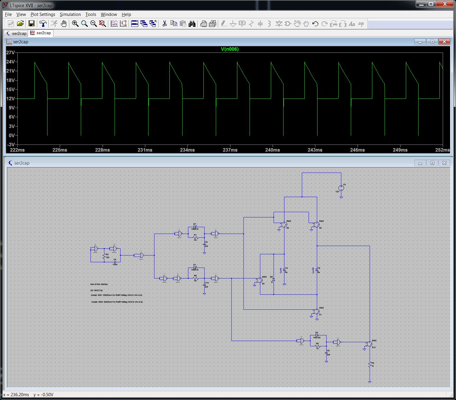

У кого есть время и желание посмотрите схему переключения пары конденсаторов или аккумуляторов в параллельное или последовательное включение на предмет ошибок. Управляется меандром. Параллельное включение для подзарядки по переднему фронту, возврат в последовательное по спаду. Пара схем позвонит проверить работу тесла свич АКБ - два плюс два, Генератор на 555 встроен.. В качестве верхних ключей транзисторы N-типа или P-типа, устанавливается перемычками.
Эмуляция в ltspice:
