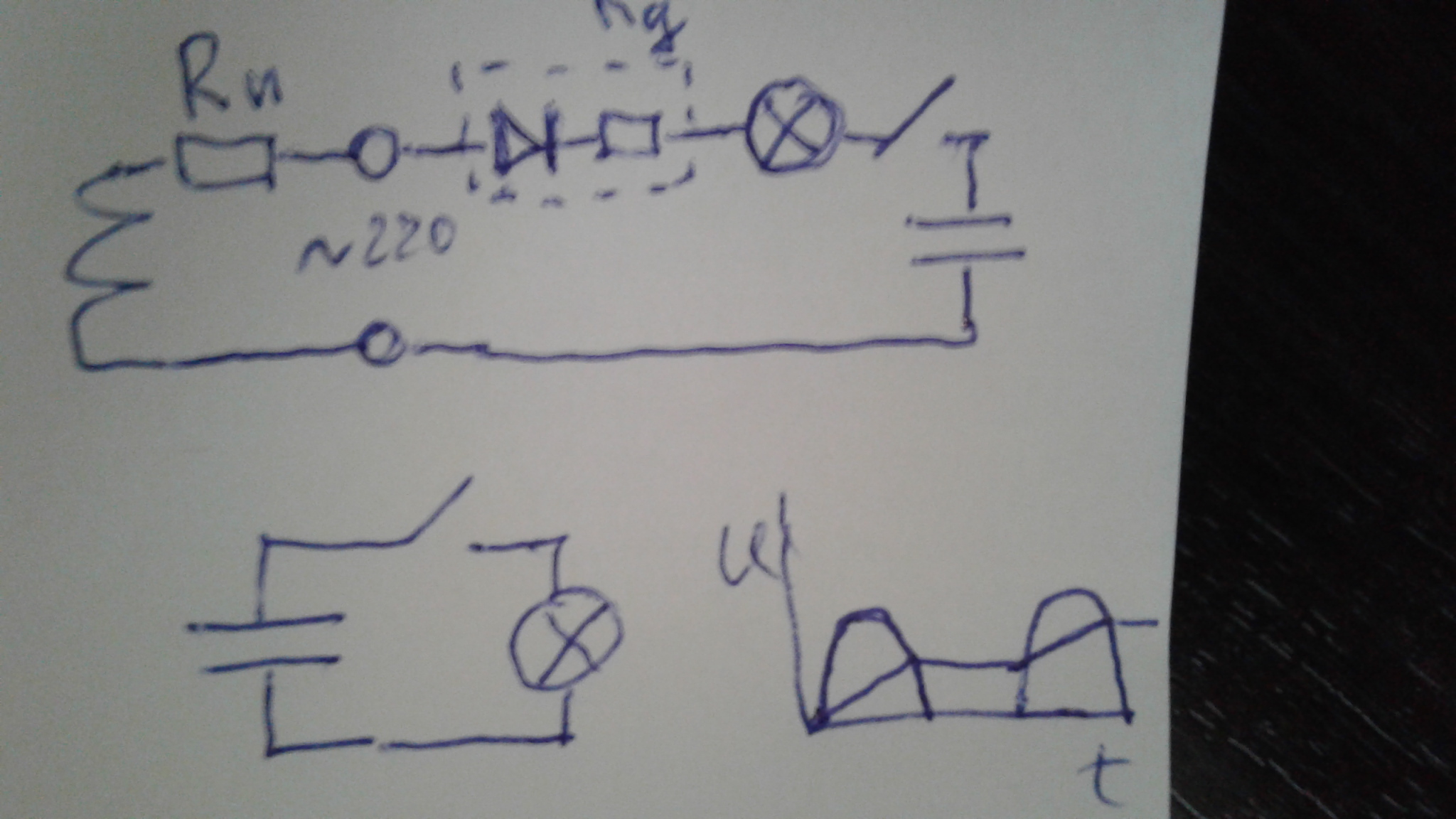

Предлагаю все таки заняться практической реализацией вот этой схемы
Эх жаль я не имею возможности сейчас самому собрать и показать делов то для любого искателя. Генератор два ключа кондер и лампа. Снять замеры на потребление и на нагрев, снять видео с реальной киловатной нагрузкой и тогда расставить все за и против.

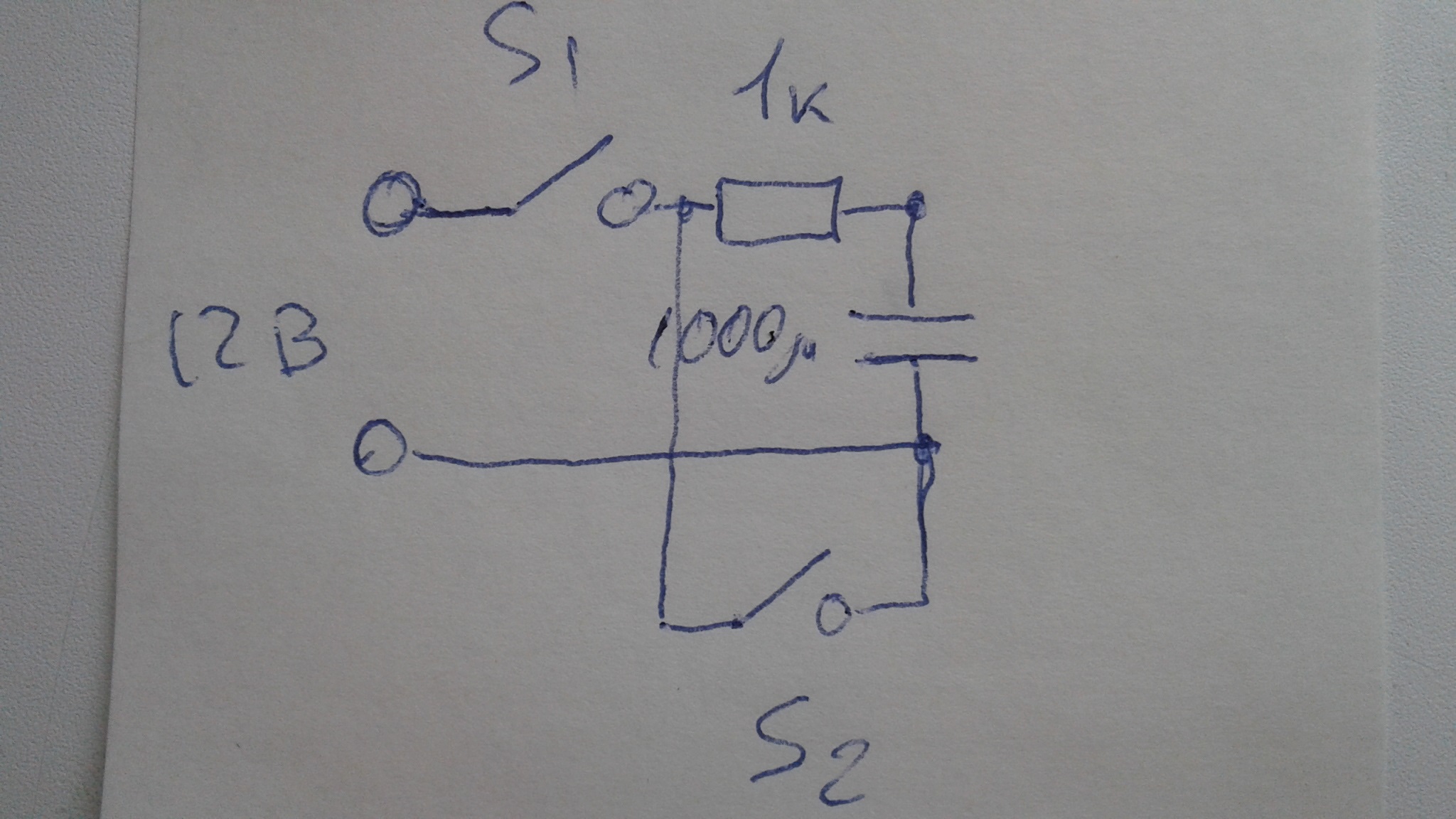

Схемку нарисовал, так проще... и быстрей. (рис. в предыдущем сообщении)
Сам не могу помочь- в больнице.Да и для чистоты экса(Амишук может не поверить)
И еще схема для избежания ошибок:
7 года 7 мес. назад 7 года 7 мес. назад от Serg007.
Serg007
Сообщений: 381
Уплотнитель мощности в системах нагрева. #118442
Или еще проще, и внутреннее сопротивление не надо учитывать
Заряжаем с1 до 12в и замыкаем ключ!
ПОМОГИТЕ КТО НИБУДЬ!!! СДЕЛАЙТЕ ЗАМЕРЫ!!!!
(только обязательно подберите оба конденсатора по емкости!)
