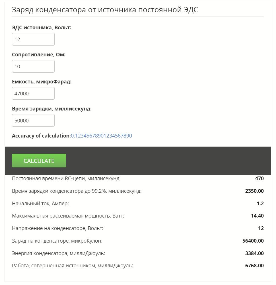

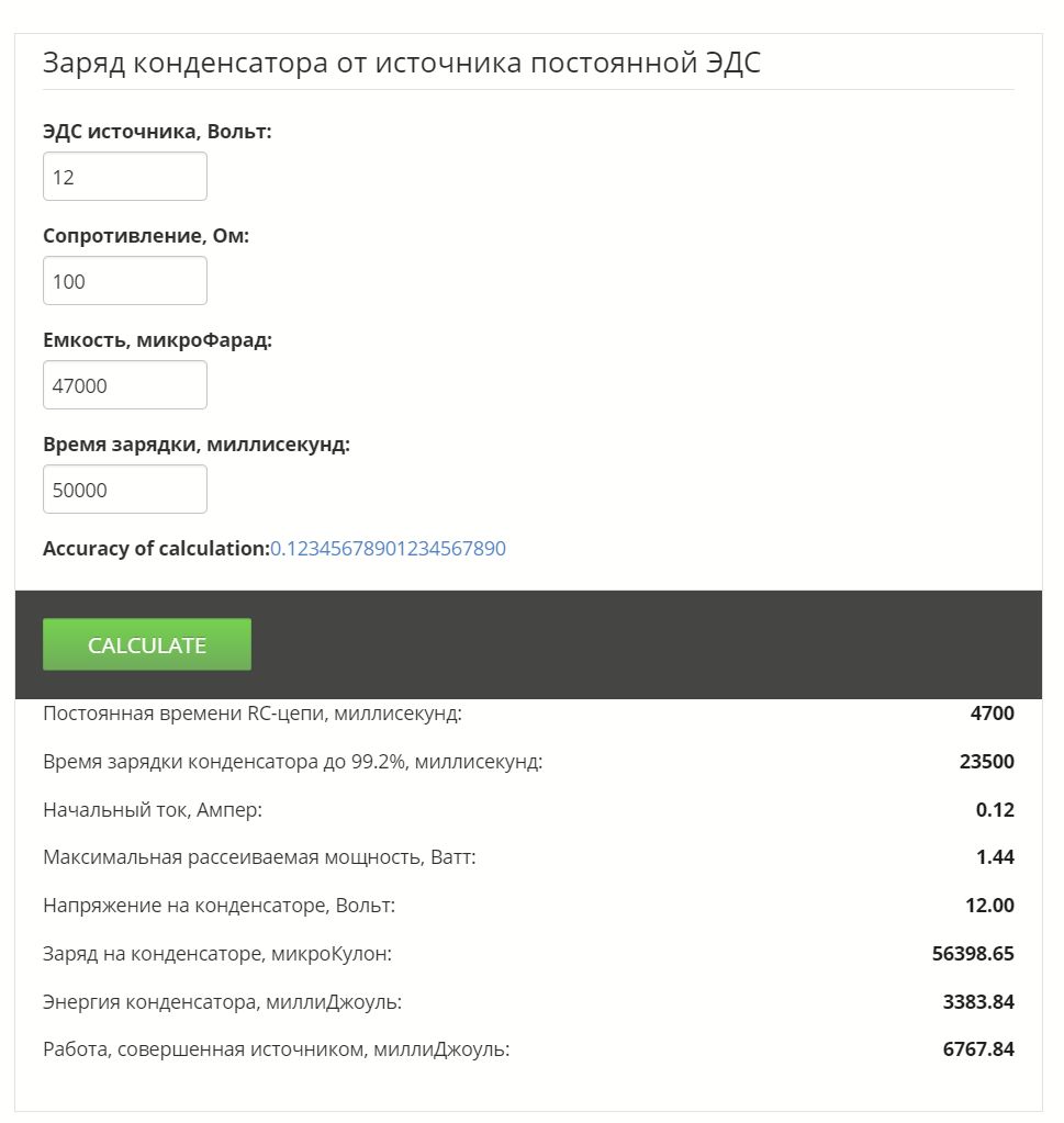

Работа, совершаемая источником при заряде конденсатора через сопротивление не зависят от величины сопротивления через который этот заряд происходит.
Калькулятор:
hostciti.net/calc/physics/condenser.html
Пусть даже вся энергия ушла на заряд конденсатора, но в любом случае у вас бонус в виде мощности рассеиваемой на резисторе. В одном случае - 14,44W. В другом случае 1.44W. Да. Мало. Но он есть.

Serg007 пишет: Какой бонус!!! Вы о чем?
Написано же- максимально рассеиваемая мощность!!!
Просто мощность на резисторе будет в разные моменты времени разная. а максимальная- это то что вы сказали.
Что непонятного?
И при чем здесь энергия?
Пройдитесь взглядом по строкам калькулятора. Энергия заряда будет и в первом и втором случае одинакова. Работа источника истраченная на заряд - одинакова. А мощность на резисторе, согласен с Вами - кому щи пусты, кому жемчуг мелок.

Вот смотрите внимательно на свой калькулятор:
Работа,соверщенная источником одинаковая 6767,и ровно половина энергии рассеилась на резисторе,потому что на конденсаторе осталась половина 3383.
Мощность же,рассеиваемая на резисторе, в первый момент будет разная ,так как ток зарядки тоже разный.
понятно?
