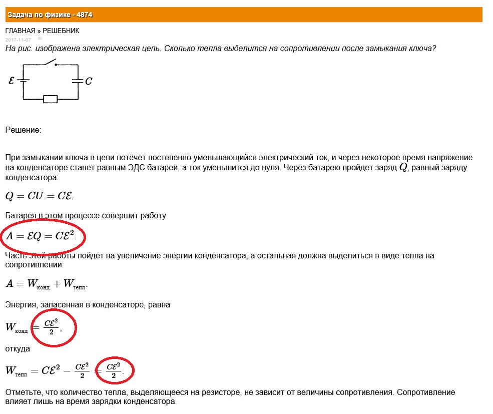

Школьная задачка , которую неучи с маниакальной постоянностью вбрасывают на форумы.
Когда же дойдет , что источник тратит УДВОЕННУЮ энергию на заряд конденсатора .
Спасибо сказали Виталий, Gonchar, Magnit, Viktor10, AndreyVK431
7 года 8 мес. назад
Уплотнитель мощности в системах нагрева. #117046
panavto пишет: Школьная задачка , которую неучи с маниакальной постоянностью вбрасывают на форумы.
ВапШе не правильное понимание формул:silly:
ТамА написано ,что энергия источника поделится на Два пользователя, зачем городить огород,когда есть правила последовательного и параллельного подключения...
Учитесь у ребенка
